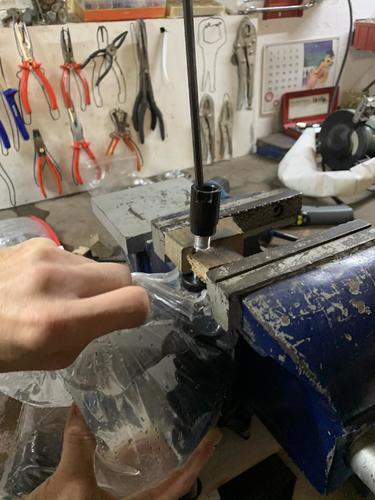

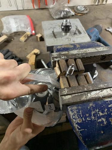

  1. Ein Kumpel hatte gerade das Gleiche. Wenn Du beide Schlösser nebeneinander legst, kannst du den unterschied sehen und herausmessen. Da fehlt beim Austauschschloß ca. 1mm um einrasten zu können. Wir haben diverse Schlosssätze von unterschiedlichen Händlern und Herstellern bezogen, hatten aber keines dabei, das passte. Und wir haben alle gekauften Schlösser in drei unterschiedlichen PKs Rollern (vor Bj 85, glaube alle waren Bj. 83) getestet. Originalschlösser passen jeweils untereinander, alles aus dem Aftermarket nicht. Die Lösung war es nun, den oberen Bund am neuen Schloss nach und nach (rundherum) etwas runterzufeilen, bis das Schloss einrastet. Schön gleichmäßig und nicht zu viel auf einmal wegnehmen. Ich frag den Kumpel bei Gelegenheit noch mal nach Fotos.
  2. Wenn einem der Kumpel seine Hände leiht, kann man auch etwas kühlen....
  3. So haben wir es auch gemacht, einfach ein (glaube) 12er Loch in einen Resteklotz Terassenholz, danach mittig durchs Loch sägen und du hast deine zwei passenden Backenhälften.

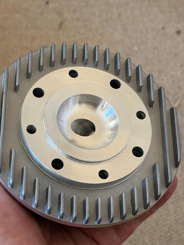

  10. Ich gehe davon aus, dass es ein O-Ring Kopf ist, der an die stärkere Wölbung des Polini Kolbens angeglichen worden ist (wie z. B. von MMW oder Worb)? Sonst mal ein Foto vom Kopf einstellen. Steuerzeiten 125/180 finde ich sehr tauglich für den Auspuff. Würde ich so lassen und nur den Zylinder weiter abdrehen. Vielleicht vorher noch mal alles nachmessen, dass da kein Fehler passiert ist.

  14. Stimmt, da hast Du Recht, hab gerade mal Bilder vom 60er ET6/ET7 Kopf bei Avotecnica angeguckt... Für den Kappa gilt laut Bildern das Gleiche. Da hat der GS also einen eigenen Kopf, und damit sinkt die Wahrscheinlichkeit, hier eine schnelle Antwort zu finden.
  15. Moin, hat schon mal jemand den Kopf des GS60-R ausgelitert und kann mir die ml sagen? Bin ein bisschen am probieren bzgl. QS und Verdichtung bei 54er Hub. Der Kopf ist vielleicht auch gleich zum ET6 und ET7? Hab mal ein Bild gemacht:
