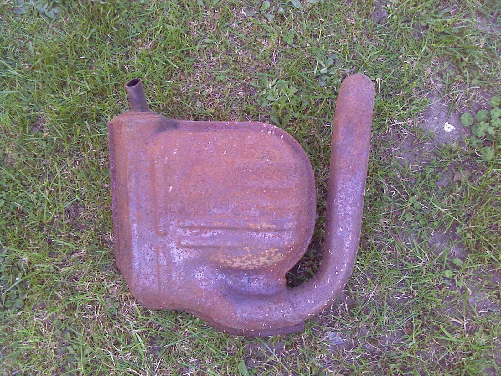

  4. Danke für die Antwort. Zum Auspuff kann ich es bestätigen. Hatte beide Anlagen nacheinander bestellt. Der V50 Topf schwenkt Richtung seitenbacke aus und würde mit dem Rahmen der PK kollidieren. @ Dr.Tyrell: Was meinst Du mit Halteblech für die Zündung. Diese habe ich am Motor befestigen können. Jedoch ist der Montageort entfernt von einer großen Motorschraube. Oder bin ich falsch?
  5. Moin, entweder macht dies keiner oder ich kann die Suche nicht bedienen. Habe eine zerlegte PK 50 gekauft. Beim Zusammenbauen ist mir dann immer wieder aufgefallen, dass die gekauften Ersatzteile nicht immer an den Motor passten. Bei einem Abgleich der Motorkennung dann die Gewissheit. Es ist ein V50 Motor mit der Nummer V5A2M. Das Ziel, diesen fertig revidierten Motor in die PK zu bauen soll aber erhalten bleiben. Im Vorfeld habe ich schon einmal das Ansaugrohr vom Vergaser nachgebogen damit es durch die Öffnung im Rahmen passt. Nun scheitere ich am Auspuff. Der PK Auspuff passt nicht auf den Motorblock. Der V50 Auspuff passt nicht in den Rahmen. Der Adapter von SIP betrifft nach meiner Lesart den anderen Anwendungsfall... PK Motor auf V50 Auspuff. Scheitert mein Vorhaben nun am Auspuff oder gibt es dort eine Lösung? Was würde mich noch erwarten? Gruß aus dem Norden
