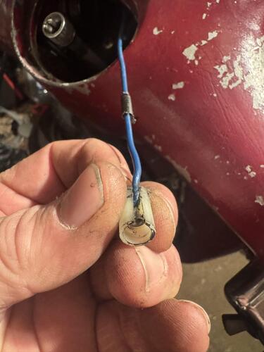

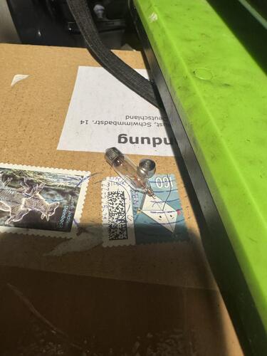

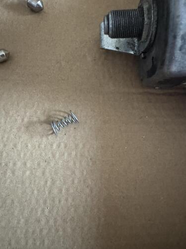

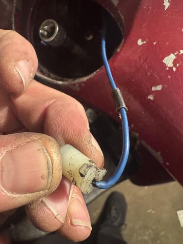

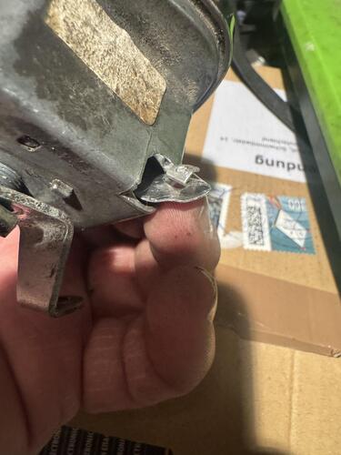

Servus! Habe hier den Original Veglia Borletti von meiner 125 TS. Tacho funktioniert bestens - bloß das Innenleben der Tachobeleuchtung kommt auf einmal einzeln daher… Hat da jemand ein paar Bilder für mich, wie das zusammen gehört? Muss der Tacho dafür aufgemacht werden? Das hier hab ich im Moment: (Birne war gebrochen, weiße Fassung nicht mehr schön und kommt evtl. Gleich neu - dann kam innen die Feder raus und dieses Blech fliegt da drin noch rum…)- Nur mal schnell ne Largeframe Technik Frage

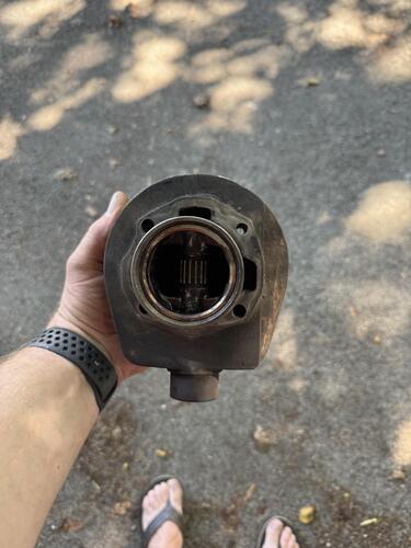

Hab jetzt den oben erwähnten Zylinder in den 125er PX Block gebaut. (Mit SI20 Gaser) grundsätzlich passt das und läuft, bloß die Abstimmung is jetzt blöd irgendwie… px 150 Bedüsung ergibt schon mal ne komplett weiße Kerze. frage daher: es ist wohl der Zylinder einer LML 150 NV. (2T ohne Kat oder Membran) Hat jemand nen Tipp für Bedüsung, Zündkerze und ZZP für so was? selbst bei den originaldaten tu ich mir schwer… Danke, jan- Nur mal schnell ne Largeframe Technik Frage
Danke dir, aber nene: noch gar nich mal 5 Kanal. Wär schon zu viel… „stinknormal“ 3 Kanal als Ersatz für nen originalen. Guck:- Nur mal schnell ne Largeframe Technik Frage

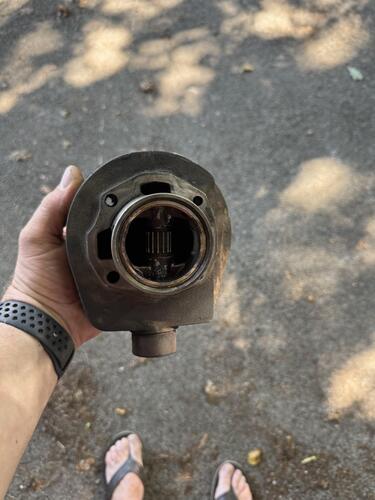

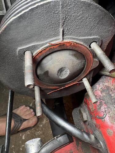

Beim Testen vorher im ein Mann Betrieb Vollgastest: mit 98er HD nen Ticken zu hell, mit 99er dann Rehbraun. Noch mit ori- Puff. dann den Sip Road 3 drauf, nach Empfehlung Düsen zwei rauf => 101er. alleine schnellen Vollgastest => Bild evtl. Wieder nen tacken zu hell, hab ne 102er überlegt aber erst mal gelassen. das ganze bei ca. 20 Grad. dann eben jetzt zu zweit bei 30 grad, normale Landstraße, Gas noch nicht mal am Anschlag und das Bild hier. Kerze komplett weiß mit hellgrauen Punkten - dem Material des Kolbens. Der Zylinder war so heiß, dass die befestigungsschraube die schwarze zylinderhutze schmelzen hat lassen… wundert mich echt, dass das nicht gefressen hat… Aaaaaaaaaaaaber - zurück zur eigentlichen Frage: Tonne das Teil oder kann man damit noch was anfangen??- Nur mal schnell ne Largeframe Technik Frage
Ich hab fast ein Loch im Kolben, aber keine Erfahrung mit dem Schadbild… ist der Kolben auf jeden Fall für die Tonne? Loch seh ich noch keines… (PX 125 mit bearbeitetem 150er Zylinder, Sip Road 3, Bedüsung alleine evtl. leicht zu mager aber ok. im zwei Mann Betrieb und bei heißem Wetter auf einmal kompletter Mist. Kein fresser, Ging einfach aus und sprang nach abkühlen auch wieder an. Langsame Heimfahrt möglich. Dirko ausm Zylinderkopf geblasen und halt das hier…)- Witze

Also Tacho selbst und nicht Welle oder Schnecke meinst Du? Mist. Dann werd ich das mal beobachten und mir schon mal Ersatz besorgen…
