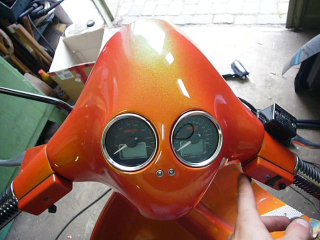

Moin,
nach langer Zeit ist alles fertig. Der KOSO Tacho funktioniert einwandfrei.
Nur der Drehzahlmesser spinnt noch rum.
Versorgt werden sie beide übers Stromnetz des Rollers ohne Batterie.
Sie werden mit gleichgerichteter Spannung begrenzt auf 12 Volt versorgt.
Der Drehzahlmesser (analog) fängt allerdings bei ca. 4000 U/min an. und dreht dann bis zum Anschlag, obwohl ich nur bis ca. 6000 oder weniger drehe.
Wenn ich statt des Rollers eine normale Batterie als Spannungsversorgung dranhänge, läuft er einwandfrei,
also ist er richtig eingestellt. (2Takt-1 Zylinder).
Ich habe auch schon einen Kondensator vorgeschaltet, bringt allerdings auch keine Besserung.
Wer kann mir weiterhelfen, ohne eine Batterie zu verbauen ?
Was mich halt wurmt, ist dass der Tacho einwandfrei läuft...
Elektikspezies, was sagt ihr ???
MfG Daniel

Ich würd noch einen Versuch mit nem großen Elko machen.
Macht der Drehzahlmesser einen Selftest und führt er diesen auch durch, oder bleibt er bei 4000 1/min stehen?
Jens
Hatte das Problem auch. Trat bei mir nur auf, wenn die Wechselstromseite nicht belastet war. Also nur wenn das Licht aus war. Mittlerweile hab ich auf Komplettbatterieb umgerüstet, damit war das Problem dann weg. Würds auch erst mal mit nem dicken Kondensator probieren. Parallel hinter den Gleichrichter. Ich hatte damals einen 1 mF glaub ich. Ca. 3 cm im Durchmesser und 5 cm lang.
BTW schöner Einbau. Sieht aber fast etwas ausserirdisch aus.

Der Umbau hat auch nen Winter gedauert, schön dass er gefällt.
MfG Daniel
Danke, ist selbst laminiert, der Winter war ja lang genug...
