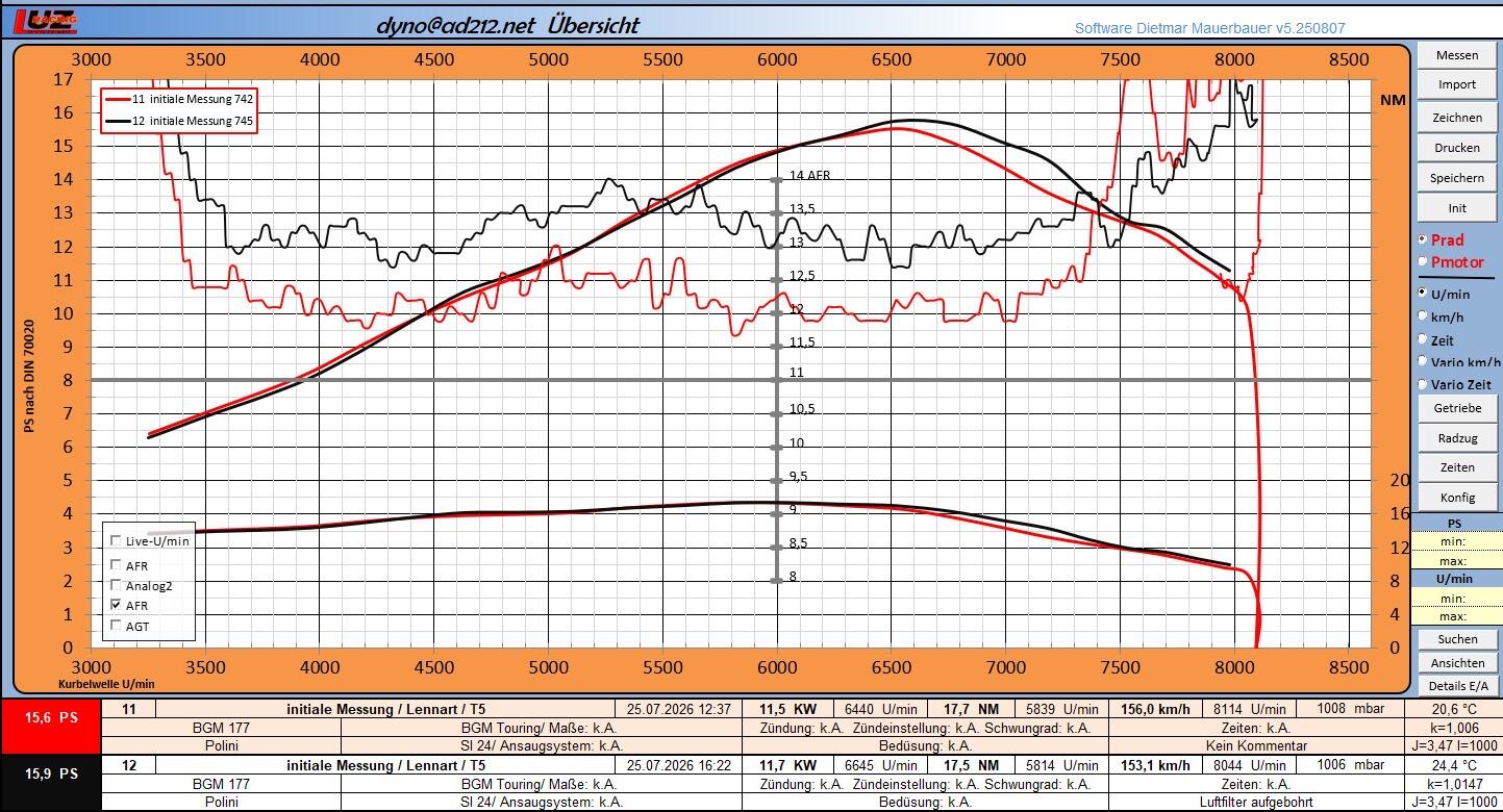

Hlkd? ND? 4mm Loch über Hauptdüsenstock? Welche Einlasssteuerzeit?

BE3, HD 125, Luftfilter mit Loch über HD.

Was steckt da jetzt alles im Si?
