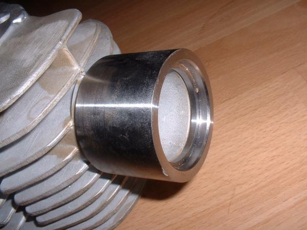

hab gerade den krümmer abmontiert, weil nachher mein kumpel vorbei kommt und den cockring mitnimmt zum schweissen.
is das normal das der cockring ein wenig kürzer ist als der originale sabberkrümmer?
steht unten ganz an. ansonsten is die passgenauigkeit super.
weiss nur nicht ob das so gehört!
der auslass vom malle steht auf jedenfall am cockring unten komplett an.
is das bei euren auch so?

Wird wohl bei dem Edelstahlflansch dann so sein.
Die Original Flansche gehen komplett über den Auslass drüber und stützen sich so vorne am Auslass und hinten am Zylinder ab.
Schau mal Hier! Sollte eigentlich so aussehen :crybaby: ...

ahaaa! verstehe. wusste nicht das es da unterschiede gibt.
muss ich den alten krümmer wohl eher an der eingezeichneten linie abflexen. weil der cockring passt mit der nut unten genau auf den originalstutzen.

Würde ich dann bei dem Edelstahlflansch vom Helos auch machen. Hinten abstützen ist besser als nur vorne, nicht dass es den Zylinderauslass "hernudelt".
Die Flansche der ersten Serie waren auch kürzer, hab die Flansche nur deswegen länger gemacht, damit ein Auspuffselberbauer nicht noch extra einen Blechstreifen
für den Anschluss wickeln muß.

hab schon alles vermessen. vom originalen krümmer muss ich genau 2,4 cm wegflexen und dann den cockring draufschweissen.
der zylinderauslass passt super in den neuen ring. da nudelt nix, sehr gut verarbeitet.
mein kumpel hat fürs schweissen heut leider keine zeit gehabt, wird morgen gemacht.

Ich meinte ja auch, wenn der Flansch nur vorne am Zylinderauslass aufliegt und nicht zusätzlich noch hinten, könnte sich da schon was ausnudeln.
Da wo der Flansch dann am Ende vom Auslass aufliegt, würde sich das wohl über längere Zeit ins weichere Alu "einarbeiten". Hab schon mal ein Bild von einem
falsch montierten Flansch 1.Serie gesehen, das ging auch nicht soo gut...
:thumbsdown:
Max
PS.: Hab mir grad die Bilder nochmal angeschaut! Wie soll der Flansch denn nach hinten zum Zylinder kommen? Da ist ja der Steg drinnen der den Anschlag vorne am
Auslass bildet! Ich kenn die Edelstahl-Flansche nicht, aber eigentlich sollten die so sein wie die normalen.

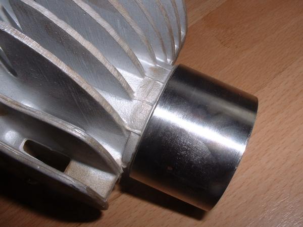

@snowmax: wollte hier nur nochmal vermerken, das die edelstahl vom heli super passen.
is bereits erfolgreich verschweisst und montiert! :thumbsdown:
vom originalen jl krümmer hab ich oben 2,4mm abgeschnitten und der neue flansch wurde draufgeschweisst.
doofe sifferei gibts nicht mehr :crybaby: :crybaby:
Wollts ja auch nicht schlecht machen und freut mich für dich! Aber aus den Bildern geht hervor das da was nicht stimmen kann.
Geht der jetzt ganz auf den Zylinder drauf oder nicht? Wenn nicht hätte ich Angst das der Auslass vorne vernudelt wird. Oder hat
der Edelstahlflansch keinen Anschlag vorne drinnen? Ich kapiers nicht....

hi max! kein problem du, denk auch wir reden einander vorbei :thumbsdown:
der krümmer geht nicht bis zum anschlag nach oben aber der flansch hat nen anschlag für den auslass!
denk das passt, siffen tut nichts :crybaby:
Und eben, das ist das Problem! Bei den Flanschen erster Serie hatten einige den Flansch falsch angeschweisst und so war ebend er Anschlag nur vorne am Auslass! Durch die Vibrationen
hats dann den weichen Alu-Auslass vom Malossi mit der Zeit schön hergedengelt!
