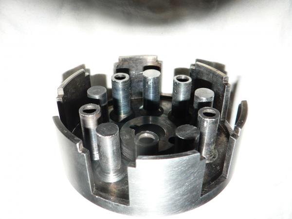

Wer hat interesse an eine 5-6 Scheibenkupplung mit 10 Federn. 2 Stk sind schon in der Fertigung.
Die Kupplung ist einfach ein und auszubauen wie Org. Beläge und Federn können im eingebautem zustand gewechseld werden.
Kein auseinanderfliegen der Kupplung mehr möglich. Lagerdruckplatte.
Kupplungsbeläge sind von einer PK50 (nicht PK XL). Kupplungsleistung ca. 30-35 PS am Hinterrad mit gutem Oel, kann aber auch in jede
org. eingebaut werden mit zb. nur 5 Federn.
Die Kupplung kann auch für jeden Primärkorb eingebaut werden ohne nachbearbeiten des Kupplungskorbbodens bzw. beim Primärkorb selber, so wie bei der PK50 XL2Kat.
Material je nach belieben Alu, Stahl od. gemischt.Anhang kupplung.pdf

So Preise habe ich leider noch keine aber dafür einen Liefertermin für die 2- Fertigung und zwar können für Interessenten im Februar 2009,
5 Scheiben-Kupplungen inkl Sekundärkörbe (ausschließlich per Nachnahme) versendet werden.
Foto vom Kupplungskorb gibt es morgen, den Rest hoffentlich nächste woche.

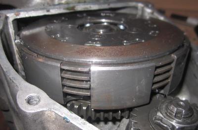

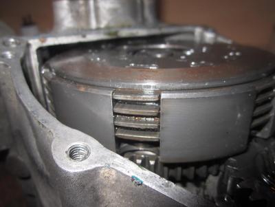

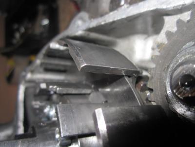

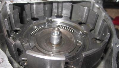

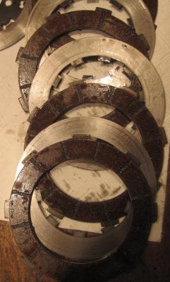

Geschrieben: 12. Dezember 2008 - 21:15
So die Kupplungskörbe sind fertig nun gibts ein paar Fotos und nächste Woche ist hoffentlich der Rest fertig.
Angehängte Bilder (Vorschau)
  • Angehängte Bilder: P1030551.JPG
