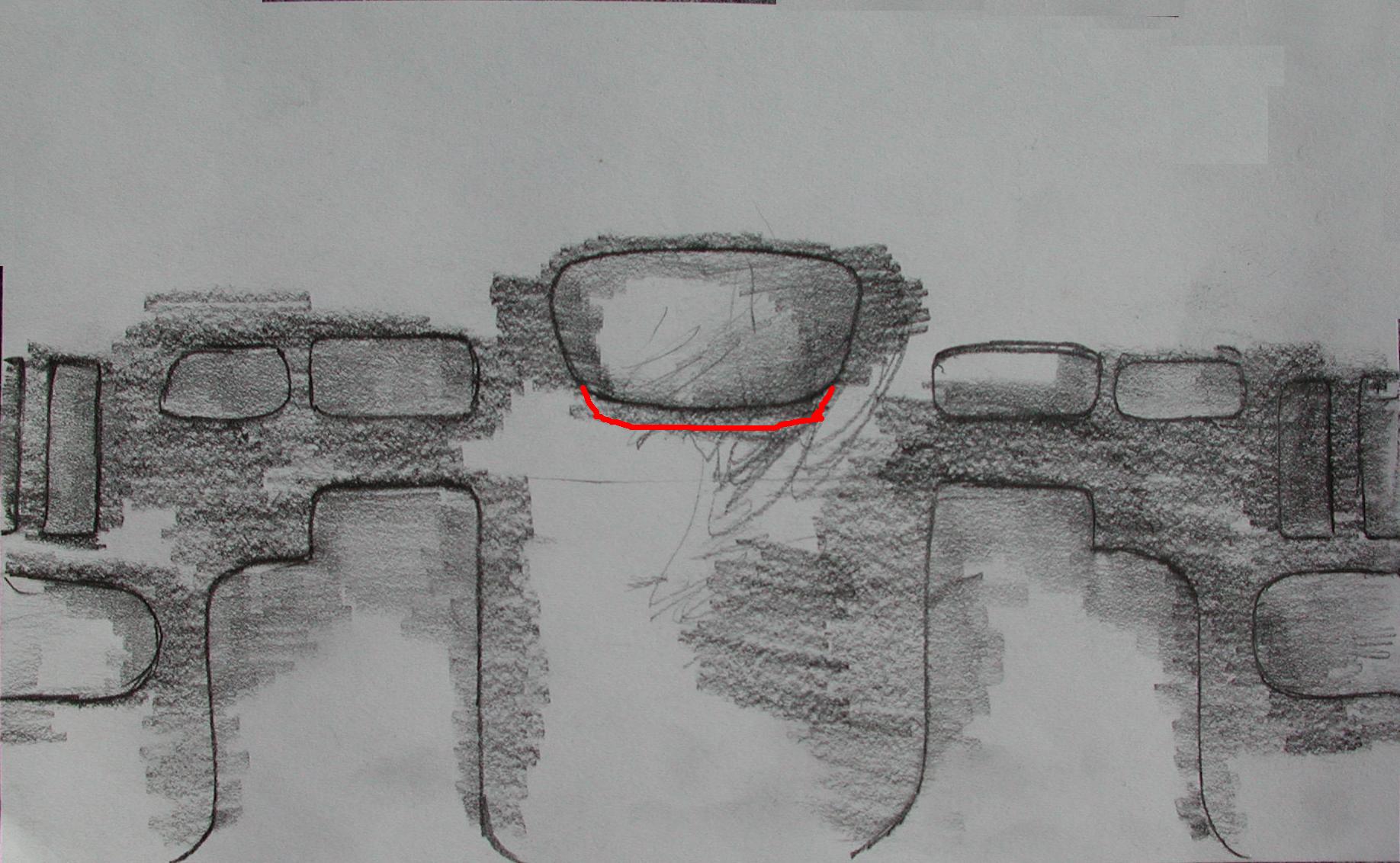

Und dann noch was zur Form des Auslasses.
Ich hab da mal was vorbereitet :-D
Soll ich den Auslass, falls Höhe und Breite unbedenklich, eher keilförmig oder komplett größer machen?
Keilform:
insgesamt größer:
Ich tendiere eher dazu ihn komlett größer (so wie auf dem zweiten Bild) zu machen, da größere Radien an den "Ecken".
Hoffe das war soweit verständlich.

Keilform:
Hab mich bei meinen Malossis in etwa an Deinem oberen Konturvorschlag orientiert.
Oben 3mm Eckradien, gerade Oberkante, unten die Ecken möglichst groß belassen, und zur Mitte hin nach unten ziehen.
Dann noch eine leichte Phase dran, jeweils in der Mitte höher und tiefer, damit die Rückführung der Kolbenringe gewissenhaft ist.
Die Port-Unterkanten (Auslass/Überströmer) werden meiner Meinung nach überbewertet. Die stehen bei der Spülung vergleichsweise "kurz" im Weg. An sonsten ist es primär der Kolben selbst, der "im Weg" steht. Passendes Auslass-Timing und ein scharfer Auslassimpuls (Gerade Auslassoberkante) wird vom Auspuff effektiver umgesetzt. Das läßt sich allein schon daran erkennen, dass der Auslassvorgang lauter wird. Entsprechend mehr Leistung ist halt auch nur dann zu erwarten, wenn der schärfere Impuls vom Auspuff auch vom Timing (Auspuffkontur) her umgesetzt wird. Ob das mit dem Zirri-Silent gegeben ist kann ich nicht sagen. Der alte dicke Fabrizi-Silent tut das jedenfalls mal nicht am schlechtesten!
Der Vorauslass ist auch sehr wichtig, damit der Verbrennungsdruck möglichst abgebaut ist, wenn die Überströme einsetzen. Wenn der Vorauslass zu klein ist, läßt sich dies an Verbrennungsrückständen in den Überströmern erkennen, weil das Altgas das Frischgas bis in die ÜS zurück drückt. Das ist bei einteiligen Auslässen ein nicht besonders seltener Fall, da die Vorauslassfläche fehlt, und die Hauptauslasszeit möglichst niedrig und fahrbar bleiben soll.
...., und zur Mitte hin nach unten ziehen.
Hä? Wie meinstn das? Kann ich mir nicht vorstellen.
Ok Phase is klar. Aber "in der Mitte höher und tiefer"???
Welche Mitte? Höher und Tiefer ist doch ein Gegensatz!
@Polinizei: Bist du deinen Malossi mit orig. Kolben gefahren? Mit wieviel % Sehenmaß?
Weiß jemand wie das gemeint ist?
Rein intuitiv habe ich bei dieser Auslassform ein gutes Gefühl, zumindest die Oberkante betreffend.
Eine parallel zu den Ringen verlaufende Kante, ob mit oder ohne Phase lässt etwas Unbehagen
in mir entstehen. Widerspricht aber eine gekrümmte Oberkante nicht dem Ziel, den Auslass schlagartig
in der gesamten Breite zu öffnen?

Oder anders gefragt: Wirkt sich eine parallel laufende Kante als eher verschleißfördernd aus oder stellt
sie sogar eine Schwachstelle dar?
Eine komplett gerade Oberkante lässt die Ringe schlagartig ein- und ausfedern, dementsprechend erhöht das den Verschleiss der Ringe. Ist die Frage ob man das unbedingt haben muss oder ob die Nachteile nicht überwiegen, je nach Auslassbreite wird das ja auch nicht besser. Ich hab an meinem 136er keine gerade Auslassoberkante und kann Gaswheelies bei QM-Starts trotzdem nicht verhindern. Eine leicht geschwungene Oberkante sollte einer rabiaten Leistungsentfaltung (da spielt der Auspuff natürlich auch noch mit rein) also zumindest nicht massgeblich im Weg stehen.
Ansonsten gibts über Auslassform/gestaltung jede Menge Knowhow und Erfahrungsberichte in älteren Topics, einfach mal danach suchen.
