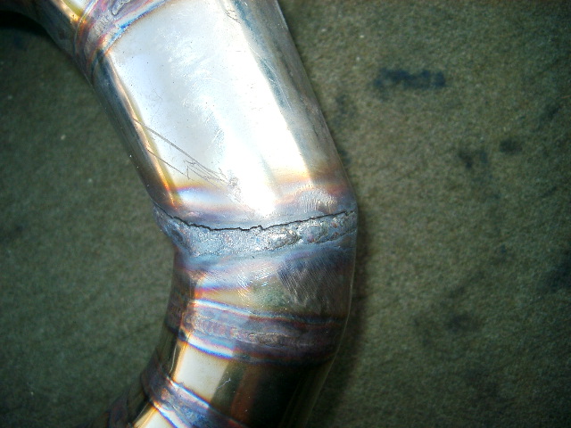

:plemplem: legenden der leidenschaft?!?!?! ich habe zwar keinen scorpion, aber nen edelstoff SIP ... was ja dasselbe (scheiss)ding is. er hat vor wenigen wochen seine ALLELETZTE chance bekommen und wurde nun zum 5ten mal (!!!!) geschweisst! :puke: verbaut ist er immer absolut spannungsfrei! edelstahl is einfach zu spröde für unsere rappelkisten und die bewegung die da im auspuff is beim ein- und ausfedern! zudem sind die anlagen absolut beschissen ohne zusatzdraht etc geschweisst (wenn man das so nennen darf) ! mein schweisser des vertrauens schlägt jedesmal die hände überm kopf zusammen wenn er auch das hauchdünne blech sieht ... "wie kann man nen auspuff aus SO DÜNNEM VA bauen !?!?!?"
hie rmal beispiele
nach dem schweissen gehts eben auch grad so weiter
usw usw ... ich hab irgendwann aufgehört zu bebildern den scheiss!
wenn er nochmal reisst fahr ich so lang mim auto oder stapler drüber, bis er platt is und ich ihn mir an die wand hängen kann! :-D

so schöne flache nähte gibt es nur ohne zusatzdraht.. :-D:-D:-D
aber dein schweisse macht da ganz schön dicke raupen drauf, dass es gleich daneben wieder reisst.
Bearbeitet von gravedigger
das war nich mein eigentlicher schweisser :-D der war da im urlaub! das war der azubi dort :-D ... hat aber wenigstens nix gekostet! :-D
mein SIP hatte vor dem ersten riss übrigens auch min mal 10000 oder mehr km drauf!
