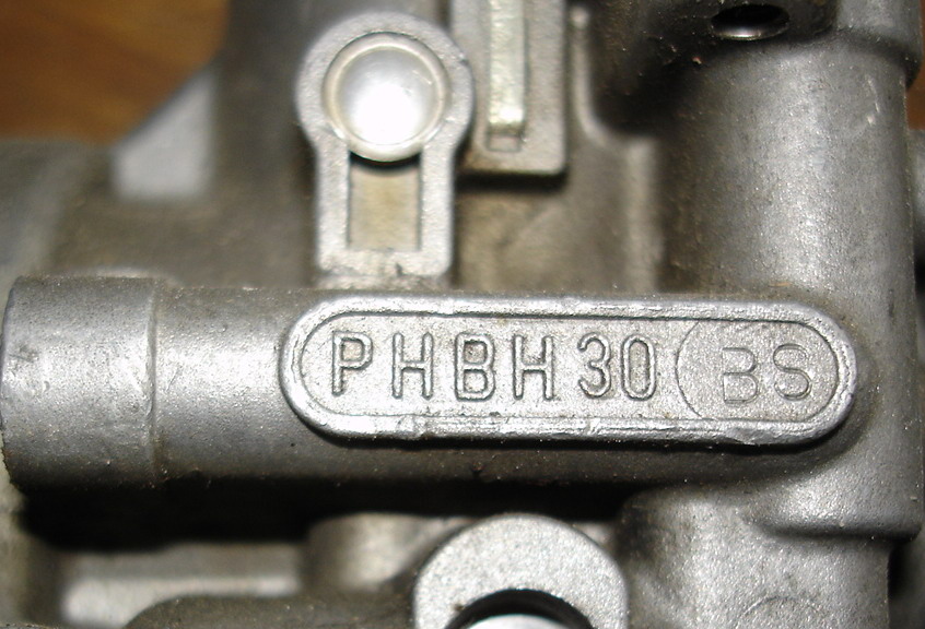

wie dier phb (s) ist größer??? ich glaub das geht doch nur um die seite der einstellschraube oder???
war neulich bei s&s, bin der meinung da auch nen phbs gezeigt bekommen zu haben...
auslieferzustand war bei dem gaser ja auch das längere as266 mischrohr, soll aber nur ein abmagern
untenrum bewirken...
Ja ist er. Ich hab nen PHBS in der Garage liegen und der ist deutlich größer als der PHBH. Überleg mal was passiert, wenn die Nadel zu kurz ist und gar nicht in die HD hineinragt. Deine Kiste muss doch qualmen wie ne Dampflok!
Ist es so, dass er nur Vollgas "einigermaßen" läuft? Wenn ja dürfte ich richtig liegen.
genau andersrum...halbgas passt ganz gut auch schon am drosseln wenn man den choke zieht...also da bin ich zufrieden...problem tritt halt bei vollgasstellung und höheren drehzahlen auf!
Also das rechte, linke seite Ding bei den PHBH wird durch das BD bzw BS Kürzel danach definiert.Oder?
werd sofort kucken wenn ich zuhause bin...wahrscheinlich ists dann doch ein phbh bs :-D

Moinsen,
also ganz von vorne. Es war Zeit den 24si durch den 30er PHBS zu ersetzen um die karre
endlich auch mal längere STrecken über die Bahn prügeln zu können ohne angst zu haben er klemmt gleich!
nur leider ist jetzt nix mehr mit geschwindigkeiten über 110km/h?!?
und runder motorlauf ist was anderes!
aber zuerst mal das setup:
210 Malle (ÜS angepasst - Kolben geöffnet)
57er Rennwelle
Drehschieber
30er PHBH (BS) mit Mallestutzen und Ansaugbalg
130 - 142 HD alle probiert
52ND
X2 -Nadel
Mischrohr AS266 & AV262 probiert
HP4 und Elestart probiert
Kopf S&S
Zündkerze B9HS mittlerweile W3AC
Drehschieberdichtfläche i.O.
Scorpion Auspuff
Also die Probleme nach dem Gaserumbau sind im Geschwindigkeitsbereich im 2ten von 60-70
und im dritten von 80-90 (schneller fährt er da auch nicht mehr???).
Wenn ich es richtig deute sind es Zündaussetzer und keine Leistung.
Desweiteren ist ein entspanntes Fahren im vierten nicht möglich...von den "gummibändern" bis
rumstottern alles dabei.
Um den Scheiß abzustellen habe ich die o.g. Düsenkombinationen ausprobiert, Motor neu gelagert und
alle Simmeringe - Dichtungen neu, diverse neue Kerzen, Neues Zündkabel, neue CDI, neue Zündgrundplatte,
mit und ohne Kill-Kabel gefahren, verschiedene Benzinschlauchlängen, Tankedeckel geprüft, Lüfterrad gewechselt.
Auch habe ich den 24er mal wieder zur Probe draufgesetzt...und siehe da 100KM autobahn ohne Stress und freudiges Drehen!
Aber mal ehrlich, dass kann doch nicht sein!
Die Kombi läuft doch bei so vielen, das muss doch gehen.
Hat da ein Vergaserspezialist (ich gehe mal davon aus es liegt am gaser) irgendeine idee?
Soll ich mit der HD noch weiter runter...ich hab da ehrlich gesagt so meine zweifelm, nicht dass er klemmt??
(Also mit der 142er scheint er im dritten wesentlich bescheidener zu laufen als mit der 135er! auf den 2ten hats kaum auswirkung!)
Merkwürdig an der Geschichte ist auch, dass er nach dem 1ten Gaserwechsel auf den 30er ca. 10km super lief, danach
aber anfing mit dem besagten stottern/aussetzern....nach den ganzen umbauten und dem wiederholten wechsel vom 24er auf den
30er lief er auch ca 10KM wieder super...dann letzten sonntag auf der ausfahrt wieder o.g. problem.
bitte helft mir nächsten monat ist doch hier das Kanonenrennen in HH, da muss die reuse laufen!
ach und für die leute die jetzt wieder mit suche benutzen kommen....mittlerweile befindet sich jegliches gedankengut, was
auf dieser seite geschrieben steht & diverse andere links auswendig in meinem schädel! ES VERFOLGT MICH :-D
Gruss JPD
edit reicht die nadel nach...und ändert die gaserbezeichnung
Hi, schau Dir mal Deinen Deinen Ansaugstutzen von Innen an. Manchmal sind die schlecht gegossen (Schraubendurchgänge) und ziehen dann dort Nebenluft.
Hast du die Nadel mit der 125HD probehalber wieder ne Stufe fetter gesetzt?
Mit welchem Erfolg ?
Die verarbeitungschwäche des Ramair kannst du erst recht auf den Mallegummi beziehn.
Hau wech den Scheiß und Metallplatte (selber geschweißt) oder die käuflichen Aludeckel drauf.
ne die musste ich auf die magerste einstellung machen, sonst stellt sich leichtes
sprotzen beim anfahren ein!
das mallegummi ist auch echt super scheiß! da kannst den vergaser echt lieber
mit tesa festkleben! aber mit diesem vestärkten stück schlauch vom sip bin ich sehr zufrieden,
da wackelt nix mehr!
@DR.Cut: Das mit dem schlechten Guss ist mir auch aufgefallen...sieht aber nicht so
aus als wäre da irgendwo ein durchbruch...
werd mich mal die tage erneut mit den düsen, nadeln, mischrohren zur "teststrecke" begeben,
ich komm dem hund schon bei! wahrscheinlich hat sich alles überlagert...zu weiches ansauggummi,
benzinschlauch leichter knick, wackler in der zündung....
gruß jp
