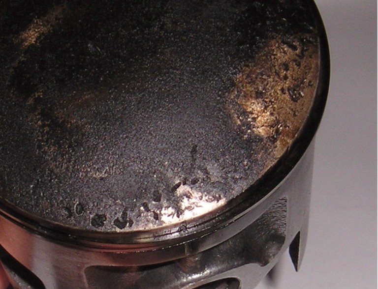

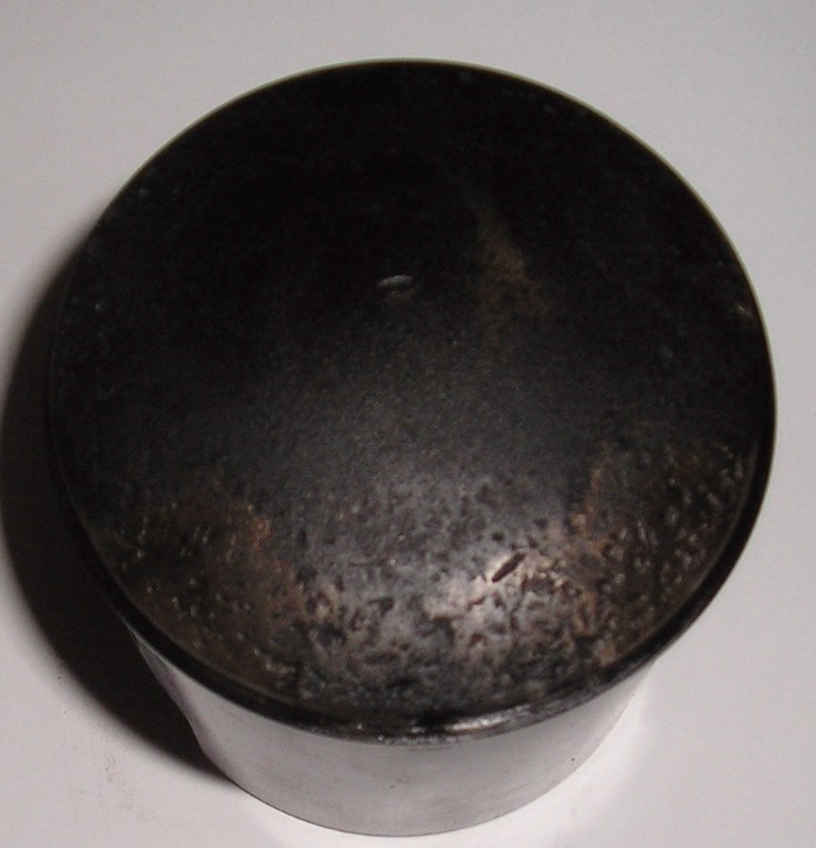

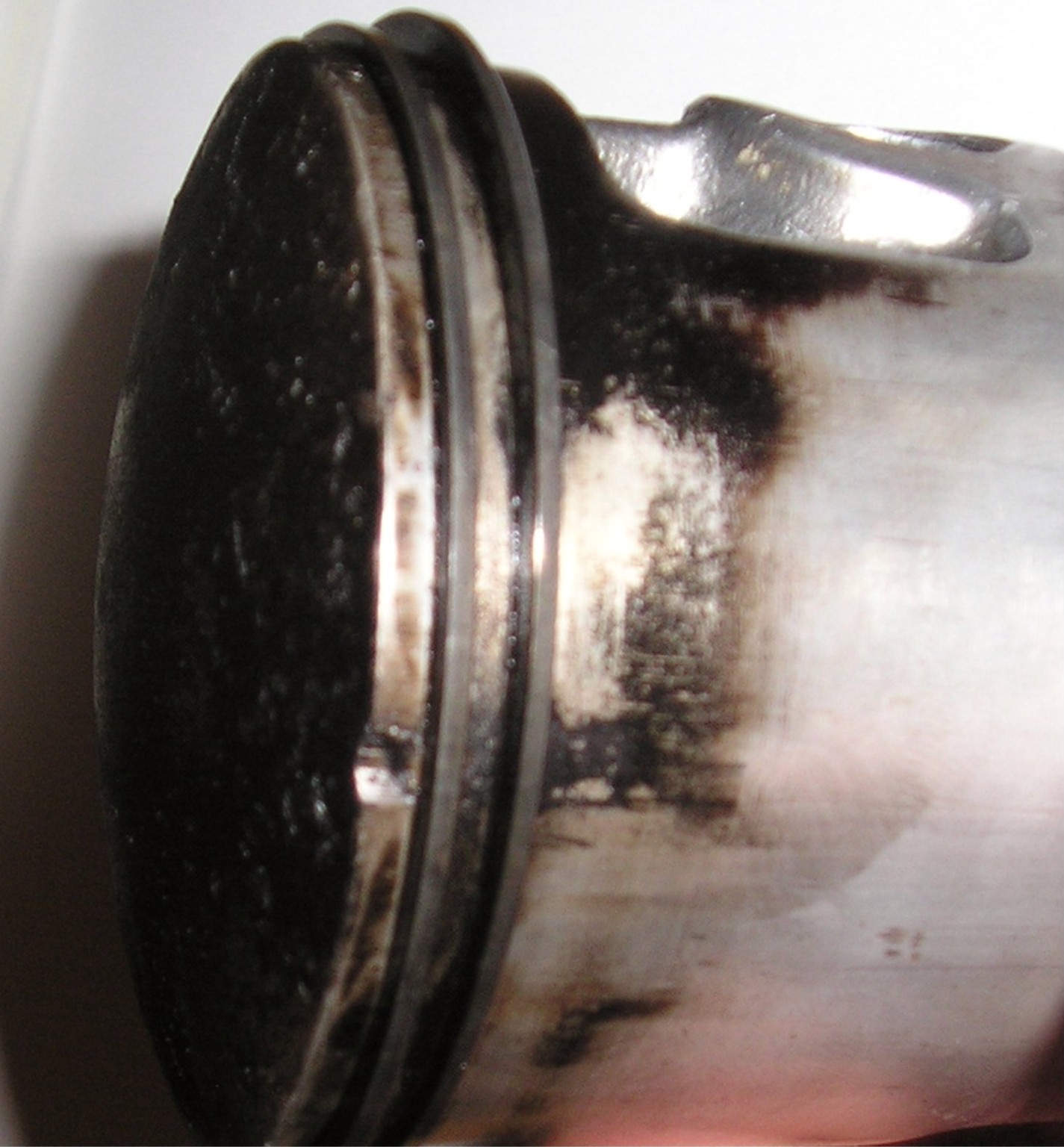

Hallo!

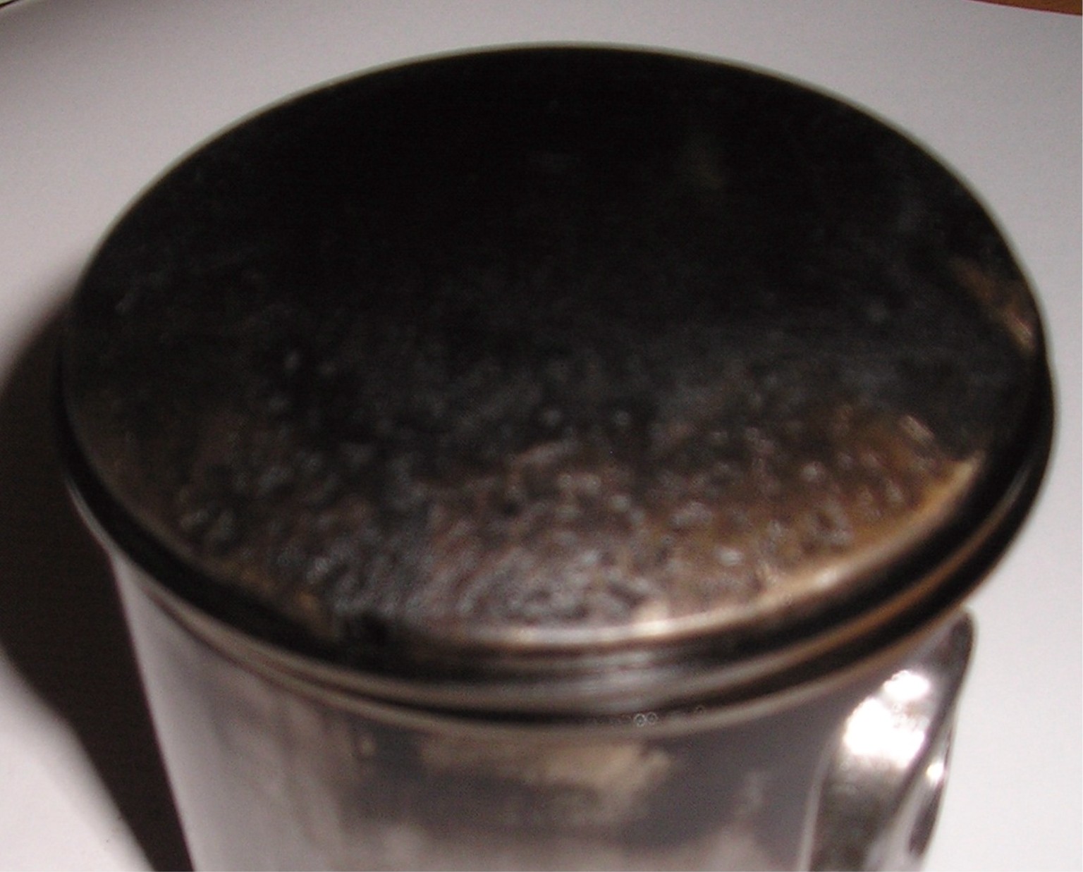

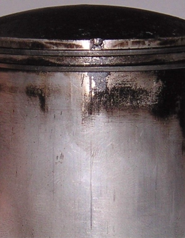

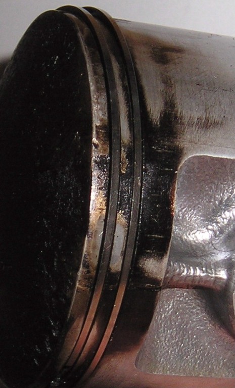

Habe einen TS1 Satz von einem Freund gekauft (bzw. getauscht), jedoch hat der Kolben einige tiefere Rillen und an der Oberkante sind ein Paar Eckchen ausgebrochen.
Die Oberfläche ist voll mit kleinen Kanten als hätte jemand mit einem Hammer dran rumgedängelt - es schaut so aus als wäre ein Pin, Sicherungsring oder ein ausgebrochenes "Kolben-Eckchen" mitgelaufen.
Woher könnte das kommen?
Was sagt ihr dazu?
Ein Kumpel von mir sagt ich sollte den Kolben neu geben(denk ich auch)! Bin für Eure Tips dankbar! Möchte mir ja den Zylinder nicht zerstören! Bzw. Falls der Kolben defekt ist muß ich mich mit dem Verkäufer nochmals absprechen!
Danke
mfg Max
Da war auf jeden Fall ein Fremdkörper mit im Brennraum der sich zuvor am Kolben hochgearbeitet hat.
Das der Zylinder keinen mitbekommen hat ist erstaunlich.
Der Kopf dürfte wohl ähnlich nett aussehen.
Dein Kollege hat dem Ganzen aber scheints schon neue Kolbenringe gegönnt und ist damit also gefahren. Der muss doch beim Ausbau damals gesehen haben was fehlte! :-D
Is zwar nicht das gelbe vom Ei, aber wenns dich momentan finanziell überfordert wird das wohl noch gehen.
Zahlen würde ich aber nur den Zylinder!
Ich tät mir wahrscheinlich einen neuen Koben zulegen, wo es doch mittlerweile so schöne Geschmiedete gibt! :love:
Bearbeitet von gonzo
könnte auch von einer klopfenden Verbrennung herkommen, kann mir nicht vorstellen, das ein Fremdpartikel da im Kopf 20 oder 30 Mal rumtanzt bis er aus dem Auslass raus gespült wird. Wenn die Laufbahn wirklich nichts hat !!!! dann neuen Kolben rein und gut ist. :-D:-D

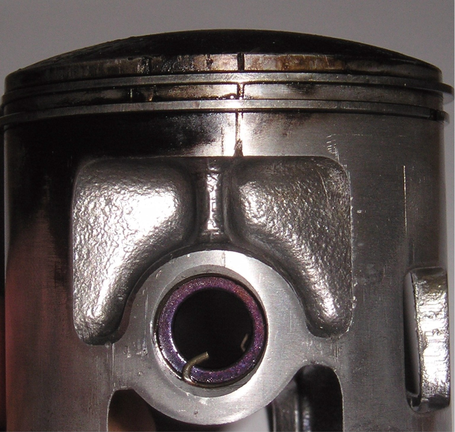

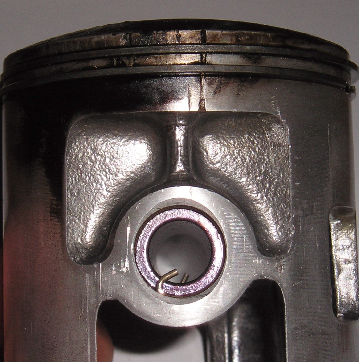

da hat ganz schön vorbeipfiffn bei dem ringen!
von der grösse der 2 boostports :-D zu schliessen sind beiden bolzensicherungen zerbrochen und nach oben gewandert. vielleicht!
wegschmeissen und einen neuen verwenden. zuerst aber den zyli checken.
übrigens hat der kobo eine nette lila färbung. zeugt das nicht von zu viel reibung/hitze?
kleinere aber schärfere fotos kommen besser; so als tipp für die zukunft. :-D

zu den fotos:
also dein guter freund soll mal schauen ob bei seiner mazzuccelli-welle ein teil des unteren pleuellagers fehlt.
hatte auch sowas...
Da kann ich dich beruhigen, genauso passierts öfter als man denkt, des letztens hats erst den Kollegen Matula erwischt, Sicherungsclip vom KoBo gebrochen, dann schön die Laufbahn hoch und anschließend noch diverse Male im Kopf rumgepurzelt. Das sah sogar noch schlimmer aus als bei den Bildern da oben!
Von dem Teil fehlte denn aber auch jede Spur, nachdem alles kaputt war, scheints sich zum Auspuf rausverdünnisiert zu haben!
Ne "klopfende" Verbrennung hinterlässt da ganz andere Spuren, vom verdampften Alu im Brennraum, bis hin zum Loch!
Hab ich selber gehabt - der Pin des Oberen Kolbenrings ist rausgefallen und hat mind. 50 mal im Brennraum rotiert, massive Spuren hinterlassen und sich dann durch den Auslass verpisst...
Und bei dem Kolben ist die Zylinderlaufbahn unversehrt geblieben. Ne klar, is riiiiiichtiiiiiiigg!
Der Kolben sah ähnlich aus und die Laufbahn hatte bis auf ein paar Macken am Auslass durch den einfedernen Kolbenring nichts ab bekommen. Hab für den letzten Lauf der ESC einen anderen Kolben reingesteckt und das ganze lief 1A - gut, nur ca. 200km aber die wirklich top... :grins:
ich habe ausm Mugello schon nen viel schlimmeren Kolben ausgebaut
und da war die Laufbahn auch top
