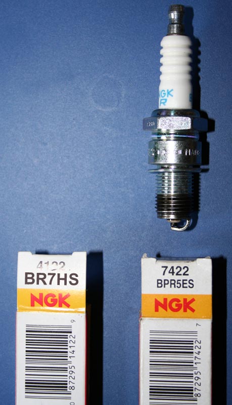

btw. hab heute mal testweise ne ZK mit langem Gewinde probiert :(
auf dem bild seht ihr das das halbe gewinde schwarz ist, ich denke das bedeutet das sie soweit in den zylinder reingeragt hat oder ?
also doch kurzes gewinde ;)
läuft auch shice mit dem langenhört sich nicht gut an :-D
hab die linke wo nur noch die schachtel auf dem bild drauf ist drinne gelassen, und mir noch 4 extra bei Scootershio mit kurzem gewinde bestellt, allerdings keine BR7HS sondern W4AC denke AC bedeutet kurzes gewinde.
komisch iss das schon, weil original motor bräuchte langes gewinde, folglich iss da was anderes drinne oder ???

Warum fährts Du Kerzen mit Entstörwiderstand (R in der Bezeichnung = Resistor)?
sind doch nur zum testen :)
war vorher eine von nem 6 zylinder Ford drinne hab ich alles schon geschrieben
naja, kann man/ich so nicht sagen. vielleicht ist da auch ein originaler Primavera Kopf drauf.
