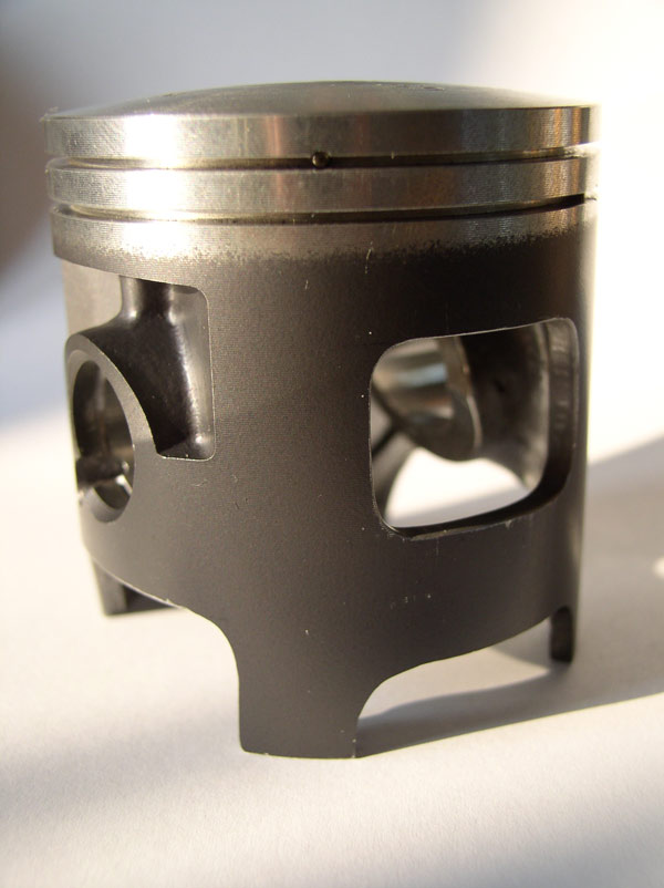

So, Kolben ist soweit bearbeitet. Wie auf Bild 1 zu sehen.
Mache mir da noch folgende Gedanken...Sollte die Auslaßseite des Kolbens nicht genau so einen Cutout erhalten wie die gegenüberliegende Seite!? Oder schwächt man damit nur das Kolbenhemd und erzielt keinen weiteren Vorteil?
Der Kolben ist ja jetzt durch das Boostport Fenster auf dieser Seite wesentlich leichter.
Die Außlaßseite ist ja durchgehend geschlossen und somit viel schwerer.
Hoffe man versteht was ich meine.
Schöne Ostern wünscht euch Rolandpost-7979-1145210502_thumb.jpgpost-7979-1145210517_thumb.jpg

Du Osterei - was soll denn das Fenster auf der Auslass-Seite bewirken, mal abgesehen von der Gewichtsreduktion?
Das Abgas bläst raus, wenn der Kolben in Richtung UT wandert und das Fenster freigibt. Geht er nach OT, sollte der Auslass zu sein - sonst bläst das Gemisch ja unverbrannt aus deinem Auspuff.
Du Bildredakteur! :-D
Mit Cutout meint man den unteren Bogen am Kolbenhemd, nicht das Fenster!
Im OT den Auslass zum gerade unter maximalem Unterdruck stehenden Kurbelraum sollte er trotzdem nicht. Und das wird bei einem Cutout wie auf der Einlassseite sehr knapp. Lass es einfach!
o.k., dann bleibt der Kolben auf der Auslaßseite wie er ist.

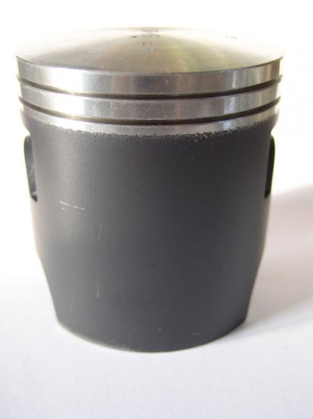

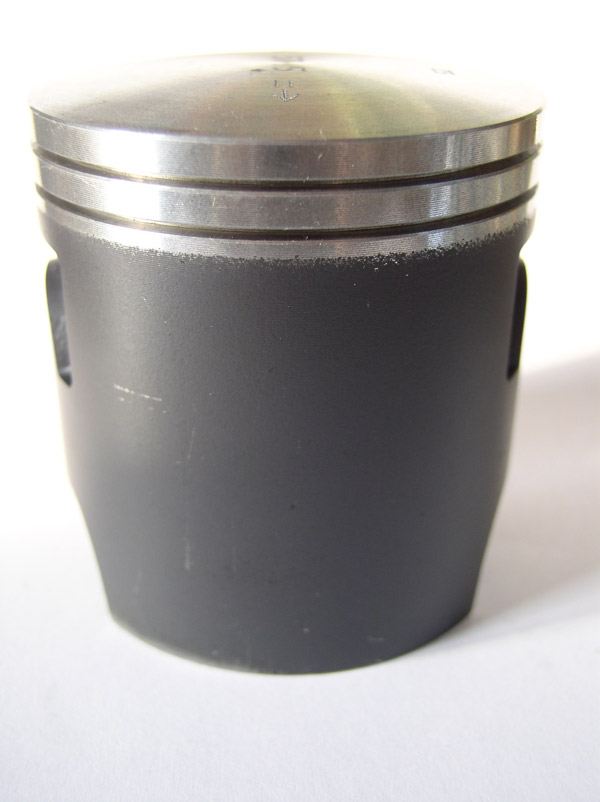

So, bei mir ist über Ostern auch was zu Stande gekommen!
Danke nochmal Basti für die Fräsarbeiten!
Das Aggregat arbeitet mit folgendem Setup: 133er 2mm höher,
PM 40, 27er mikuni tmx, 24er Polini Membran
Bearbeitet von Epsilone82

Geiles Ding :-D Hab ich auch noch nicht gesehen. Wer hat den gefräst?
Die Fräsarbeiten sind von einem Zahntechnikermeister auch als Käthe bekannt durchgeführt worden!
Ist echt alles sehr schön geworden! Danke an dieser Stelle nochmal!
