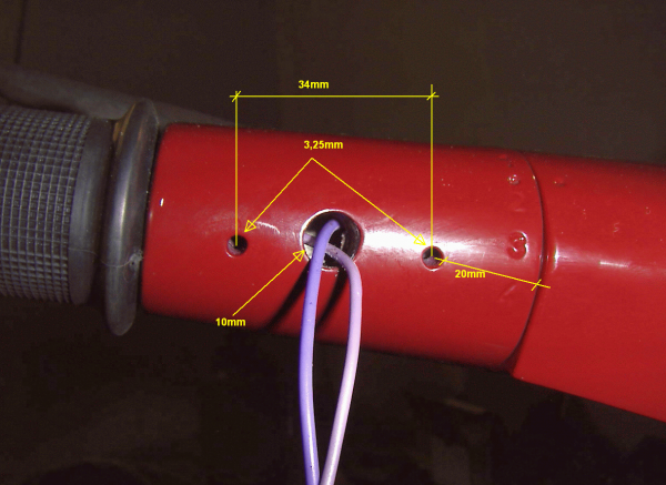

Hatte das auch mal vor und es dann aber leider verworfen. Das Bild ist aber noch über. Vielleicht hilfts ja auch weiter :wacko:
Da fällt mir doch glatt auf, dass auf meinem bild die Bohrungen auf höhe des 3. gangs sind. wohingegen beim oberen bild die löcher unter der 4 liegen
post-27125-0-62714400-1326153208_thumb.p
Bearbeitet von Samotti
Stimmt, was ist jetzt original?
Wisst ihr zufällig was für bohrer ich dafür brauche? Also welche größe? Dann kann ich gleich die 2 kaufen gehn.
Ich hoff nur das das gescheit klappt mit dem bohren da ja alles rund ist.
Würd ich so wie bei Samotti machen, dann ist der Schalter in Leerlaufstellung in der gleichen Position wie die Lichtschalter auf der Gasrohrseite. So sollte es ja wohl auch sein. Vielleicht ist das ein anderes Schaltrohr bei Eisi?
Lochdurchmesser stehn bei Samottis Bild doch dabei? Am besten machst du das mit einer Standbohrmaschine und spannst das Schaltrohr drunter ein, sonst rutschst du bei der Rundung leicht mal ab...

Ah stimmt, da stehen ja die Maße mit dabei. 3,25mm und 10mm
... und nicht vergessen dass die kleinen Löcher ein Gewinde brauchen :wacko: Sollte M3 sein.

Das Bild mit dem roten Griff ist von mir. Scheinbar decken sich die Maße aber nicht mit denen anderer Leute, deren Griffe nachweisbar original sind.
Bei mir kann ich diesen Nachweis nicht erbringen, da ich das Schaltrohr einzeln gebraucht gekauft habe.
Im Zweifel würde ich es daher wie bei Eisi positionieren.
