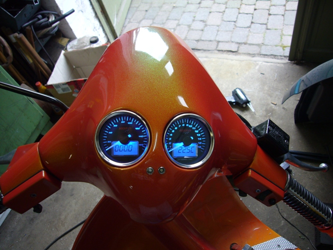

Hallo beisammen,
"prahlmodus an" :-D
meine Doppel-KosoII in PX-Lenker Integration
"prahlmodus aus" ;-)
ist nach langer Arbeit endlich fertig. :-D

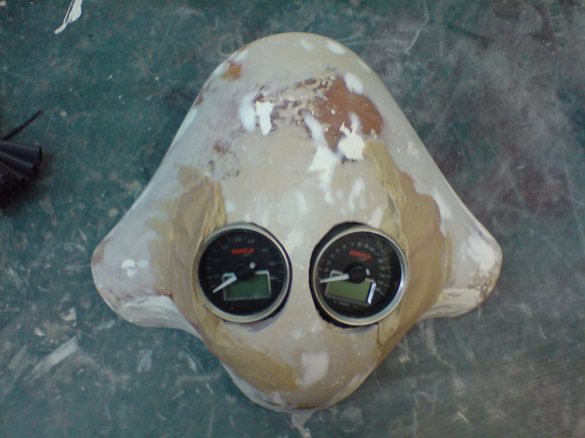

hm kein komentar zu meiner abdeckung??? :-D :wasntme:
So, hier bitte:
Sieht Scheisse aus, Mann! Wie ein bekackter Staubsauger.
:-D Hö, hö, Is konkret fett geil Alda. Wilkommen im Club :-D . Hab ne Ähnliche Konstellation. Nur leider ist mir heut der passende Motor dazu geplatzt :-D . Wenigstens kann ich mir noch die Initialisierungsshow geben. Was fürn Trost :plemplem: .
