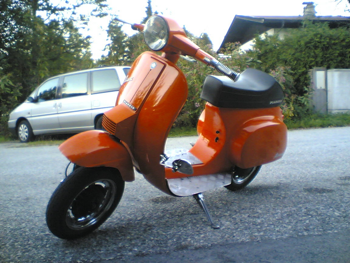

Hier ein foto der PK
schick. :-D:-D
Danke :-D
Die bekamm ich als defekte Vespa mit 85ccm rennwelle polinikupplung usw. ging aber nur 60-kanpp65 is das normal für denn zyl.?
und noch ne frage Sie startete kalt schwer musste angeschoben werden!
Warum?Zündung?
Gruß Alex
