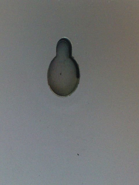

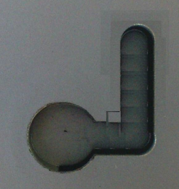

Moin, ich dachte daran die nur einzuhängen damit man im Bedarfsfall mal schnell alles am Mann hat. Eine Art Grundplatte mit entsprechenden Schrauben über die dann die Kiste geschoben wird. Die Kiste müßte dann passende Löcher haben. So zum Beispiel:

Verstehe - sozusagen Plug´n´Play ! :-D
Wie siehts dann mit der Sicherung gegen Schlaglochschüttelei aus?
Alternativ könnte man ja auch unter die Backe ein Blech in L-Form befestigen und darauf mit einem Spanngurt die Kiste festschnallen. Ist ruckzuck abgenommen und der Träger lässt alternativ Platz für den Transport anderer Dinge, zB. Klappspaten, Sprengstoff, 5kg Kokain, Hamsterkäfig, Küchenmaschine, ... :-D
