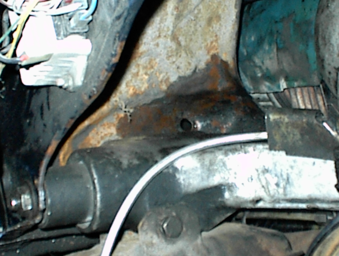

So. wie oben beschrieben habe ich den Polo Schlauch nun drin (Zusammenstellung siehe oben). Sieht alles dicht aus, Entlüften ging problemlos. Allerdings musste ich meine Bemühungen wegen Einbruchs der Dunkelheit abbbrechen.
Das ist der Schlauch vor dem Einbau:
Diese Bohrung ist für die Fittings von Polo (Schlüsselweite 14) etwas zu klein, also aufbohren. Man sollte die Kante mit einem Scheuerschutz versehen -laut TÜv muss man das sogar. (erspart mir Kommentare zum Rost)
An den Bremsverteiler habe ich den beweglichen Fitting montiert, so läßt sich der Schlauch wunderbar ohne Verdrehung einlegen.
Das Ganze ist eine Änderung an der Bremsanlage und daher muss es eigentlich beim TÜV eingetragen werden.

sieht gut aus. Also Loch auf 16mm aufbohren und ein Stück Gummi drum als Scheuerschutz
