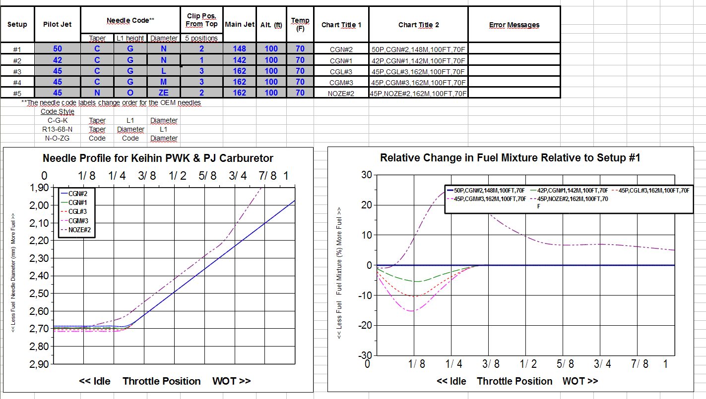

Nadel tiefer hängen, das beginnt bei 1/4 und geht bis 1/2

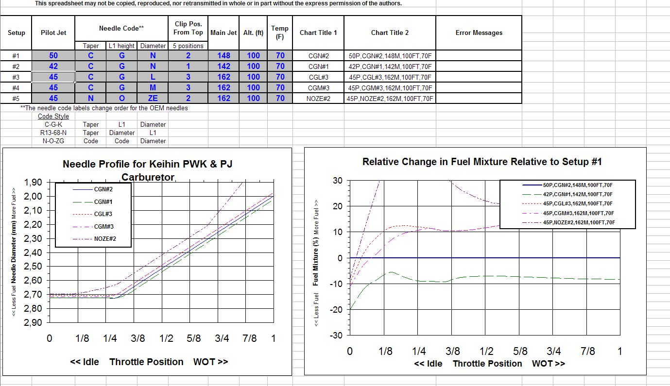

hab´gerade das "Higher taper letters are richer; for diameter and length, higher letters are leaner."
bei den ScootRS-Jungs gelesen.
Dachte bis jetzt höherer Buchstabe ist bei allen 3 Parametern magerer. :thumbsdown:
weiß jemand ob es Probleme mit dem Jetting-Tool auf OpenOffice gibt.
Bekomme gerade wirre Ergebnisse und könnte zum Fenster raus kotzen.
