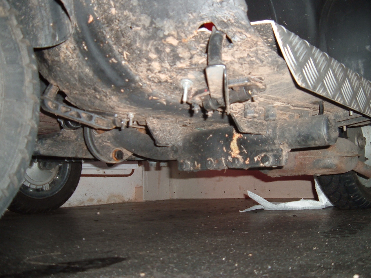

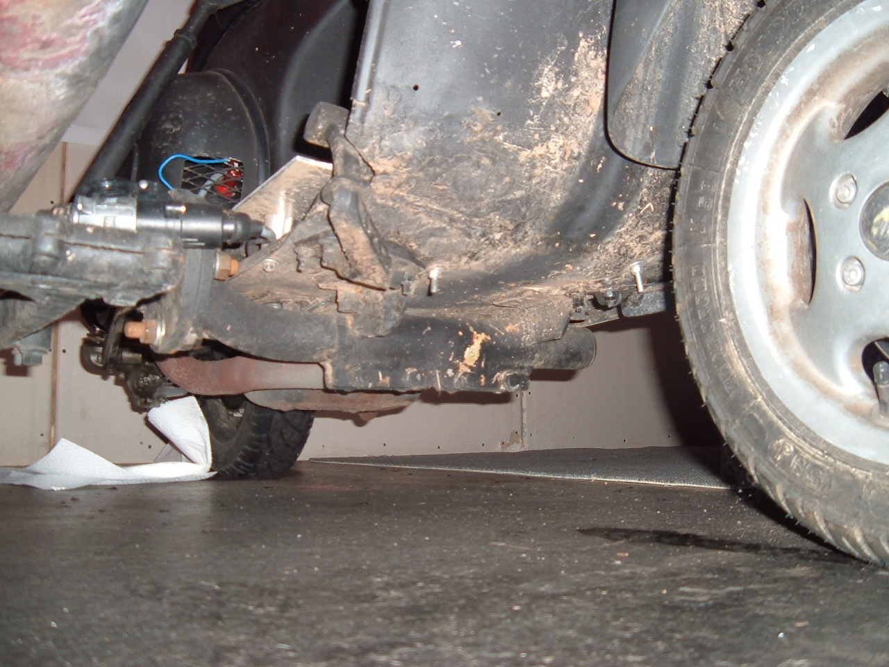

Ich habe heute nach geraumer Zeit damit angefangen, meinen Cozy an die PX
zu schrauben.
Nur irgendwie stellen sich mir da noch ein paar Fragen!
Wie habt ihr das mit der Halterung unterm Trittbrett geregelt?
Die vier Löcher für die Hauptständeraufnahme habe ich auf 8mm aufgebohrt und damit dann die
Halterung erstmal befestigt. Die anderen werde ich noch bohren.
Ich habe jetzt schon mehrfach gelesen, dass man eine Metallschiene von oben auf das Trittbrett schrauben
sollte, damit die Schrauben nicht ausreißen. Wie dick sollte diese sein?
Habt ihr die Schraube unter dem Bremspedal auch gesetzt oder habt ihr diese weggelassen?
Wenn ich mir das so ansehe, wird die Schraube das Bremspedal blockieren, sodass man es
ausfräsen müsste.
Über Tips wäre ich echt dankbar!
Gruß Michi
richtig michy, genauso war das bei mir.
Nimm 2 Streben AUS VA.
meine sind bissl stabiler, 5mm.
dafür bombensicher kein verkrömmung.....................
