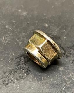

Ich habe hier selbstsichernde M8 Bundmuttern, speziell für den Auspuff, die sind mir noch nie locker geworden.
K.A. ob es die auch in M6 gibt?
vor 2 Minuten schrieb MyS11:
geanu die sollten es sein!
