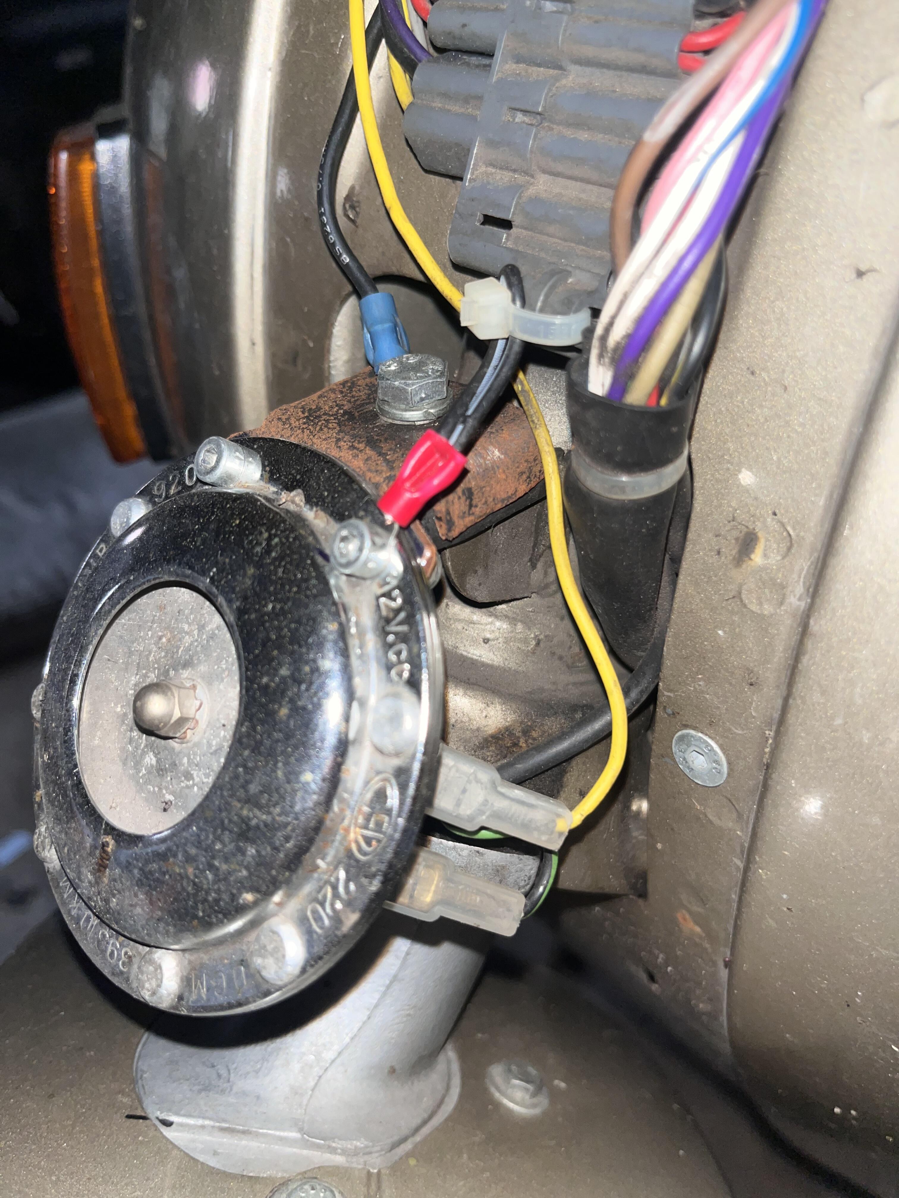

mir reißt leider echt jede Saison mindestens 1x die Hupe an einer PK ab. Ich habe die Version wo das gebogene Blech der Hupe an den Rahmen verschraubt ist.
Es reißt immer an der gebogenen Stelle.
Hat vemand einen Verbesserungsvorschlage oder gibt einen besseren Halter?
Problem ist, dass einem die Hupe quasi zwischen Kaskade und Koti fällt und man dann nicht mehr lenken kann. ganz blöd beim fahren.

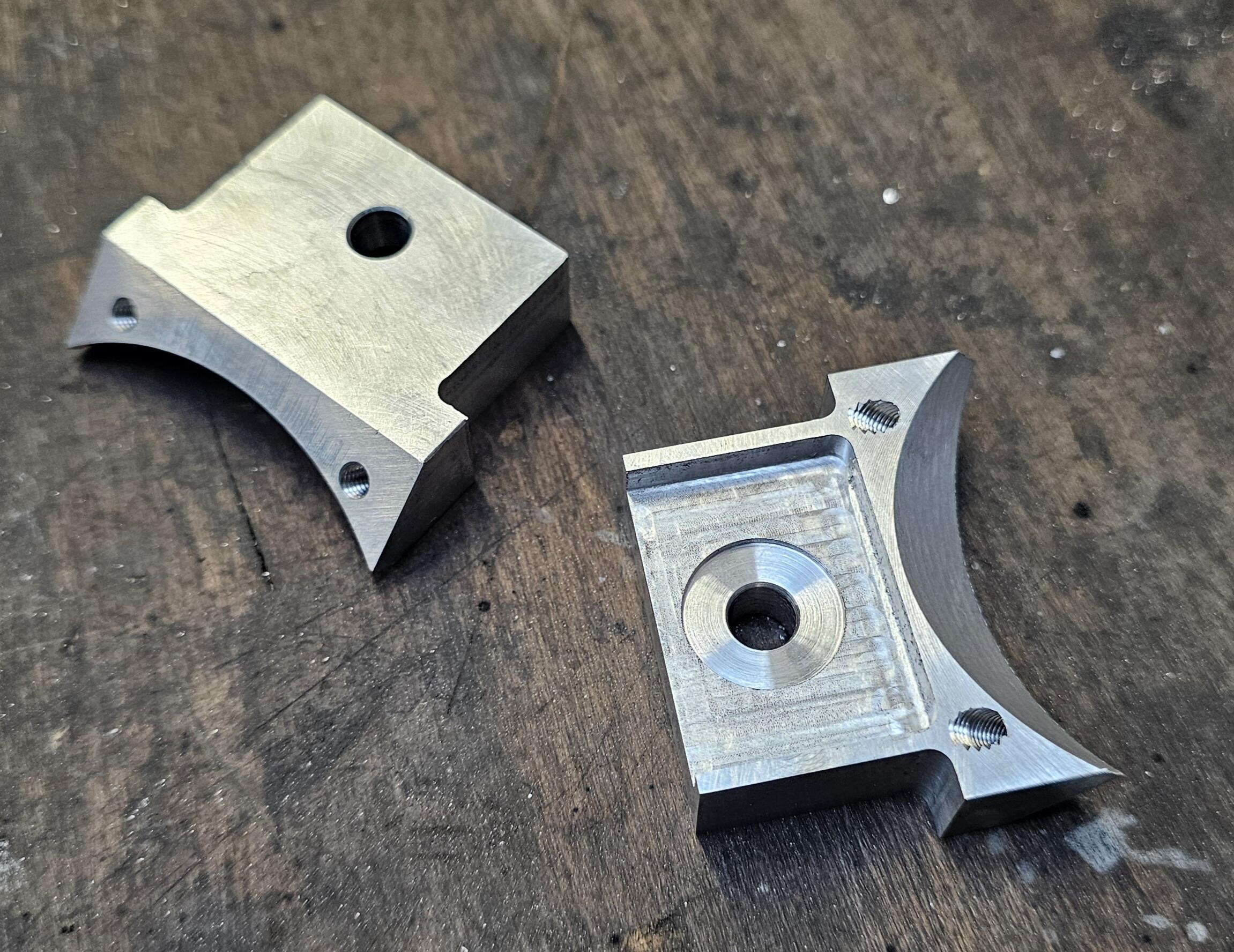

Ich hab mal was gebastelt ;-)

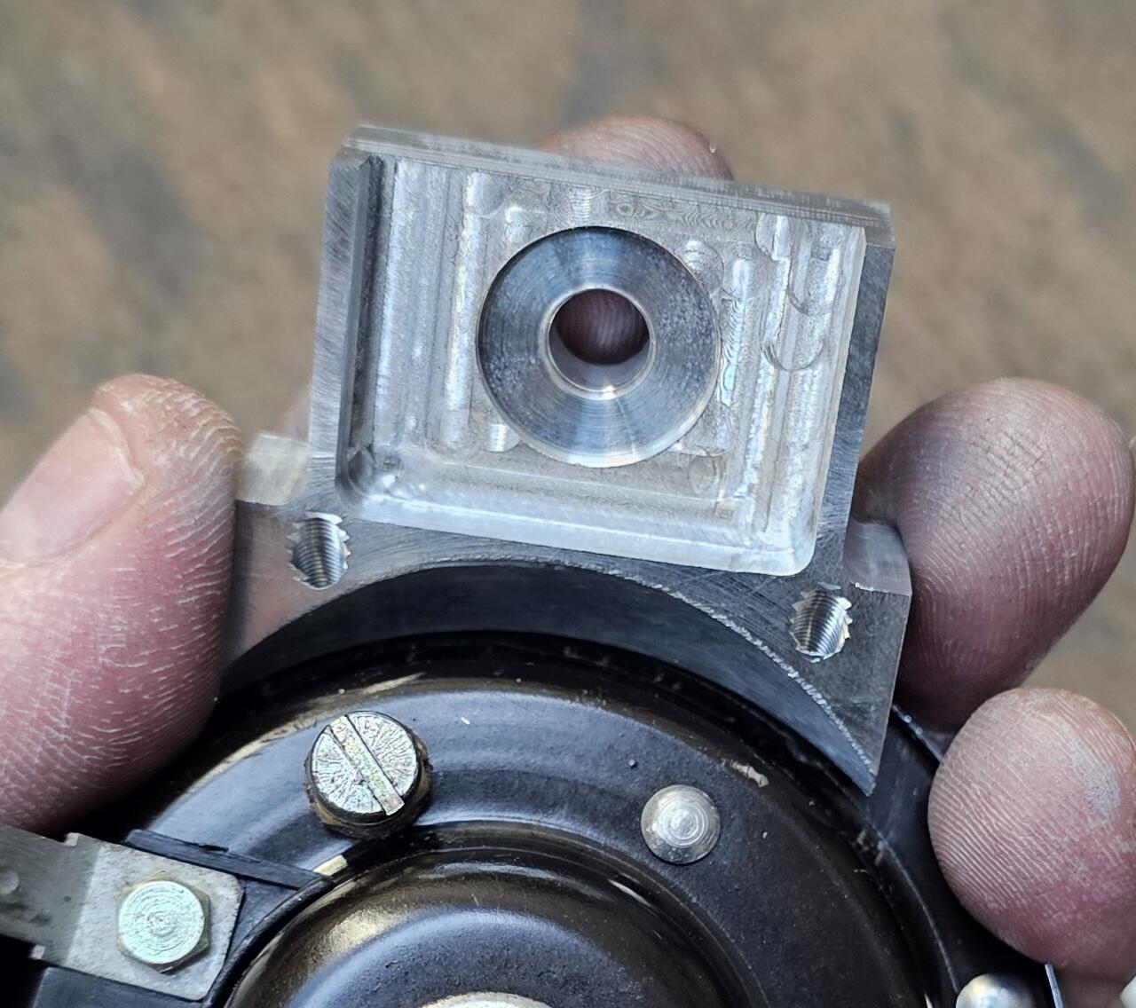

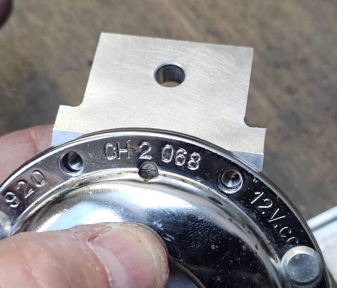

ja, es war eigentlich klar. Also ich durch die Werkstatt geschländert bin kam mir plötzlich so eine Idee. Kurz am CAD versucht ob sich das alles auch ausgeht und dann stand ich auch schon an der Fräse :inlove:

Ich kann ja mal die CAD Files einstellen. Den Blechhalter alleine gibts ja leider nicht zu kaufen.
Die nächste Version dann, versprochen :-)
Dann pfusche ich den auch nicht mehr auf der konventionellen Maschine runter sonder auf der CNC:wheeeha:
