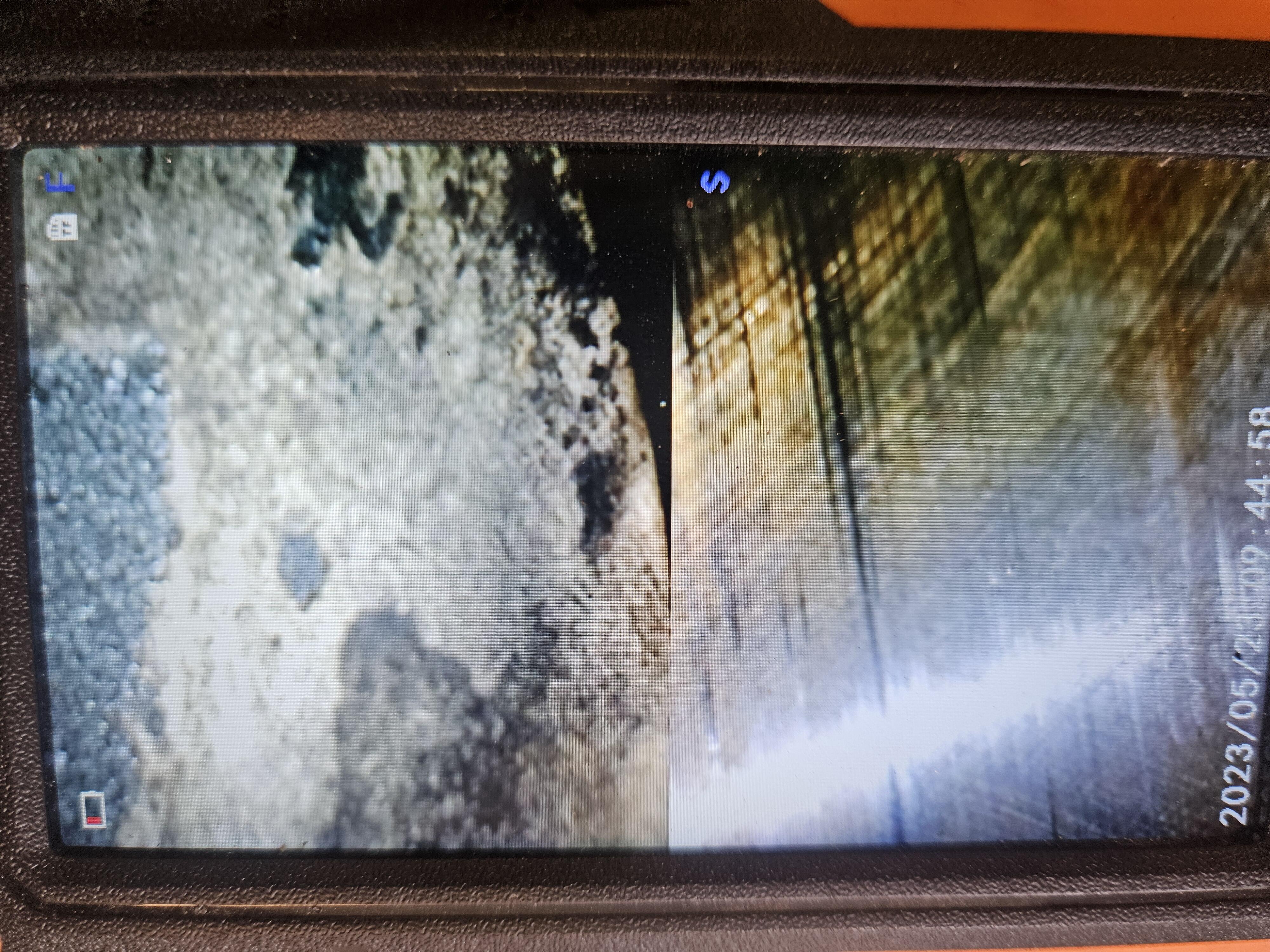

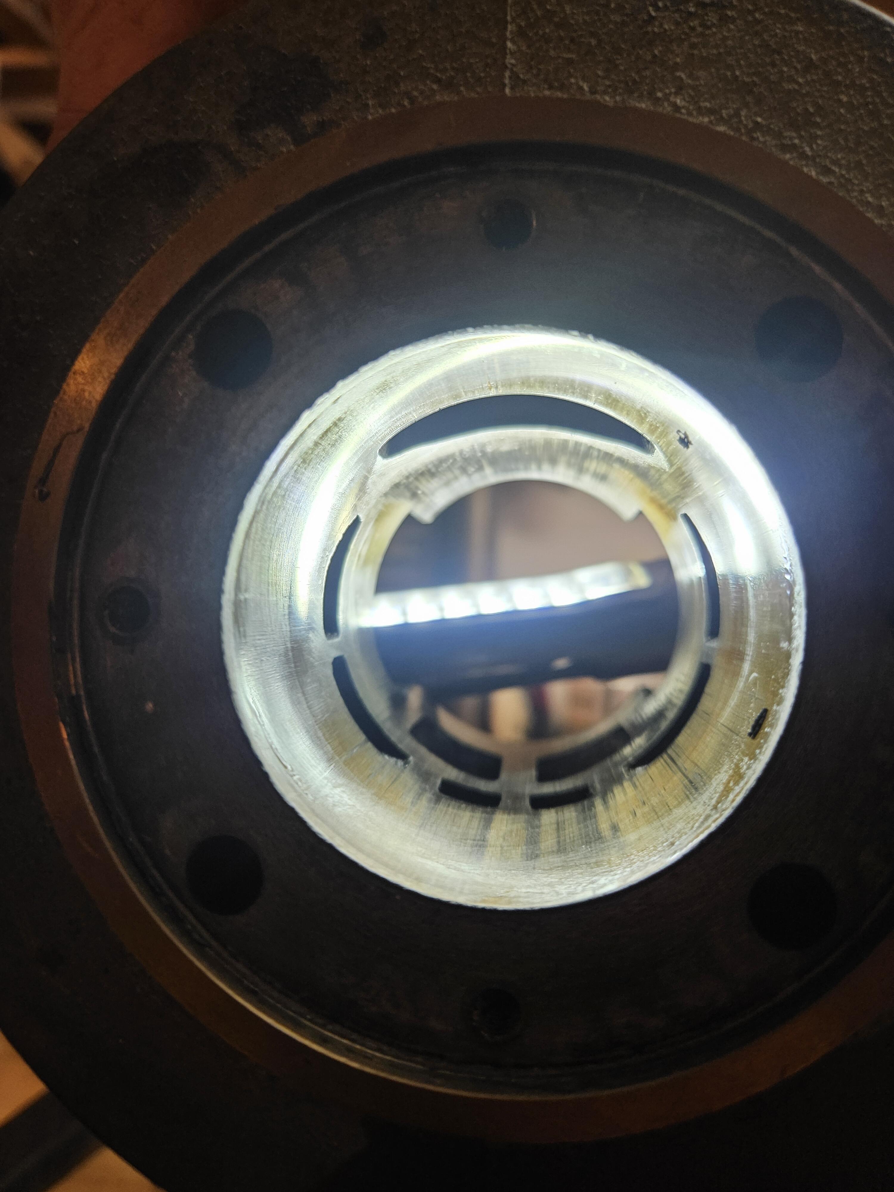

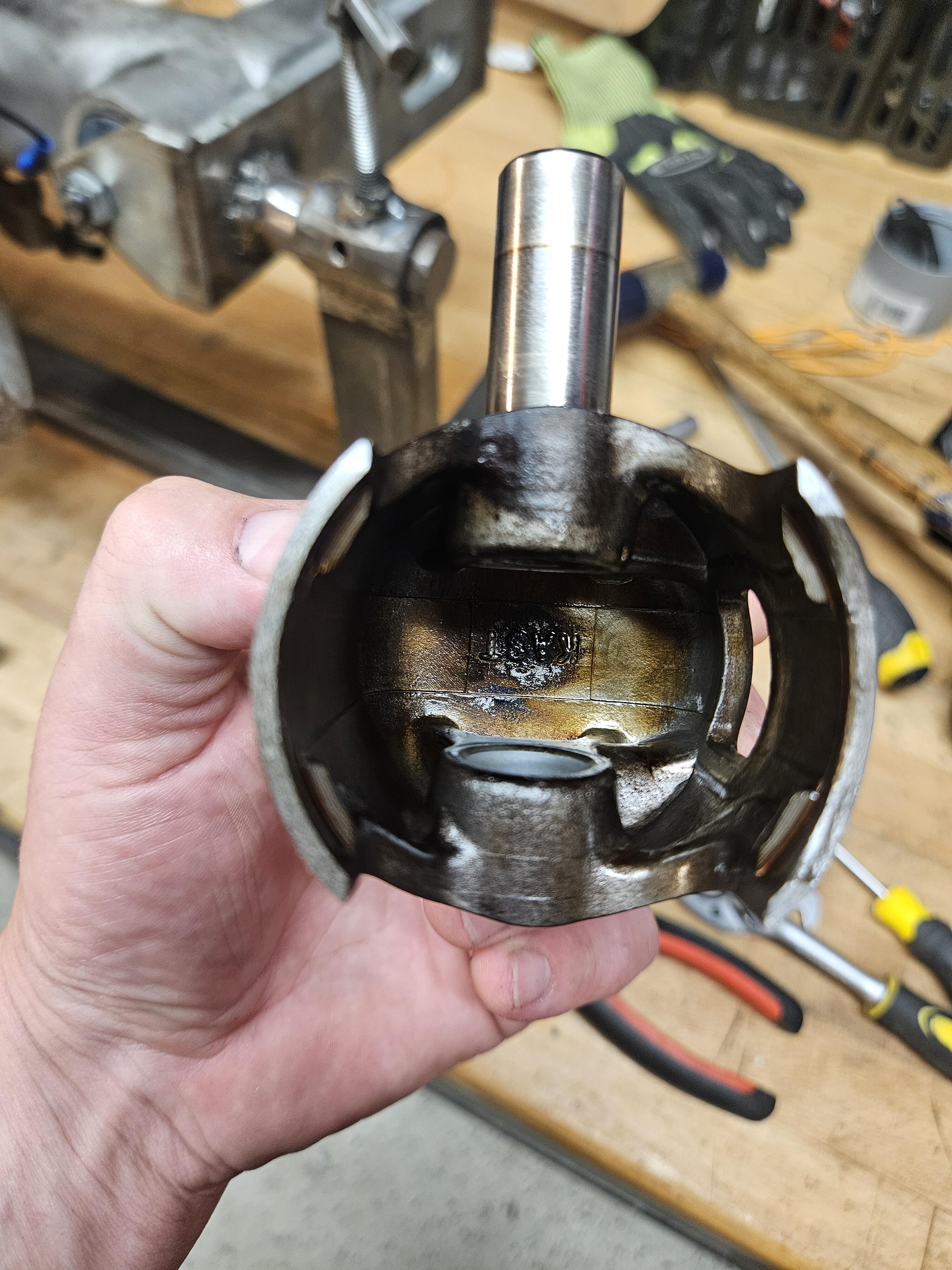

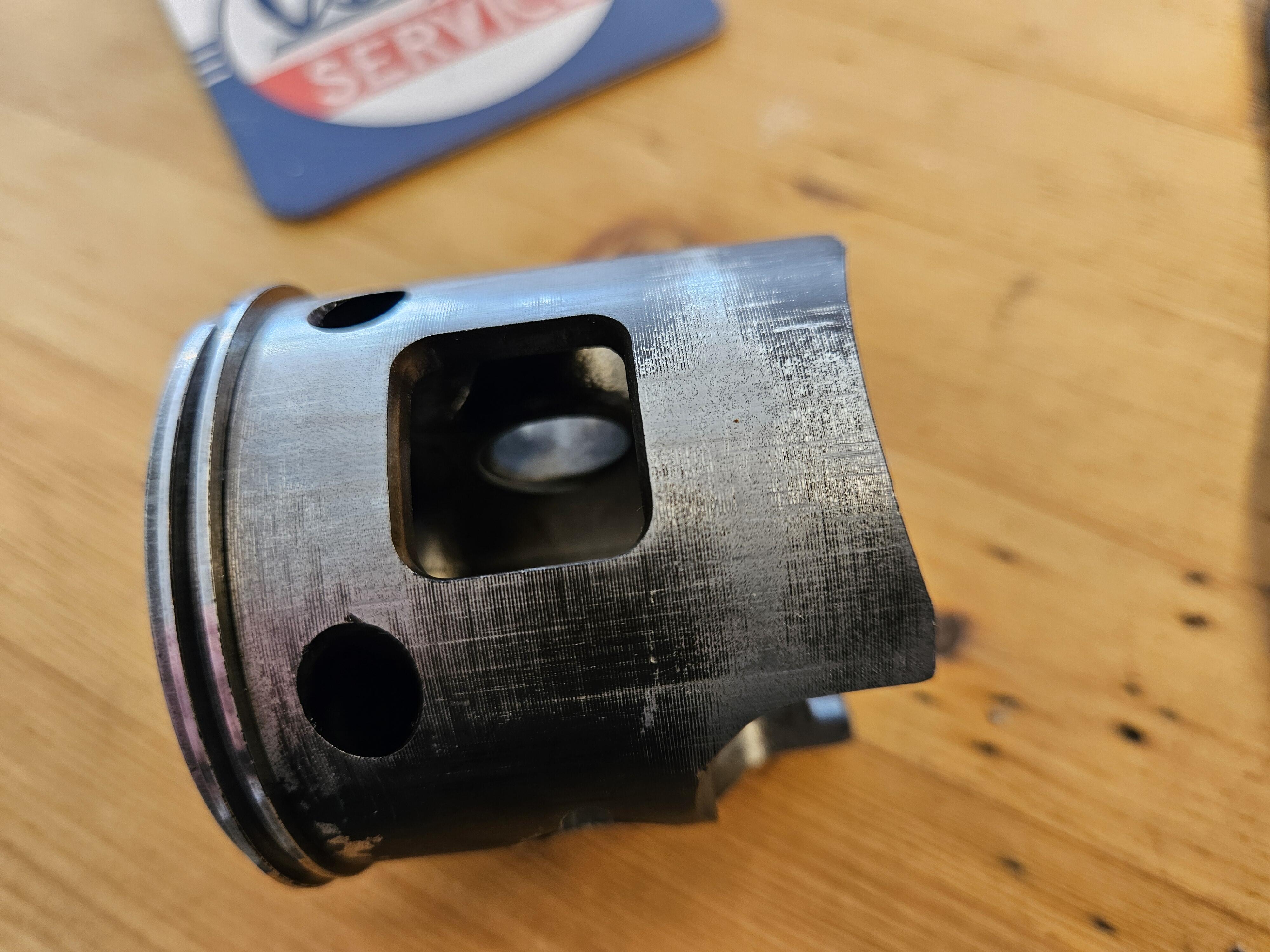

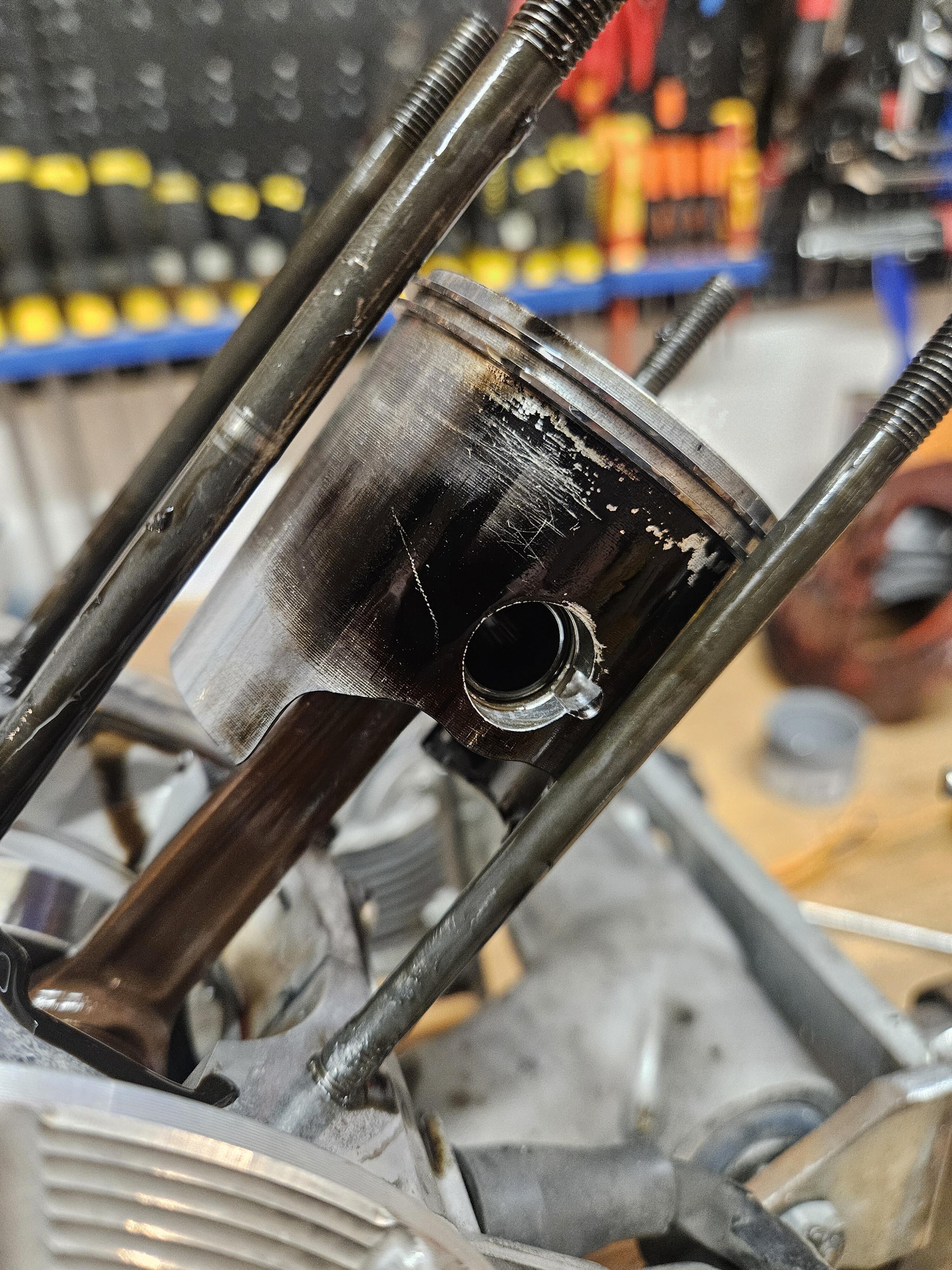

Hab nun den Zylinder runter genommen und das ganze sieht aus wie auf den Bildern.
In einer Schnellreaktion hab ich den Zylinder gleich mal zum Hohen gebracht ohne vorher geschaut zu haben ob ich überhaupt Kolbenringe dafür bekomme....
Hat jemand eine Idee was hier falsch läuft?

Also ich kann da nix dramatisches entdecken.
Viel eher würde ich die Fehlersuche auf Kurbelwelle und Dichtringe weiterführen.

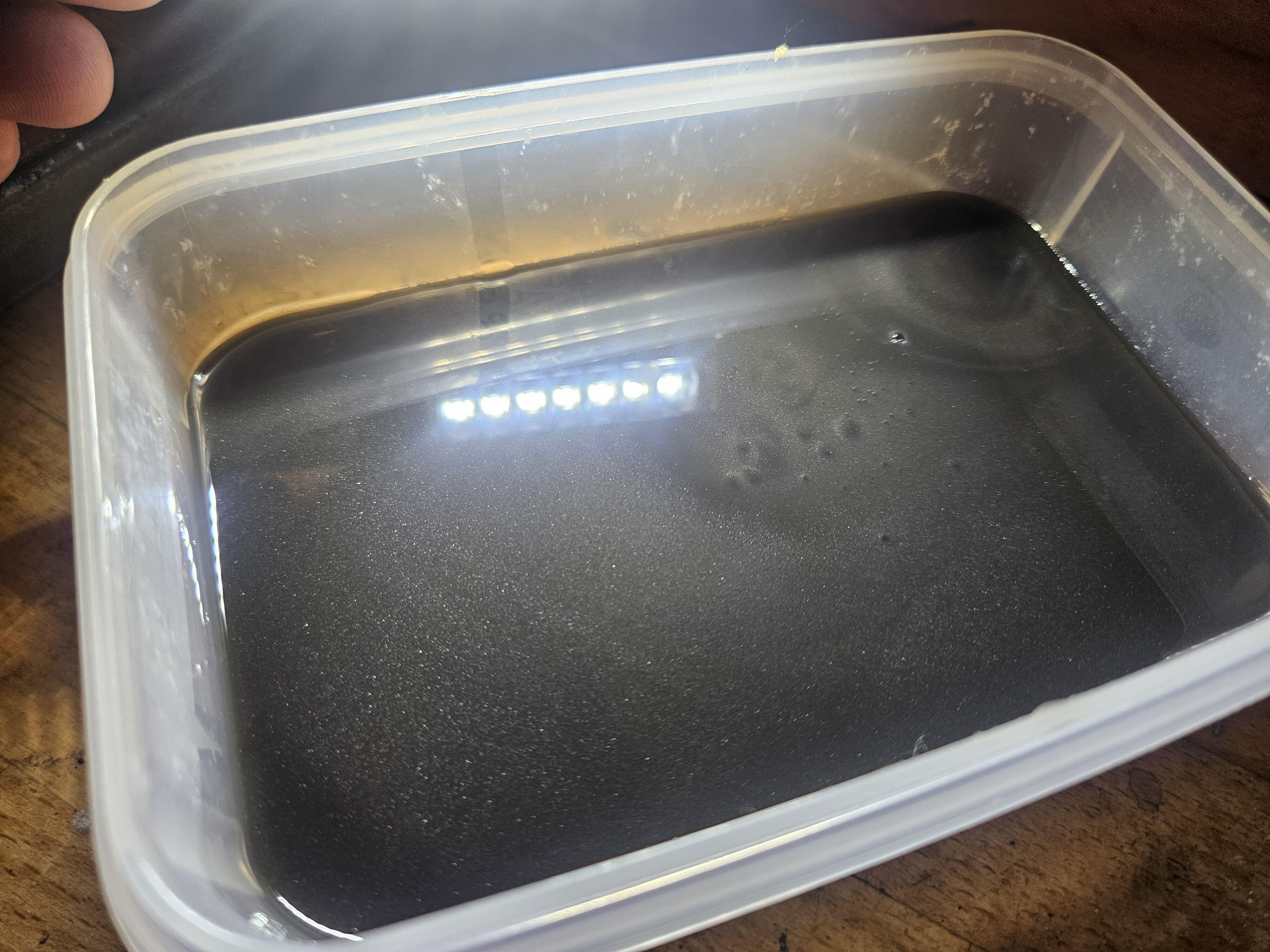

Im Öl kann ich keinen Sprit fest machen, gefühlt ist nicht ganz so dich allerdings recht dunkel und einiges an Abrieb - zumindest für mein Empfinden nach 600km.

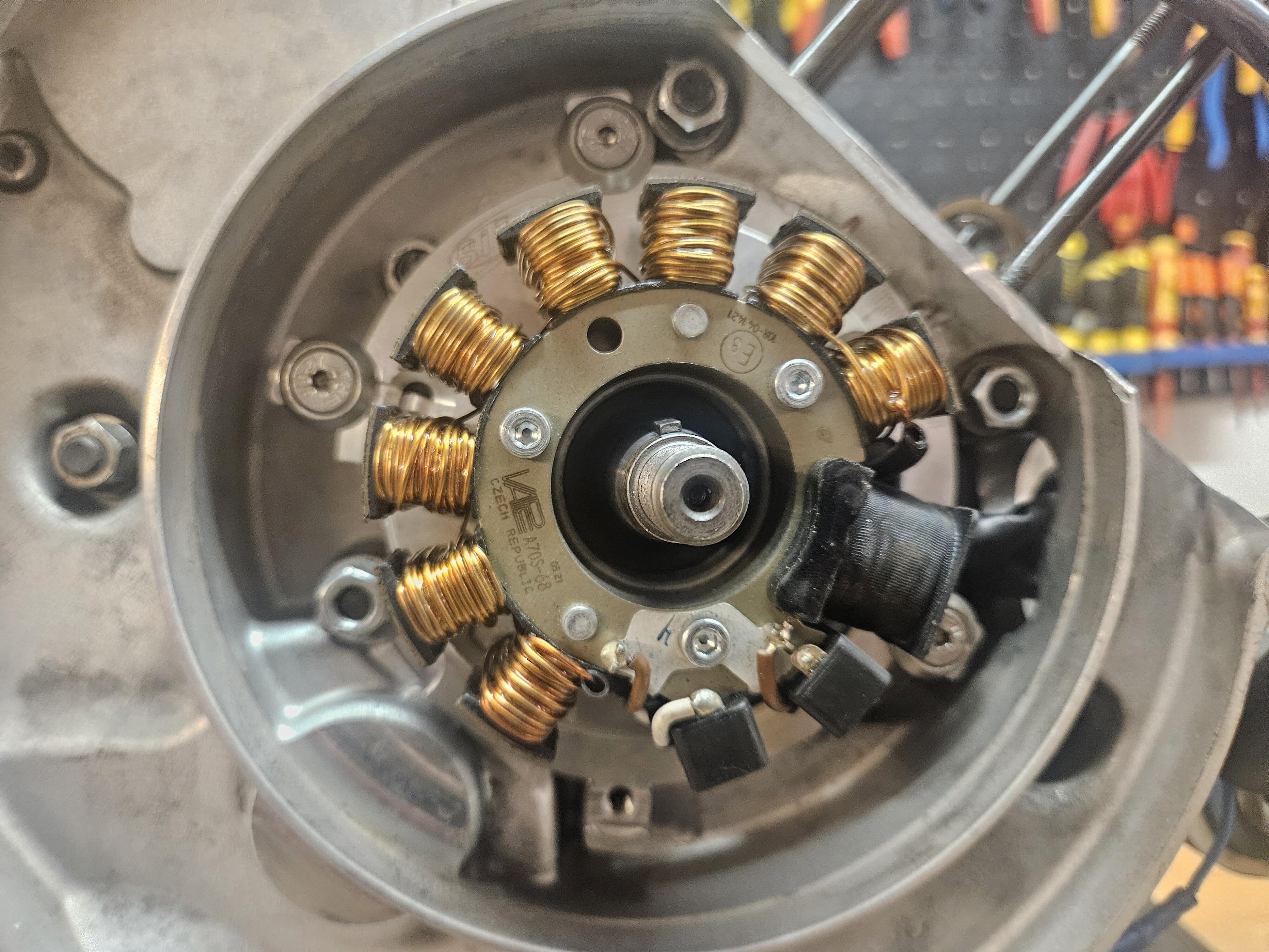

naja, da bleibt noch - ohne den Motor zu spalten - die Zündung, aber sehr unwahrscheinlich laut deiner Beschreibung.
Ansonsten vielleicht noch den Auspuff auf Verstopfung prüfen

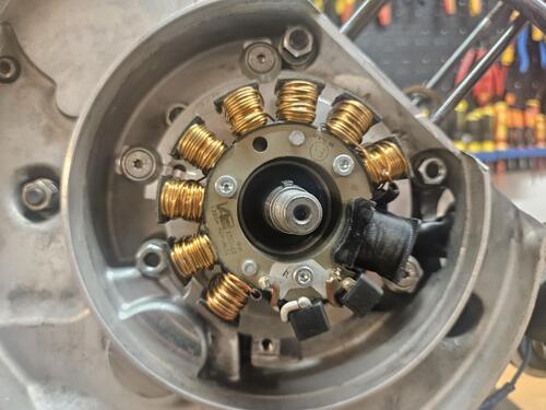

Würde Zündung gerne sehen bzw. mal mit ZZP-Pistole prüfen.
Was hast du denn da verbaut?
Hatte das bei einem meiner Roller auch. Leistungsverlust, Vibration, dann noch nach Hause geschafft und es war Ende. Hatte damals Motor gespalten, nix gefunden und dann neue Zündung verbaut. Das war's dann.
Wegen dem Abrieb: schau dir mal deinen Kupplungskorb an...

Eine SIP Vape Road. Dass der ZZP gepasst hat, da bin ich mir ziemlich sicher.
Blitzen kann ich sie gerade nicht, da der Zylinder abgebaut ist.
Die Zündung war ursprünglich auch mein Verdacht, da ich das Polrad nicht runter bekommen hab und dachte den Keil hats verrieben. Mittlerweile gibt's da aber Entwarnung.

Du schreibst Vape Road - also die mit dem statischen Zündzeitpunkt - also die CDI mit dem weissen Kabel? Dafür scheint mir die Zündung auf recht früh zu stehen - Augenscheinlich eher 20-22°, statt irgendwo um die 17/18°.

Du fährst ohne Luftfilter - ist an der Zylilaufbahn erkennbar. Sind paar kleine Fremdkörper angesaugt worden. Ist dein Rahmenloch/deine Vergaserdurchführung abgedeckt?
Insbesondere die Laufbahn um den Auslasskanal sieht eigenartig aus. Kann aber auch an dem (nicht so optimalem) Foto liegen.

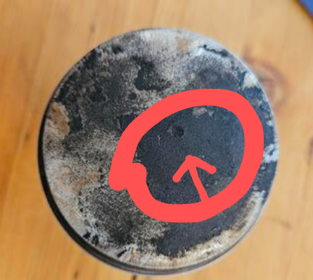

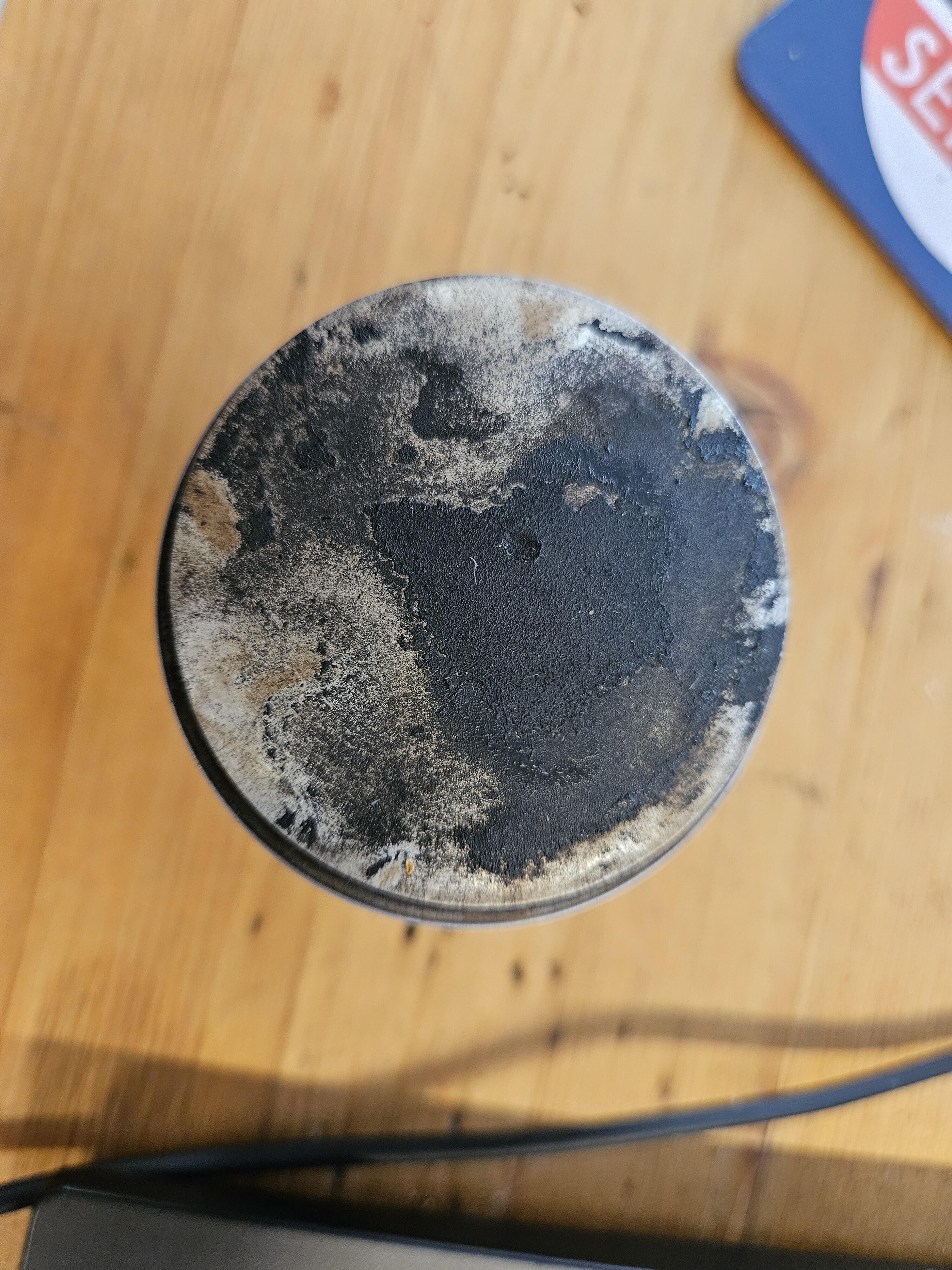

Hast noch ein Foto vom Kolbendach?
Kam vom Kopf, nicht ideal aber mM nicht dramatisch.
Zündung habe nicht ich eingestellt, passierte aber nach Datenblatt. Ich glaub 18 Grad.
Wenn man der Skala vom SIP Motorblock halbwegs vertrauen darf passts auch. Da steht irgendwo zwischen 15 und 20. Kann ich aber momentan nicht genau sagen.

Komisch ist nur, dass der Zylinder jetzt nach dem Hohnen die originalen 57,5mm Durchmesser hat.der Kolben 57,05mm und über den Ringen 56,85mm.
Ähh..ist das kleine fast-Loch von einem Kolbenstopper oder war die Zündung doch viel viel zu früh..?
vor 10 Minuten schrieb doul:
Wo ist ein Fastloch?
vor 19 Minuten schrieb doul:
Dieses hierScreenshot_20250625-222948(1).png.3e0a4c80edf21cf6ae8b4a80a623e4b2.png
Das war ein Kolbenstopper. Das Thema hatte ich schon.

War nicht böse gemeint. Allgemeiner Meinung nach ist die ZZP-Einstellerei gem. Montageanleitung vom SIP eine "Montagehilfe" - keinesfalls würde ich mich fest darauf verlassen. Schon gar nicht auf irgendwelche Skalen oder Markierungen, die ich nicht selbst gemacht habe. Daher ist Zündung abblitzen - und (ggf.) nachstellen - absolute und verbindliche Pflichtaufgabe! Nicht umsonst wurde zum x-ten mal darauf hingewiesen/nachgefragt.
Mein Hinweis, dass augenscheinlich dein ZZP für eine statische CDI zu früh liegt, kommt nicht von ungefähr. Kann man aus der Erfahrung raus an der T-Markierung an der Zündgrundplatte erkennen.
Kolbenboden sieht auch arg danach aus.
