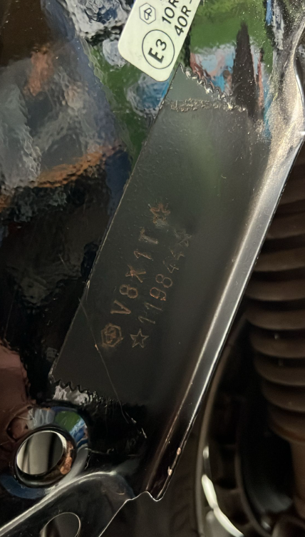

Vespa O-Lack? Ganz sicher bin ich mir nicht....
Ich habe mir eine Vespa p80x BJ93 gekauft.
Mir wurde schriftlich mitgeteilt, es handelt sich um den O-Lack.
Allerdings werde ich der Sache immer misstrauischer - ich war beim Lackierer und wollte die rechte Backe nachlackieren lassen (kleiner Umfallschaden, auf den Bordstein) und teilte ihm mit, er solle bitte so wenig als nötig lackieren um den O-Lack einfach zu erhalten.
Darauf hin meinte er zu mir - diese Backe wurde eh schon lackiert. Es ist fast egal ob er Sie komplett macht oder nur die ausgewählte teil Fläche.
Nach dieser Info - habe ich mir den Roller nochmal genauer angeschaut in bin mir einfach total unsicher.
Der Roller ist nachweislich 20 Jahre abgemeldet gewesen - und ist 4500km gelaufen (dieses passt auch mit dem Serviceheft und den TÜV-Berichten zusammen).

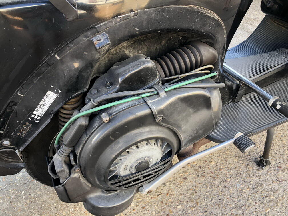

1. Frag ich mich ob Piaggio wirklich so die Serien Nummer abgeklebt hat?
Dieser E3 Aufkleber hingegen sieht neuwertig aus.

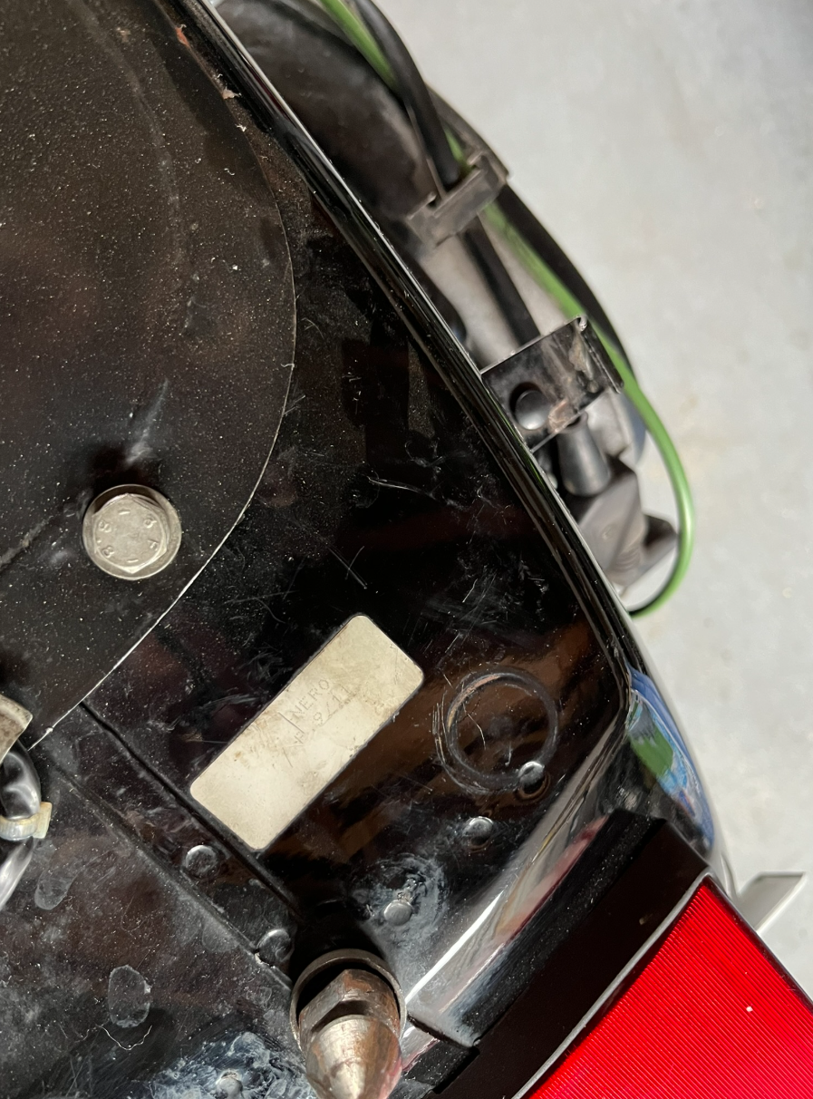

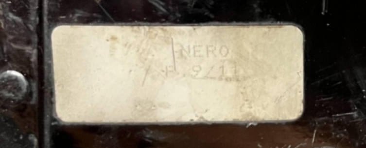

Beim Sitzbankzapfen steht:
Nero (=schwarz)
P(iaggio) 9/11

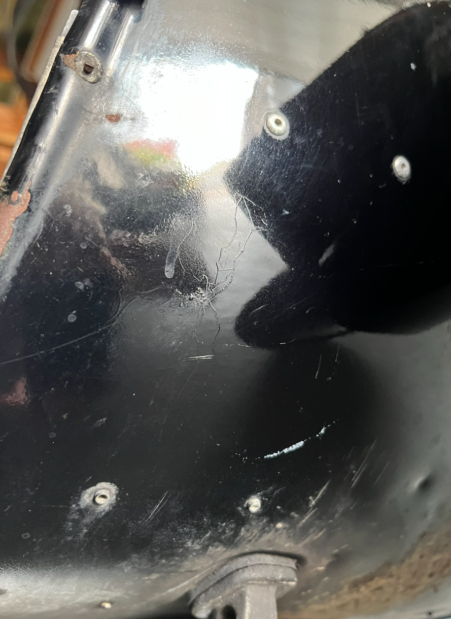

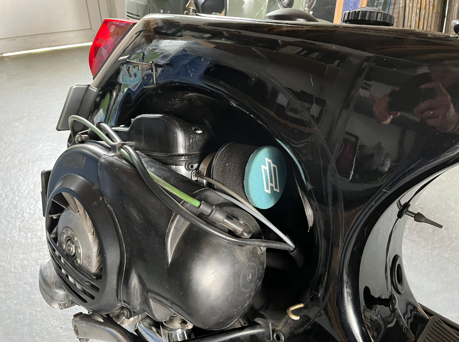

Du bezweifelst den Originallack der Backe und willst die Meinung von uns. Deshalb zeigst du alles mögliche, aber nicht die Backe?

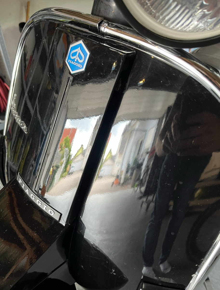

Die Orangenhaut-Lackierung sieht für mich original aus
auch die abgeklebte Nummer.
Luigi hat sich da nie Mühe gegeben.
Sieht man ja nicht.......
Ich würde ganz entspannt davon ausgehen, dass mal die Backe nachlackiert wurde. Dass ein Roller unfreiwillig auf der Seite liegt, jemand in der Garage versehentlich eine Schubkarre gegen schiebt, oder wasauchimmer kommt nunmal vor. Aber wer macht sich schon die Mühe, nach einer Neulackierung die Aufkleber mit FIN und Farbcode anzubringen?

vor 14 Stunden schrieb CDI:
Nero (=schwarz)
P(iaggio) 9/11

Die FIN wurde immer so abgeklebt. Schaut bei meiner Schwarzen 94er Lusso genauso aus.
Nieten (ja die sind bei Lusso original so!) sind auch nicht überlackiert, das passt so.
