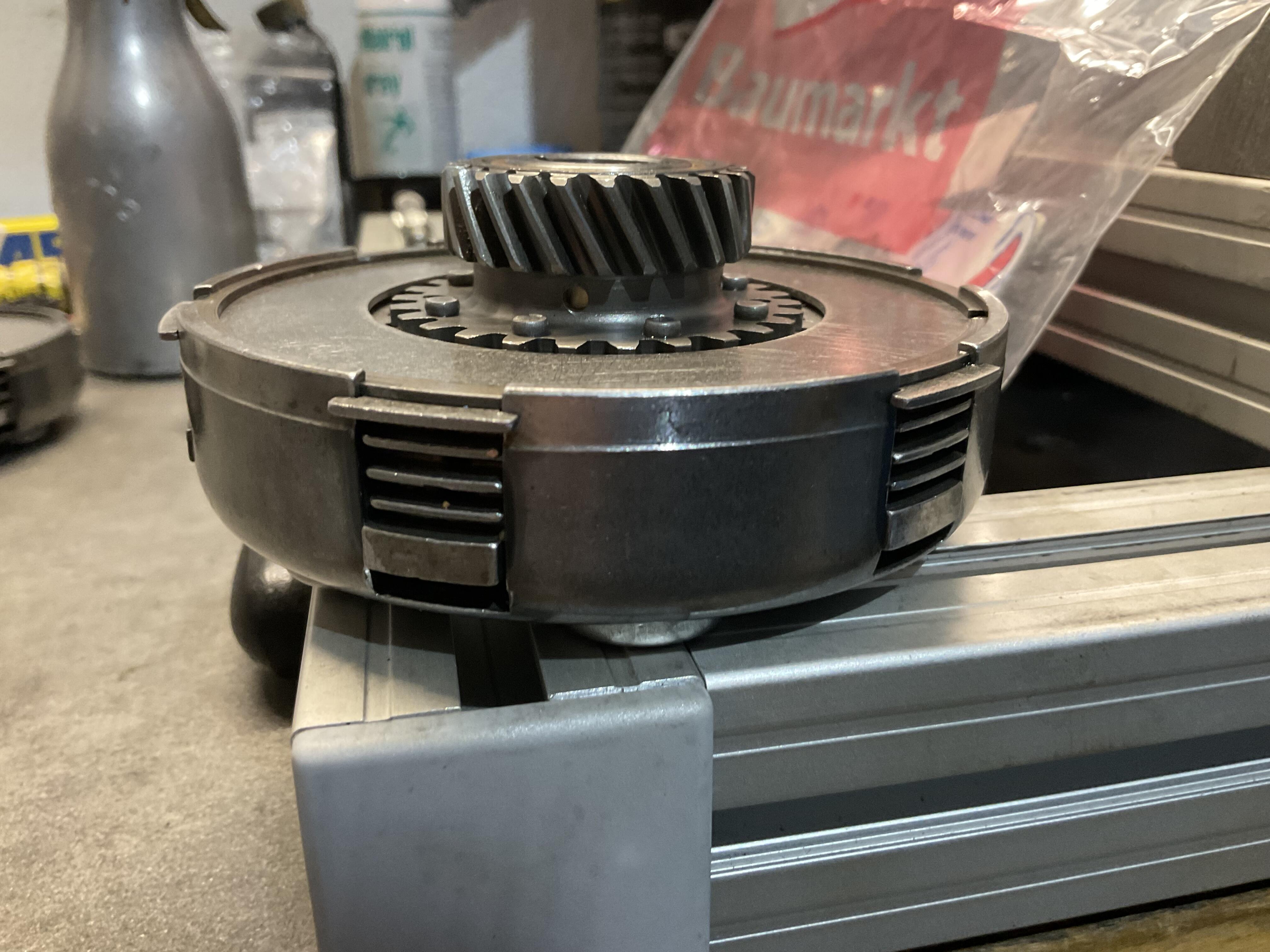

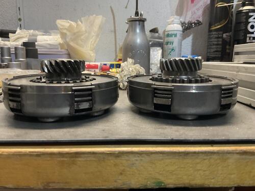

Zunächst möchte ich mich vorstellen. Ich wohne im Schwabenland in der Nähe von Geislingen an der Steige und habe seit einem Jahr eine PX 80 Lusso. Im Moment revidiere ich den Motor und bin schon fast fertig. Er hat einen DR 135 Zylinder bekommen. Die originale 6 Feder Kupplung habe ich mit einem dr Sport Set versehen , mit 3 Scheiben u. verstärkten Federn , und ein 23er Kupplungsritzel verbaut. Kupplung montiert aber sie schleift am Druckpilz. Durch die verstärkten Federn kommt die Druckplatte der Kupplung die auf den Federn sitzt höher und die Kupplung schleift. Was kann man da machen? Wieder die normalen Federn einbauen?
Das Bild rechts ist die Kupplung mit den Verstärkten Federn und links die Kupplung mit den normalen Federn, da sieht man deutlich das die rechte Kupplung höher baut.

Vielleicht ist es inzwischen ein anderes Set, aber früher waren es vier (dünnere) Beläge und 3 Stahlscheiben bei DR. Dann sollte es passen. Welches Set hast Du verbaut? Link?
Wieso ist denn der erste Belag soweit vom Korb entfernt???
Kann es sein, dass die Federn nicht in allen Federtellern korrekt sitzen?
Sitzt denn das Kulu Ritzel korrekt?
Bearbeitet von LMLPX83
In der rechts fehlen die Zwischenscheiben?
Hallo, super dass ihr so schnell antwortet. Ich habe nur 3 Scheiben verbaut, weil immer die Rede davon ist, dass 3 Scheiben genügen und bei 4 Scheiben die Kupplung nicht gut trennen würde. Die Federn sitzen korrekt. Dann muß ich wohl die 4 Beläge verbauen. Richtig?
Genau. Es sind mehr Scheiben (und härtere Federn) um die Kraft eines stärkeren Zylinders übertragen zu können, aber sie sind dünner, damit das Belagpaket nicht dicker wird und genug Trennspiel vorhanden ist.

Sodele, das komplette Set nun verbaut. Paßt dann wohl so. Aber warum schreiben dann manche 3 Scheiben würden reichen?
und die Federn sind nun ja fast auf Anschlag.
Bearbeitet von Laxamentum

Für den kleinen DR reicht die originale Kupplung locker aus! Das einzige, was Sinn machen würde, ist ein besserer Korb, ggfs. mit Ring. Alles andere ist "mit Kanonen auf Spatzen schießen", "verstärkte Federn" alle mal. Die erhöhen nur die Kraft, die man beim Kuppeln aufbringen muss, sonst bringen die nichts. Das Ritzel macht Sinn, damit der Motor nicht so hoch dreht. Ansonsten kann das alles original bleiben! :cheers:

Weil es so ist! Aber von einem 4-Scheiben-Set eine wegzulassen, geht halt nicht. Die 3-Scheiben-Sets haben dickere Scheiben und Beläge. Die kann man nicht einfach so tauschen oder weglassen oder so. Wenn's jetzt funzt, ist es ja gut! :thumbsup:
