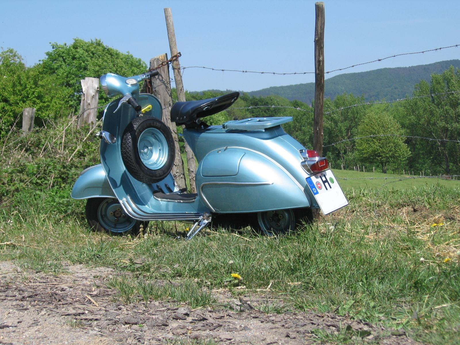

...aber kann mir einer von den Hannoveranern mal sagen, warum der DR auf der Kiste auf 1/8 Gas immer so rumzuckelt? Habe schon alles probiert - ND rauf und runter :wacko:

SI gaser?
Zylinder gesteckt - 24er SI - Sip Road. Beschleunigt super - aber auf 1/8 Gas - besonders in den kurzen Gängen ruckelt und zuckelt es. Lufi mit Löchern - HD 128 (ist fett aber läuft damit oben rum super) - ND von 3,2 bis 2,4 versucht. Zündung auf 19 Grad - gestern nochmal abgeblitzt. Zündspule, Unterbrecher, Kondensator auch neu.

irgendwas muss es sein.
Ich hatte mal versucht ne ganze Zeit mit gleicher Geschwindigkeit zu fahren --> Kerze ansehen. dann müsstest du zumindest feststellen können, ob zu fett oder zu mager.
Ausserdem hat die HD beim SI auch schon Einfluss im unteren bereich. Wenn es der 177DR ist, mit sonst Standardauspuff denke ich, dass die 128 viel zu Fett sein müsste. 118 sollte für den 177er eigentlich reichen.

Kerze war rehbraun - habe jetzt aber nochmal ne neue drin und werde die nochmal genau beobachten. Außerdem teste ich jetzt nochmal niedrigere HD, wobei mein Eindruck war, dass der SIP Road voll drauf steht.
Der Puff hört sich gut an. Ist aber nicht nur der Sound der "zuckelt", sondern merkt man deutlich beim fahren. Im Zeifel teste ich auch nochmal den PX Auspuff.

177-er bin ich eeewig nicht mehr gefahren - aber 'frueher', so aus Erinnerung wuerde ich sagen: 114-116 als HD war da drin.
Nimm die HD mal ordentlich runter und probier's dann (musst ja dann nicht gleich Vollgas-Origien ballern, wenn Du dem Ding nicht traust.)
Ich denke, dass Du damit viel weiter kommst, als mit der ND.
