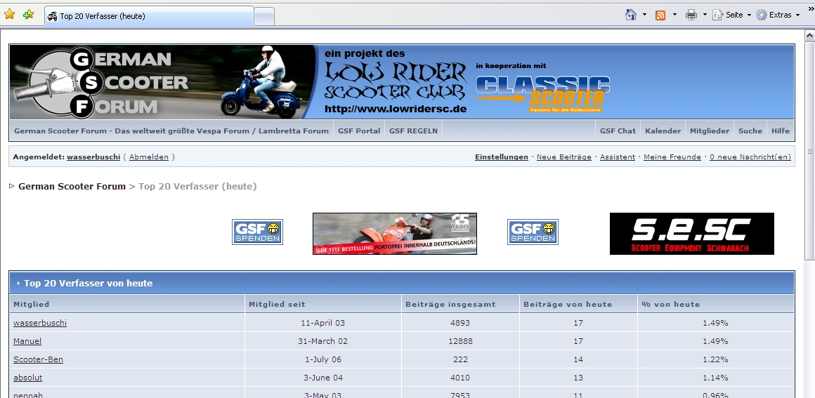

Edith sagt 4900 Post :-D
Und mit meinen 21 Beiträgen holt mich heute wohl auch keiner mehr vom Top-20-Posting-Tron :-D
