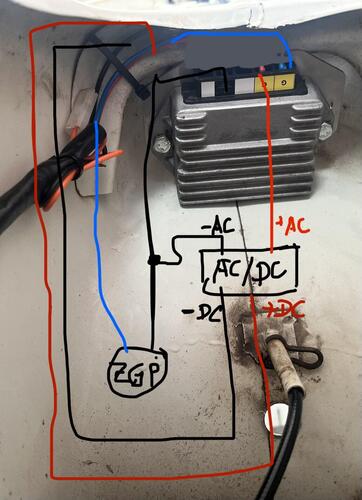

Ich habe mal nach besten Gewissen eine Schaltung aufgemalt. Ich verstehe aber nicht woher der AC/DC dann seine Masse bekommt, wenn die Anschlüsse
Input : 2x AC +
Output 1x DC + sowie 1x Masse
sind. Irgendwie hab ich in Leistungselektronik leider geschlafen…
Wie falsch liege ich denn mit der Zeichnung:
Es funktioniert vermutlich nicht einen Spannungsregler zu kaufen der direkt DC+ für die Batterie ausspuckt, weil dann kein Kondensator vorhanden ist, der die Batterie simuliert?
Danke fürs aufschlauen!

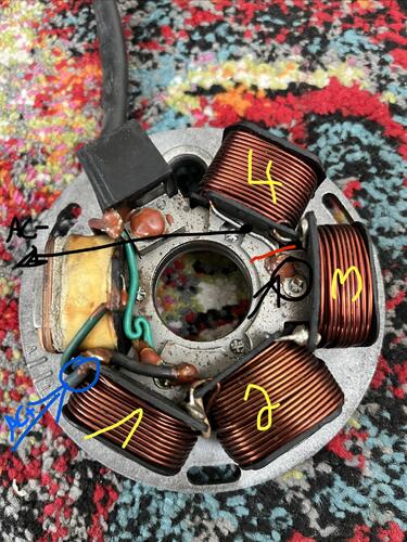

Und wenn ich das richtig vestehe, muss ich das hier trennen:
Am besten mal auftrennen und gegen die Grundplatte auf Widerstand messen.
Der sollte dann unendlich sein.

ZGP Umbau in Worten bei der 5 Poligen.
Blau geht auf die erste Lichtspule, die Spulen nachfolgend sind verbunden bis die letzte auf Masse liegt.
Diese Stelle von der Masse lösen und von dort muss der Weg isoliert von
jeglicher Masse - wie auch das blaue - zum Eingang der Vape Reglers, dazwischen ist nichts!
Ab Vape Ausgang hast Du dann Full DC

Schalte ich dann den Vape Regler nach dem AC Spannungswandler, oder fliegt der entsprechend komplett raus und ich nutze Vape only?
Ich verstehe @sucram70 so dass der AC Spannungswandler wieder rausfliegt.
Bearbeitet von Verdeckter_Ermittler
Ja der AC Regler ist ja völlig überflüssig und unnötig.
Mit den beiden Spannungsführenden Kabel von der ZGP in den Vape DC Regler, danach haste Dein 100% DC Netz.
Bearbeitet von sucram70
Kurzer Hinweis, du musst die ZGP dafür nicht umlöten, das funktioniert auch so. Du nutzt dann nur die positive Halbwelle also weniger Leistung.
Sieht gut aus.
Kannst ja auch mal den Widerstand messen an Spule 1, Spule 1+2, 1,2,3 usw.
Muss stetig größer werden.
Und von keiner Stelle darf Durchgang zur Platte sein.
vor 1 Stunde schrieb sucram70:
Sieht gut aus.
Braun hat keine Verbindung mehr zur Trägerplatte.
Jetzt braun und Blau in den Vape 7300.
