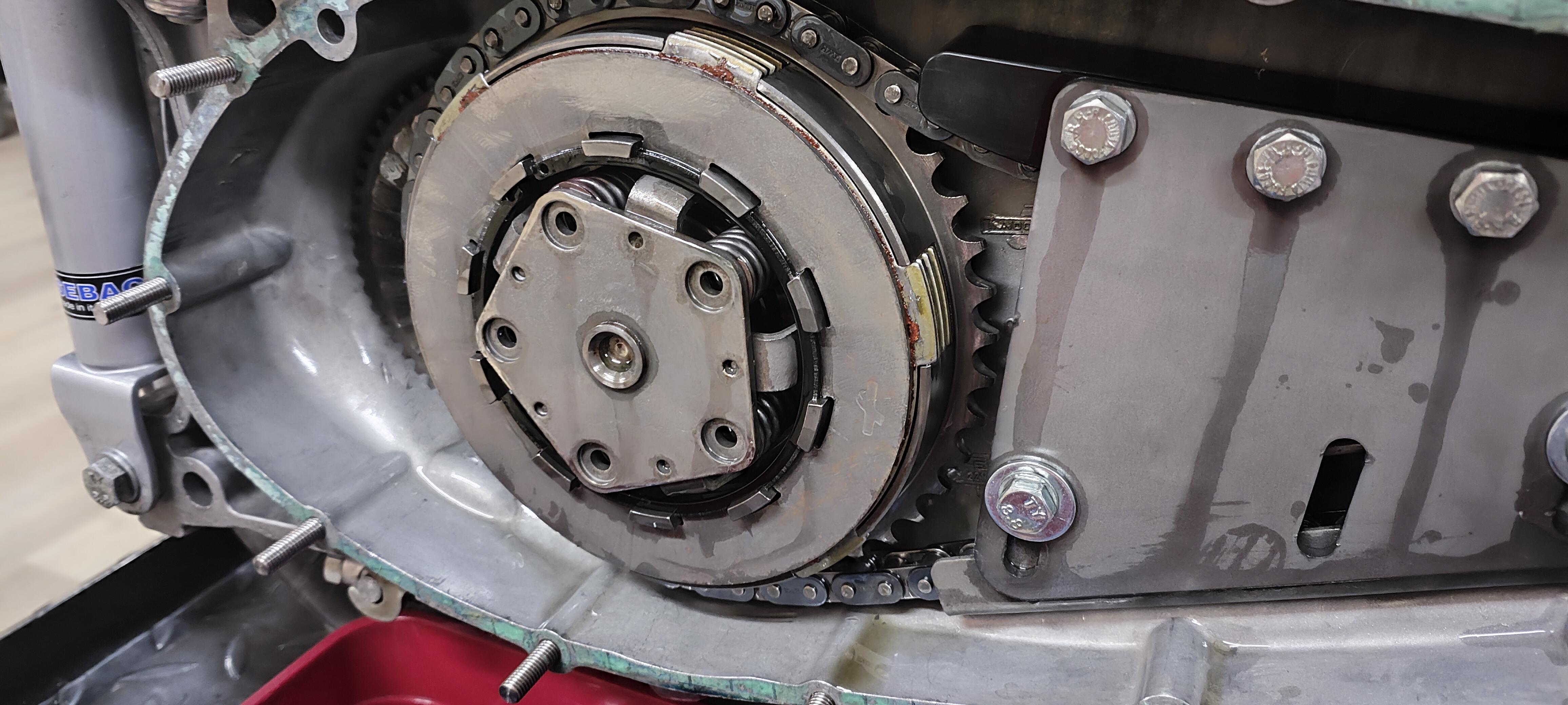

Kurzes Update, Kupplung rutscht wenn reso einsetzt extrem... Umbau auf 3 Scheiben Surflex mit stärkeren Feder, war also doch keine Option. Jetzt probieren wir das mit 4 BGM Red und 1mm Stahlscheiben.
Eventuell gibt es ja hier irgendwenn, der Erfahrung teilen kann?!
Bearbeitet von flip84
So weiter geht's. Innocenti vs. Casa Korb. Der Casa Korb ist innen kleiner. Also ausgedreht auf 121 mm, jetzt kann ich LI Kupplungsteile fahren. Wie schon gesagt 4 Scheiben BGM Pro Red, 3x1 mm Stahlscheiben, original Deckscheibe plus BGM Pro Federn (nicht gekürzt oder anderweitig verändert). Als letzte KuLuScheibe hab ich die gewinkelte verbaut. KuLu Bowdenzug hab ich auch gleich ein Dicken 2,8 mm mit PTFE Hülle verbaut. Lässt sich erstaunlich gut bedienen. Probefahrt ums Hallengelände, erstmal rutscht nix. Spule später paar km auf der Straße ab, schauen wir mal.
Danke nochmal an @Werner Amort 🍻
Da bin ich gespannt auf deinen Erfahrungsbericht!
Ich hab bei meiner Lui auf 3 Scheiben Surflex und SX200-Federn umgebaut - das hält bei mir, lässt sich aber recht schwer ziehen. Stop and go im Stadtverkehr macht da wenig Spaß mit :-)
@-=SkReeK=- denke das spricht für sich, super easy!
Das rutscht nur noch marginal, also kann das erstmal so bleiben. Jedenfalls fährt sich das nicht mehr wie ein Automatik Scooter 😜

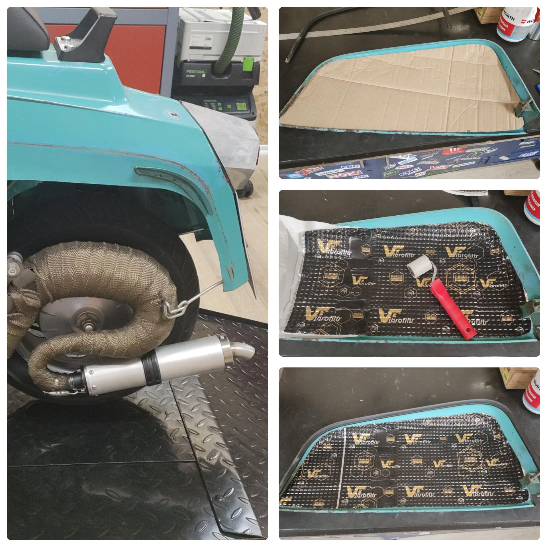

So neuer ESD von @FOX Racing verbaut, passt 1a, Ausführung wie besprochen, so macht das Spaß! Alubutylmatten als Vibrationsdämpfer tun ihr übriges. Neuer TÜV Termin steht mit neuem Prüfer, drückt mir bitte mal die Daumen 😁!

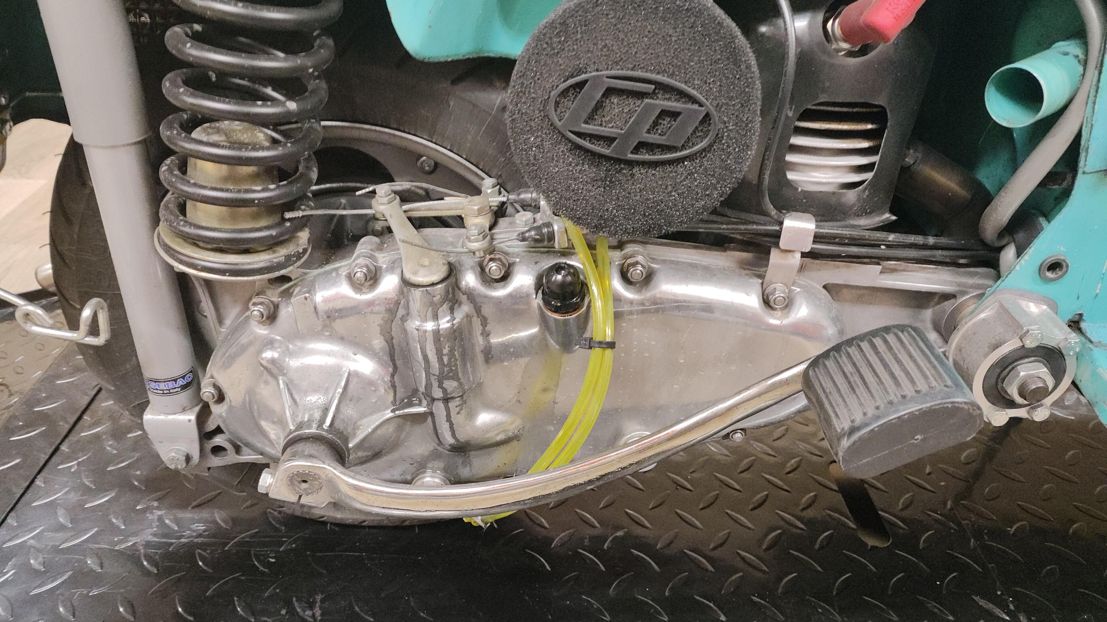

Nur er drückt mir überall das Öl raus, am Schalthebel, Kupplungshebel, Kickstarter und an der Entlüftung. Das Getriebeöl ist ein 75er. Alle Dichtringe und die Kickstarter Buchsen sind neu.
Irgendjemand eine Idee?
Am 30.5.2025 um 09:02 schrieb flip84:
Gestern 200km gefahren, läuft jetzt mit original Getriebe 46/16 gute 110kmh, Vollgasfest.
Diese Casa Performance Getriebeentlüftungsschraube ( :shit: ) tausche mal gegen eine indische, welche du mit Stahlwolle etwas stopfst.
Am Kickstarter kommt bei mir auch Zimmer ein wenig Öl raus, aber es tropft nicht.
Das mit dem Ölverlust am Kupplungsarm habe ich so stark noch nie gesehen.
Evtl. drehst du dir eine zweite Nut für einen weiteren O-Ring in die Kupplungswelle. Oder probierst mit dickeren O-Ringen herum, was aber nicht ewig hält, bis es wieder undicht wird.

Viel unschöner finde ich die Schalthebelseite, da steht richtig das Öl drin. War gestern nochmal unterwegs und jetzt sifft er auch übers Radlager.
Oder ist das einfach zu viel Druck im Kurbelgehäuse durch die Drehzahl? Wie bereits erwähnt ist das ja schon ein 75er Getriebeöl.
Werde wohl mal Entlüftung komplett offen mit Schlauch und Filter probieren. Und den Luftballontest machen.
Dann muss der Motor eh nochmal auseinander.
Aus welchem Material sind die original O-Ringe eigentlich, NBR oder was soll das sein?
Hätte ich nur gleich welche aus FKM eingebaut, das ärgert mich gerade schon wieder richtig...
So der Motor sifft immer noch aber egal, mach ich nach der Saison...

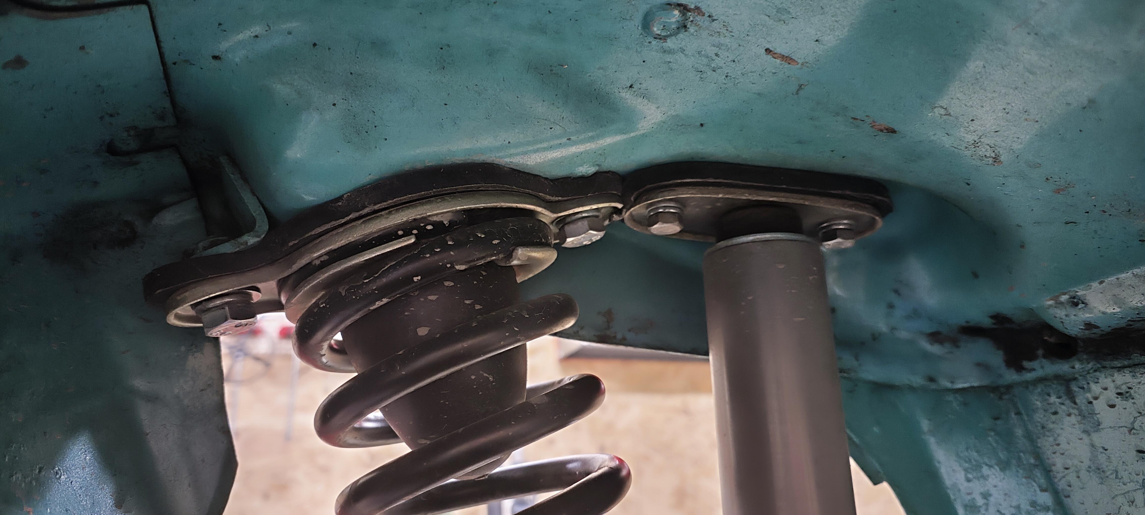

Weitere Verbesserung bezüglich Vibration durch Gummi Untersetzer 6 mm für den Federteller und Stoßdämpfer.

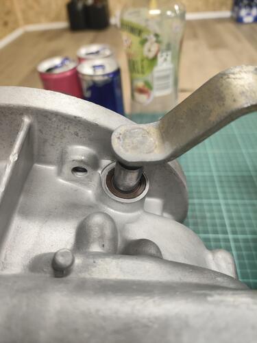

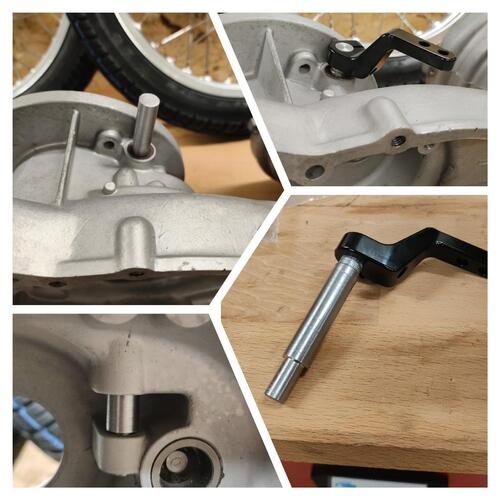

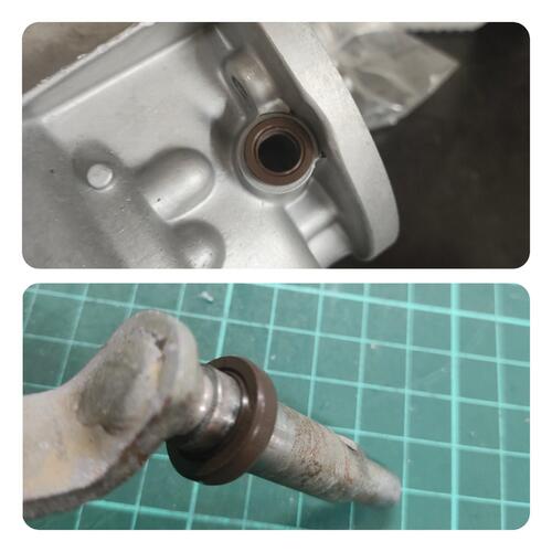

Jetzt noch eine GP Trommel vorne und Simmerring statt O-Ring für den Schalthebel, dann ist es langsam ein echt schönes Moped.
O-Ringe auf Wellen (nicht im Gehäuse) die sich Axial bewegen, entsteht was? Pumpeffekt! Da hilft auch nicht ein zweiter oder dritter Ring, das verstärkt es nur noch, selbst wenn die axiale Bewegung nur minimal durch Passscheiben ausgeglichen wird. Also WDR
vor 5 Stunden schrieb centro-studi:
Gleitlagerbuchse
Leider hab ich kein passendes Nadellager gefunden. Sinterbronze einpassen wäre jetzt zu aufwändig gewesen.
Außenmaß hat der Wedi
17mm also 17x11x4.
Mir ging's eigentlich nur darum, das es endlich dicht ist. Geht mir voll auf den Sac.. Morgen weiß ich mehr, konnte heute leider nicht mehr testen.
vor 7 Stunden schrieb flip84:
Das steht mir noch bevor. Liegt auch alles schon parat. Habe mich aber noch nicht dran gewagt. Mache ich aber demnächst.
Viel Erfolg mit dem WDR. Das wird schon. Sieht ja sauber gemacht aus.
vor 3 Minuten schrieb centro-studi:
Okay, aber hast da solch radiales Spiel das du es Buchsen musst? Hab 4 J Gehäuse, der letzten Generation liegen. Und erstaunliche Weise ist bei keinem die Schaltbuchse auslutscht.
Ja, leider. Es ist ein indisches Sunny Gehäuse, das mir als NOS vom SCK auf dem Teilemarkt angeboten worden war. Die ausgelutschte Bohrung war mir natürlich erst aufgefallen, nachdem ich das Gehäuse hatte kugelpolieren lassen und schon wieder komplett neu mit Lui 75 Innereien aufgebaut hatte.
