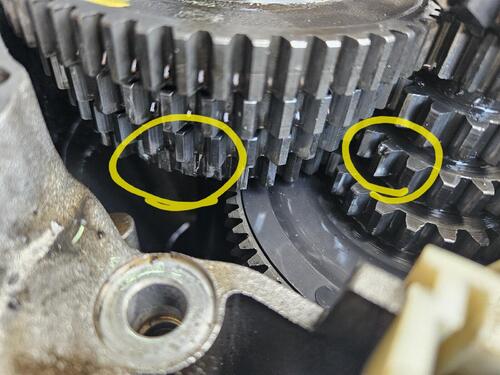

Ich grabe das aus aktuellem Anlass mal wieder aus.
Kann man das in einem Minderleistungs- Alltagsmotor verbauen?
No image preview
BGM PRO Gang 4 Lusso für Vespa PX125-150, T5, Cosa, LML S...
BGM PRO Gang 4 Typ Lusso für Vespa PX125-150, T5, Cosa, LML StarStella - kurzer 4. Gang, 36 Zähne, ab 1984.
Ist aktuell ein Malossi Alt mit Originalauspuff verbaut - perspektivisch vielleicht mal ein VMC Ranger.
Und wenn wir gerade dabei sind:
Der linken Kreis ist der Grund für die Frage oben... -D
Der rechte Kreis... 1-2x mit der Feile drüber und weiterfahren?
Oder gibt es da Bedenken?
Zum linken Kreis : fahre den Gang in einem 20ps polossi tourenmoped - keine Probleme bisher damit gehabt. Allerdings in Kombi mit BGM Nebenwelle
Beim rechten Kreis kenne ich keine Gnade - sowas fliegt bei mir raus - auch wenn es sicher noch ne Weile mitmachen würde - fährt immer im Kopf mit und gerade der 3. Gang ist bei mir immer der Gang der am meisten gef….ahren wird :)
vor 2 Stunden schrieb JungSiegfried:
hoffentlich hat das gehäuse überlebt. sowas geht gerne mal schwer auf die nebenwellenaufnahme.
Soweit ich das sehen konnte ja. Muss ich aber nochmal genau anschauen.
War kein Verschalter.
vor 2 Stunden schrieb Humma Kavula:
Offerings to the God of speed..
...wenn da mal speed wäre bei dem Ding. -D
