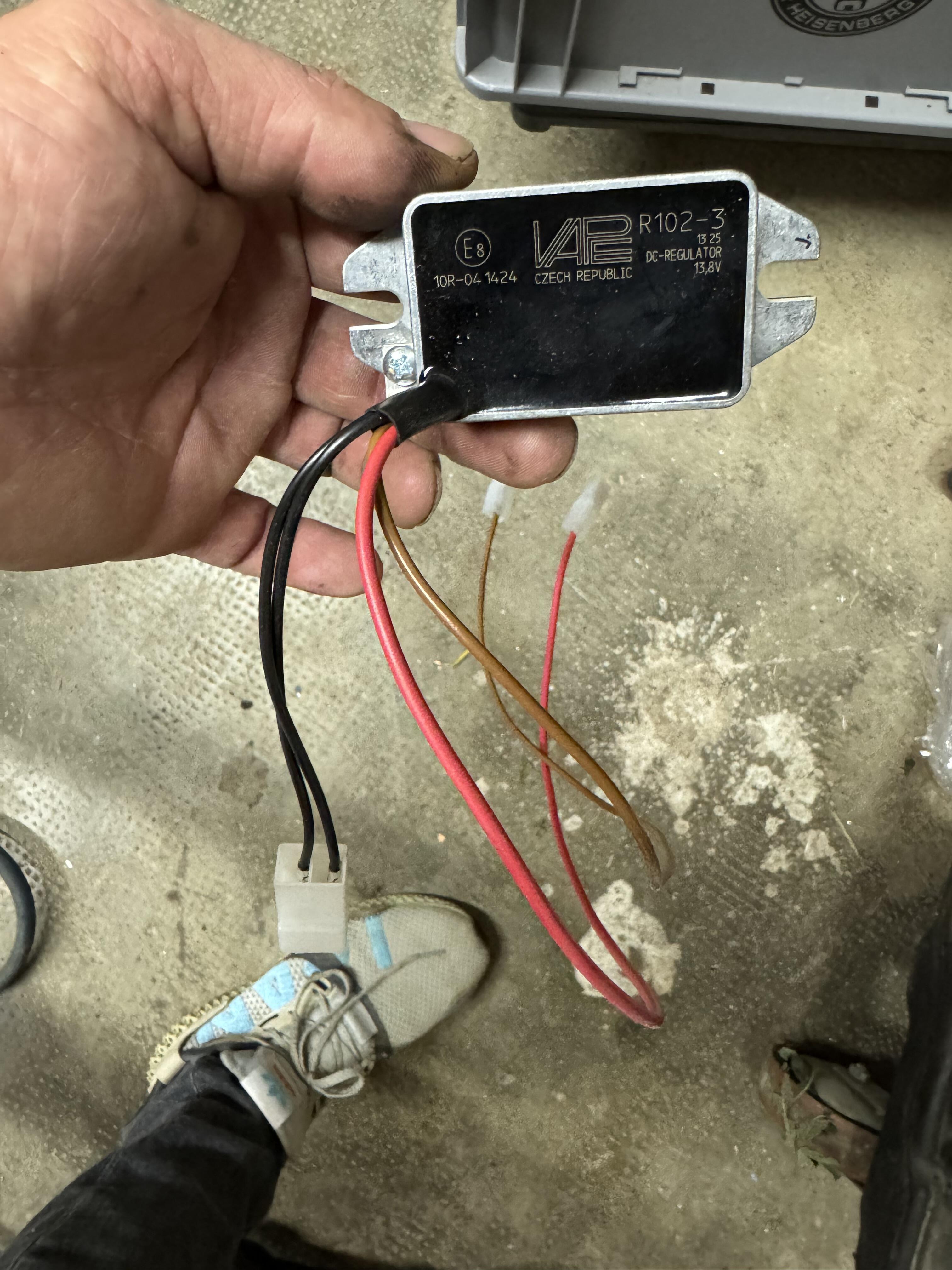

laut der Anleitung https://kosonorthamerica.com/wp-content/uploads/2020/03/ACDC-CONVERTER-INSTRUCTIONS_2023.pdf
kommt an rot das blaue Kabel von der Zündgrundplatte und der Rest ist eigentlich selbsterklärend - also braun ist da anscheind DC Plus und Schwarz ist Masse..
Bearbeitet von PXCop
Also Rot an den Ausgang des Spannungsreglers Schwarz auf Masse und braun mit dem dazugehörigen schwarz ist wie oben schon geschrieben dann DC. Ist jetzt nicht wirklich Elektrik, mehr malen nach Zahlen :whistling:

Das heißt , hiermit komm ich dann auch ans Ziel . Hatte ich mal irgendwann bei Sip bestellt und ganz vergessen .

Ich fahr den Kabelbaum von Sip für die Vape Zündung . Hab den Sip Tacho verbaut und will eben die motogadget Blinker verbauen …. ( keine Batterie)
Batterie ist nicht zwingend erforderlich, aber das schwarze Kabel von der ZGP muss direkt auf den Gleichrichter gehen und darf nicht vorher irgendwo auf Masse. Also der SIP Kabelbaum MUSS dann der für DC sein oder du ziehst ein extra Kabel.

Das hilft schon mal viel , jedoch wo schließe ich das Ganze an … damit ich die Anschlüsse am Sip Kabelbaum nutzen zu können gibt ein mal den Anschluss unter der Sitzbank für das Relais . Da nutze ich das Mo falsch von  Motogadget und ein mal den Eingang für den Blinkerschalter am lenkkopf

Batterie wollt ich eigentlich keine verbauen , brauch lediglich die Blinker für den TÜV . Und die würd ich gerne über den Sip Kabelbaum anschließen . Leitungen dafür liegen ja . Allerdings muss hier dazwischen irgendwie der KOSO Gleichrichter . Frage ist nur wie . Schwarzz an Rahmen und Rot an spannungsregler wie oben beschrieben ist jetzt klar …. Aber wo schließe ich eben Braun und das dazugehörige Schwarz an ???
Du willst das Blinkerrelais mit Gleichstrom versorgen, da wäre es doch ne gute Idee den Ausgang des Gleichrichters mit dem Eingang des Relais zu verbinden. Das DC schwarz kannste entweder auch einfach auf Karosseriemaße legen oder du legst den gesammten DC Arm auf einen seperaten Maßekreis an eben den schwarzen Ausgang.
