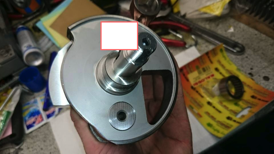

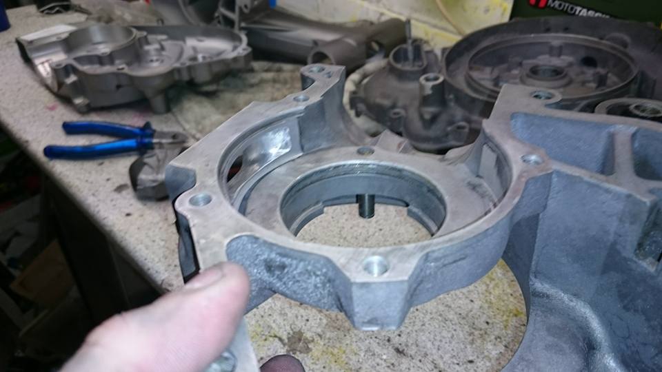

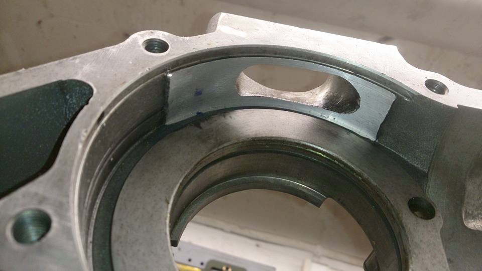

Da ich einen Motor bau mit 30 Phb, würde mich die ungefähre einlasszeit von de poliniwelle im original Gehäuse intressieren. Hat da jemand Infos für mich ? Uncle Tom vielleicht ?
vielleicht hilft dir das - dass war für einen tourer - auf 65/67 not und 125 vot gefräßt für poliniwelle - nach vorne muss man fast nix machen, nach hinten soviel wie man möchte
achtung der ds - erstes bild, war von bold   tante edit : + KO :-D repariert worden - kann sein, dass er deshalb 1-2 mm kleiner ist als original
