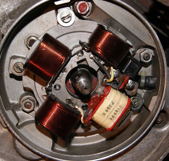

Meine erste Frage gilt der Zündung. Meines Wissens handelt es sich um eine elektronische 6V Zündung. Ich wollte ein Pickup für diese Zündung bestellen. Kann ich da den normalen PX/PK Pickup nehmen oder braucht es da ein spezielles Teil...konnte leider nichts finden...?

wenn es diese Zündung ist, (oder selbige, aber nur mit 2 Spulen), dann kannst du keinen gewöhnlichen Pk/PX Pickup verwendet, aber Ersatz findest du bei den einschlägigen Shops, z.B:
http://www.scooter-center.com/de/product/9999998/Pickup+OEM+QUALITAeT+Vespa+PK50+PK50+S+Elestart+PK50+XL+Rush+Elestart+4+Spulen+Zuendung?meta=
und wenn du auf den Reiter "Passt auf.." bei obigem Link klickst, dann findest sogar die Fahrgestellnummer zur Verwendung obigen Pickups; Vergleich sie mit deiner
Bearbeitet von mpq
Hat 19er Konus. Passt auch nur das Polrad drauf, was drauf ist, wenn es sich um obige Zündung handelt.
Vorsicht, es könnte auch was ganz anderes sein als PK50... Bearbeitet von mpq
Für etwaige Ersatzbeschaffung sei gesagt, dass die abgebildete Zündung identisch mit der von Piaggio Mofas mit elektronischer Zündung ist. Der Unterschied besteht nur in der vernieteten Grundplatte zur Montage am Motorgehäuse. Bei ebay.it habe ich NOS Zündungen für Mofas gefunden, müsstw man halt die Grundplatte umnieten.

Bei solchen Zündungen (falls es so eine ist, wie oben abgebildet), würde ich nach Leuten suchen, die italienische Pks schlachten. Bei der italienischen 50xl könnte man passende Polräder für diese Zündung mit 20er Konus finden.
Ach so, wenn du prüfen willst, welcher Konus verbaut ist, 20er hat SW 19, 19er hat SW 17 oder kleiner, wenn Bundmutter verbaut ist. Ich meine, die Bundmutter hätte SW 14 oder 15.
