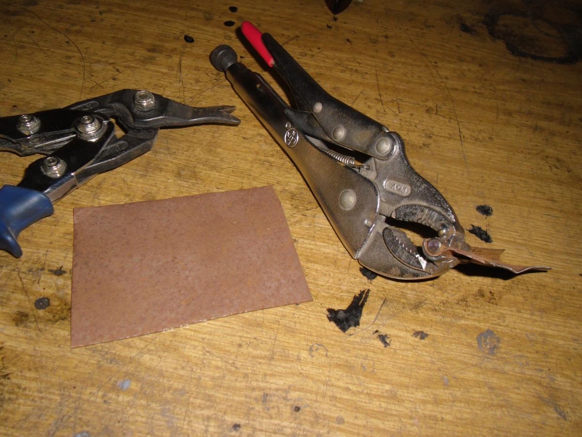

Ansonsten hab ich ein wenig am Trittbrett rumgespielt..
Spannungsrisse geschweisst, sowie die vordere Strebe wieder  mit dem Trittbrett vereint.
Mit der selbstgebauten Sickenzange konnte ich die Sicken am Trittbrett wieder schön nachformen, funktioniert echt super :-D

Die hintere Strebe muss noch erneuert werden, bin am überlegen ob ich die nicht der Länge nach durchtrenne und den rostigen Teil ersetze.

Coole Schweißerei.
Ja die Strebe ist zwar nur gepunktet, aber wie willst du sonst das Fehlstück nahtlos
an die Traverse machen? Das paßt schon so. Die Nähte noch verschleifen/verdremeln
und rostrn lassen. Dann bei gewünschtem "Bräunungsgrad" konservieren.
:whistling:
Ne auch mit der Sicke und dem rostigen Blech.....fein :-D:thumbsup:
