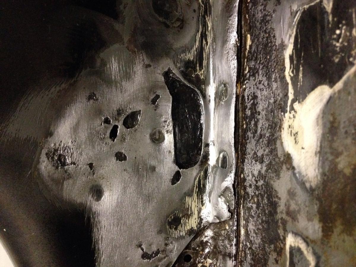

Habe mir vor kurzem eine Vespa PX 200 zugelegt. Diese soll jetzt restauriert werden. Heute habe ich mich etwas mit dem Rahmen beschäftigt und beim Schleifen kam dann das zum Vorschein. Was würdet ihr mir raten bzw. welche Möglichkeiten habe ich ohne jetzt das ganze Blech zu tauschen? Es ist nur das obere Blech beschädigt. Drunter siehts noch ganz gut aus.

Darunter sieht es nicht gut aus und es gammelt weiter.
Der Rost wirft das Blech zwischen den Schweisspunkten auf.
Da Du den Roller vermutlich gerne noch einige Jahre fahren möchtest würde ich an dieser Stelle deiner Restauration mir diese Bleche http://www.lambretta-teile.de/Reparaturblech-Tunnel-Durchstieg-paar-Vespa-VNA-VBC-Sprint-PX (gibt es auch aus anderen Quellen) besorgen und je nach Können die betroffenen Partien selbst heraustrennen, Schweisspunkte ausbohren, neue Bleche einpassen usw.
Dann ab zum Schlosser.
Anschliessend lackieren und konservieren.
Nur etwas oberflächliche Kosmetik an dieser Stelle könnte mit einem Veto seitens einer technischen Überwachungsstelle enden.
Kann mich dem runner nur anschliessen.
Gammeleien an dieser Stelle, sind auf der anderen Seite evtl. nicht besser, sollte man nicht auf die leichte Schulter nehmen.
Ich persönlich würde aus eigener Erfahrung einen Ersatzrahmen suchen, falls man nicht in der Lage ist so etwas selbst
richtig zu reparieren.

Ohne jetzt noch Salz in die Wunde streuen zu wollen würde ich mich den Vorschreibern anschließen. Kann gut sein, dass du da mit 'nem anderen Rahmen in den du mit deinen Teilen einziehst finanziell besser bedient bist. Das was du siehst ist in der Regel bei Rost nur die Spitze des Eisbergs.

An der Stelle liegen 3 Bleche übereinander.
Schweißpunte aufbohren,
oberstes Blech anhebeln und den Teil mit Rostfraß entfernen/mit Flex abtrennen.
Zweites Blech kontrollieren und evtl. Vorgang mit 2.Blech wiederholen.
Je nach dem wie weit das schon durchgerostet hat.
Rep.Blech passend zuschneiden und stumpf an des restl. vorhandene Blech anschschweißen.
Dies natürlich auch mit dem obersten Blech machen.
Alle Bleche wieder punktuell miteinander verbinden.
Ist aufwendig, aber durchaus machbar.

... die Stelle ist bei mangelnder Pflege ein notorischer Schwachpunkt der PXen. Hab's auch hinter mir, s. oben. Bei mir war sogar schon ein mieses Rep.blech drauf. Nach dem Blecheinsetzen, Schweissen und Lackieren Hohlraumversiegelung nicht vergessen, z. B. mit FluidFilm. Dranbkeiben, Du schaffst das! Saludos!
Ohman, das war echt ein mieses Rep.blech. Wer macht sowas. Also ich werd mir nä Woche mal ein Rep.blech bestellen und das alte heraus trennen. Mal sehen was mich da erwartet. Müsste sich mit nem Dremel gut machen lassen oder doch besser die Flex?!? Müssen die Schweißpunkte komplett durchgebohrt werden oder nur von dem betroffenem Blech?
@ Benvenuto: dein Ergebnis kann sich echt sehen lassen. Top! Hoffe das meine demnächst auch so aussieht.
es gibt Schweißpunktfräser und Schweißpunktbohrer.
Der Fräser ist vielleicht die bessere Wahl, da die Gefahr des Durchbohrens geringer ist und du die
sonst entstehenden Löcher wieder zuschweissen müsstest.

von rep blechen kann ich, solang es auch mit selbst herstellen geht, nur abraten.
die qualität der bleche ist unter aller kanone! das ist dünnstes trötenblech mit irgendsoner komischen zink schicht drauf die zum anständigen schweißen örtlich auch noch runter muss um dann aus 0.75er blech 0.6er zu machen.
die von dir gezeigte stelle geht prima mit nem stück vernünftigen blech ausm baumarkt/eisenhandel. schweißpunktfräser und schweißprimer solltest du dir natürlich besorgen. solang der tunnel nicht offen ist kommst du da natürlich später mit der punkt zange scheiße ran also löcher bohren, mag schweißen und verschleifen.
das ist bei ner px natürlich ein fragwürdiges unterfangen aber wenn ich sehe was heute für 200er pxen aufgerufen wird ist der gedanke garnichtmehr so abwegig.
