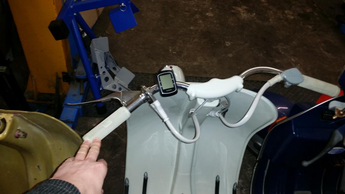

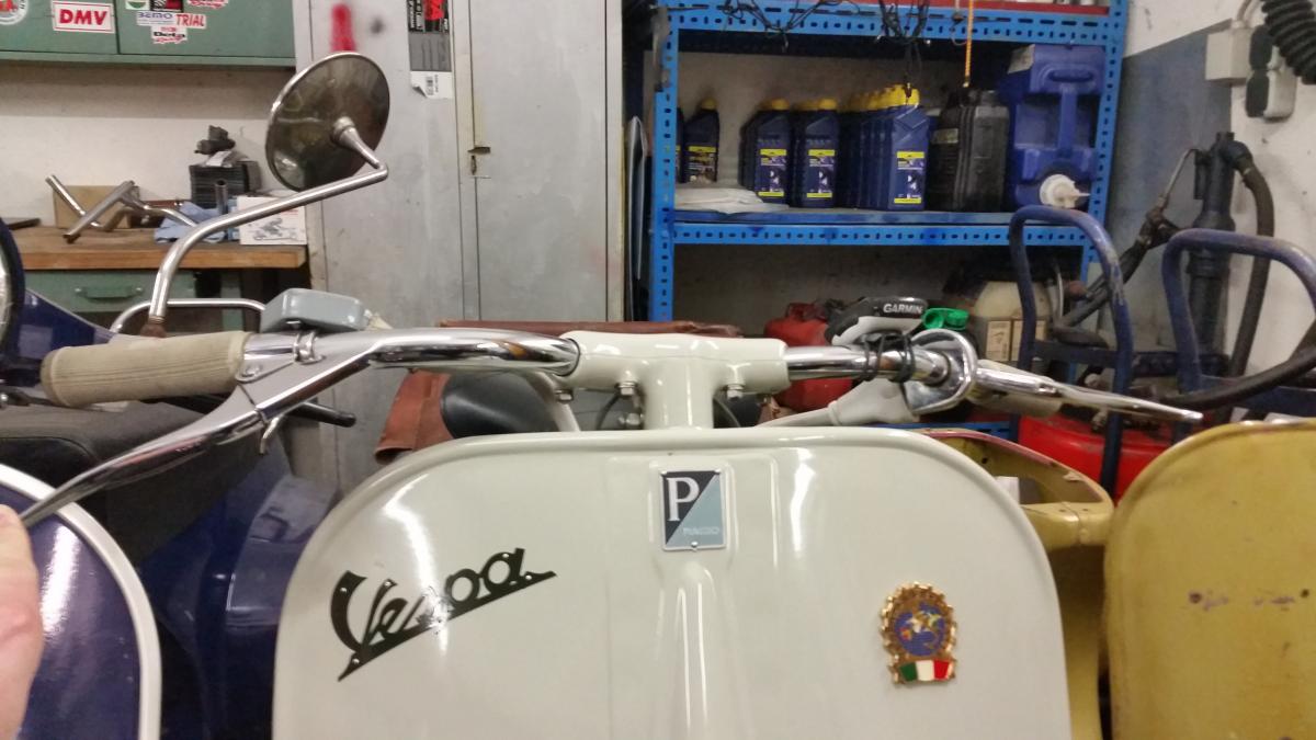

Kauf dir den Garmin Edge 200, den fahre ich auf den Rädern und auf der LU, geht mit GPS ohne Geber am Rad und ist der Hammer.

kann man den zb ausschalten und ein paar tage nicht benutzen und ihn dann wieder anstellen oder muss man Ihn erst wieder laden.
ist das Display von dem beleuchtet (dauerhaft)? Konnte in den Produktbeschreibungen nix finden, danke!
Den kannst du ganz normal wieder einschalten.Hat eine Balken Akkuanzeige..Die Beleuchtung kann man individuell einstellen.Netzteil mit USB-Stecker ist dabei.Du kannst den auch an den Computer anschließen und deine gefahrenen Strecken mit Höhenprofil auslesen ;-)
Bearbeitet von Piaggio-Center
Wie viel Stunden hält so eine Ladung?
Der hält schon ne Weile, man darf nur nicht vergessen den nach dem fahren auszuschalten.Kann man aber glaube ich auch einstellen...
