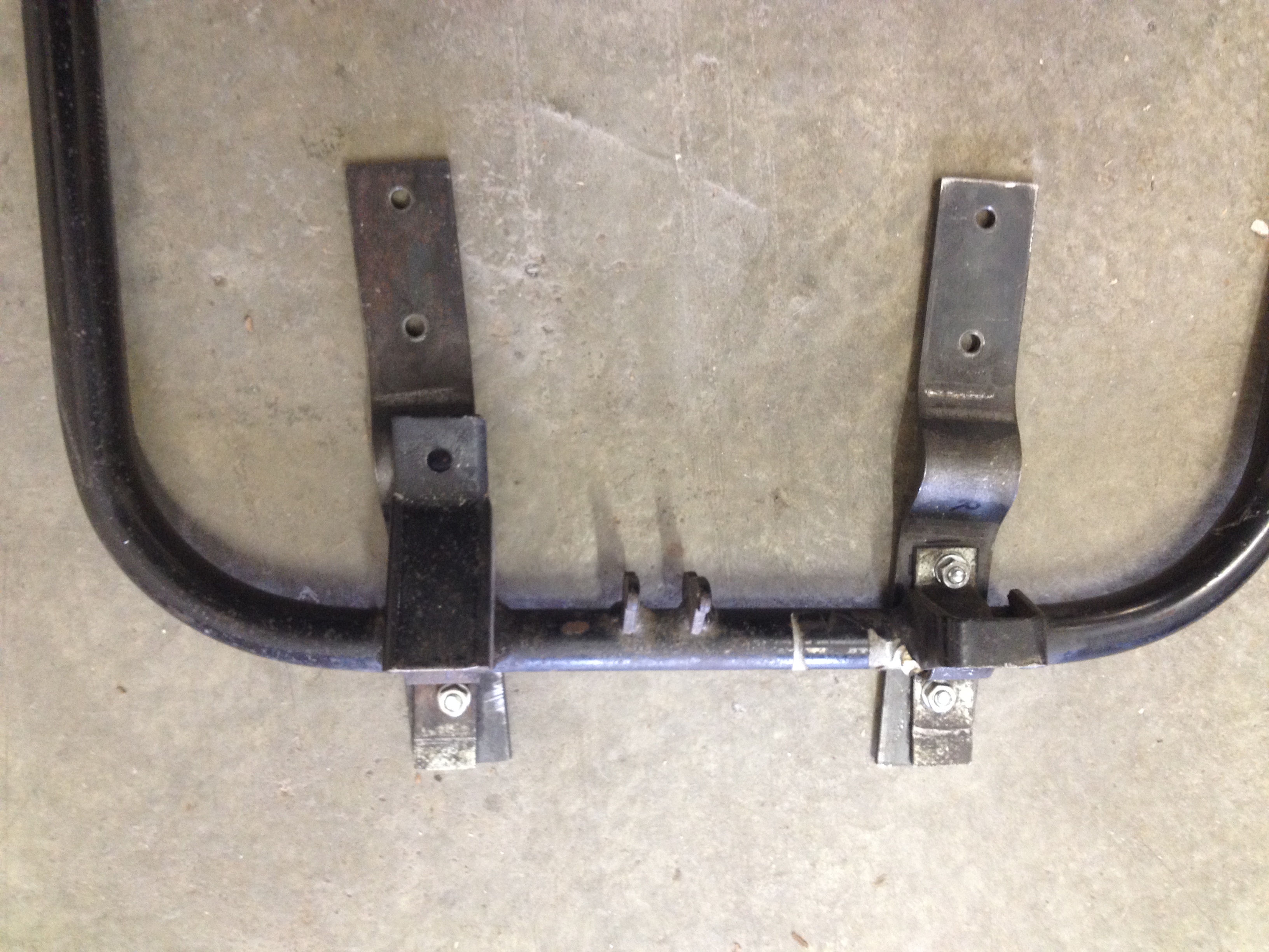

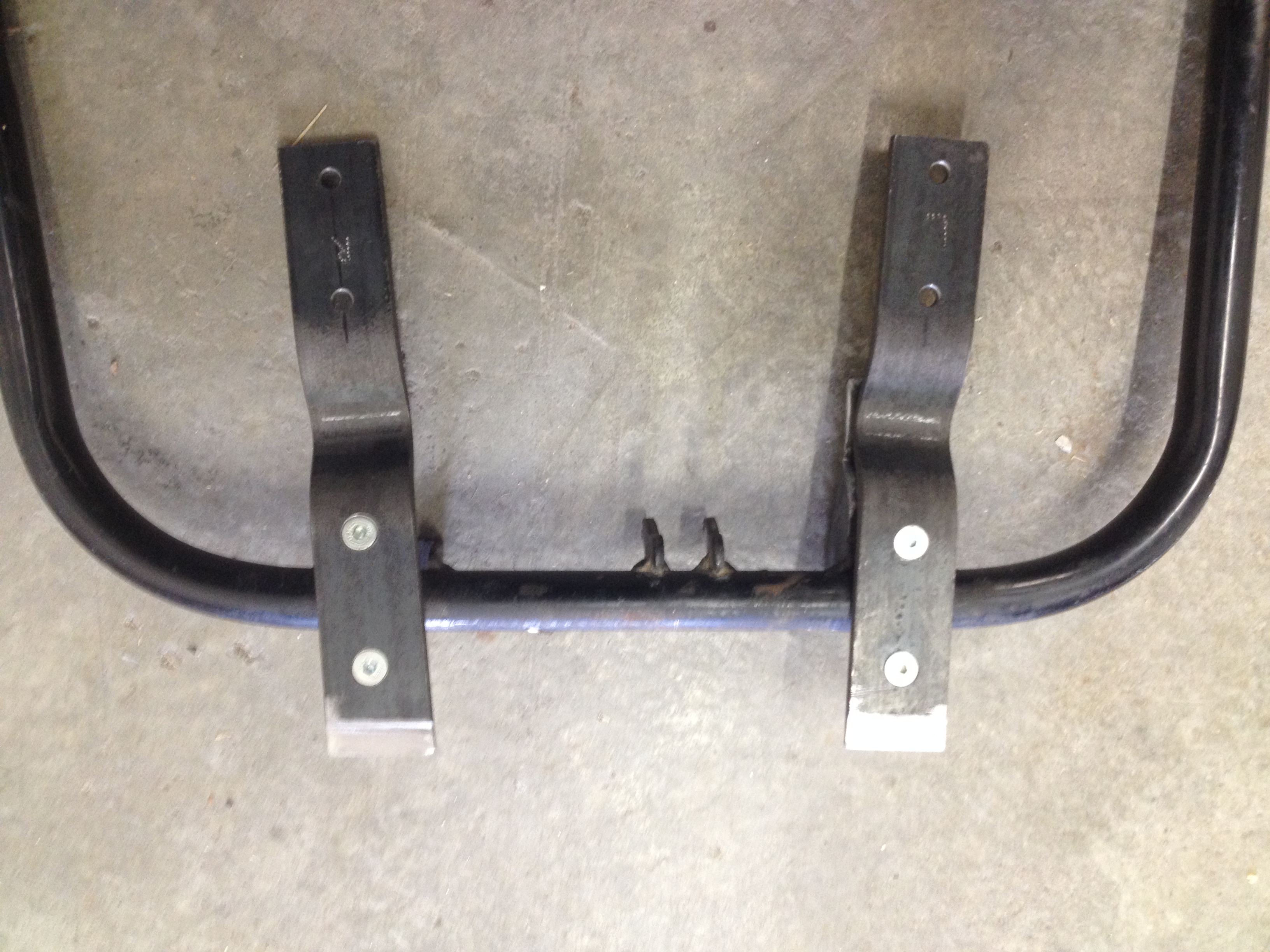

S&S hat mir gerade den Betrag für ihr (leicht überteuertes) Newline PX Hauptständer Conversion Set  rücküberwiesen - weil nicht mehr im Programm und nicht lieferbar :-( Hmm, was machen? Ich möchte den HS verwenden zwecks sicherem Stand, etc.
Welche Alternative gibt es mit der S&S Anlage? Umbau Original Ständer? Vorversetzten des HS? Spreizen? Hat wer einen zu verkaufen?
Hab bei mir den Hauptständer vorverlegt wegen S&S alt. Da ich keine neuen Löcher bohren wollte hab ich mir Flacheisen zur Verlängerung angefertigt. Mit einer Presse hab ich diese in Form gebracht, um an der Strebe vorbei zu kommen. Bei der PX ist die Strebe natürlich etwas breiter... Auf der rechten Seite musste ich den Ständer etwas aufbiegen (also nach aussen), da der Krümmer im Weg ist.
IMG_0227.thumb.JPG.ff96505851eb83f83a738IMG_0228.thumb.JPG.4a0a3f9d50794ab01af3bIMG_0328.thumb.JPG.1d918aa349f7bd5a41d8bIMG_0229.thumb.JPG.553c0d9bc196fbb4a5eea
Danke soulboy, sehr feine Arbeit und Danke für die Details & Bilder!
Habe zwischenzeitlich ein gebrauchtes S&S Kit angeboten bekommen. Mal schauen was das taugt...
