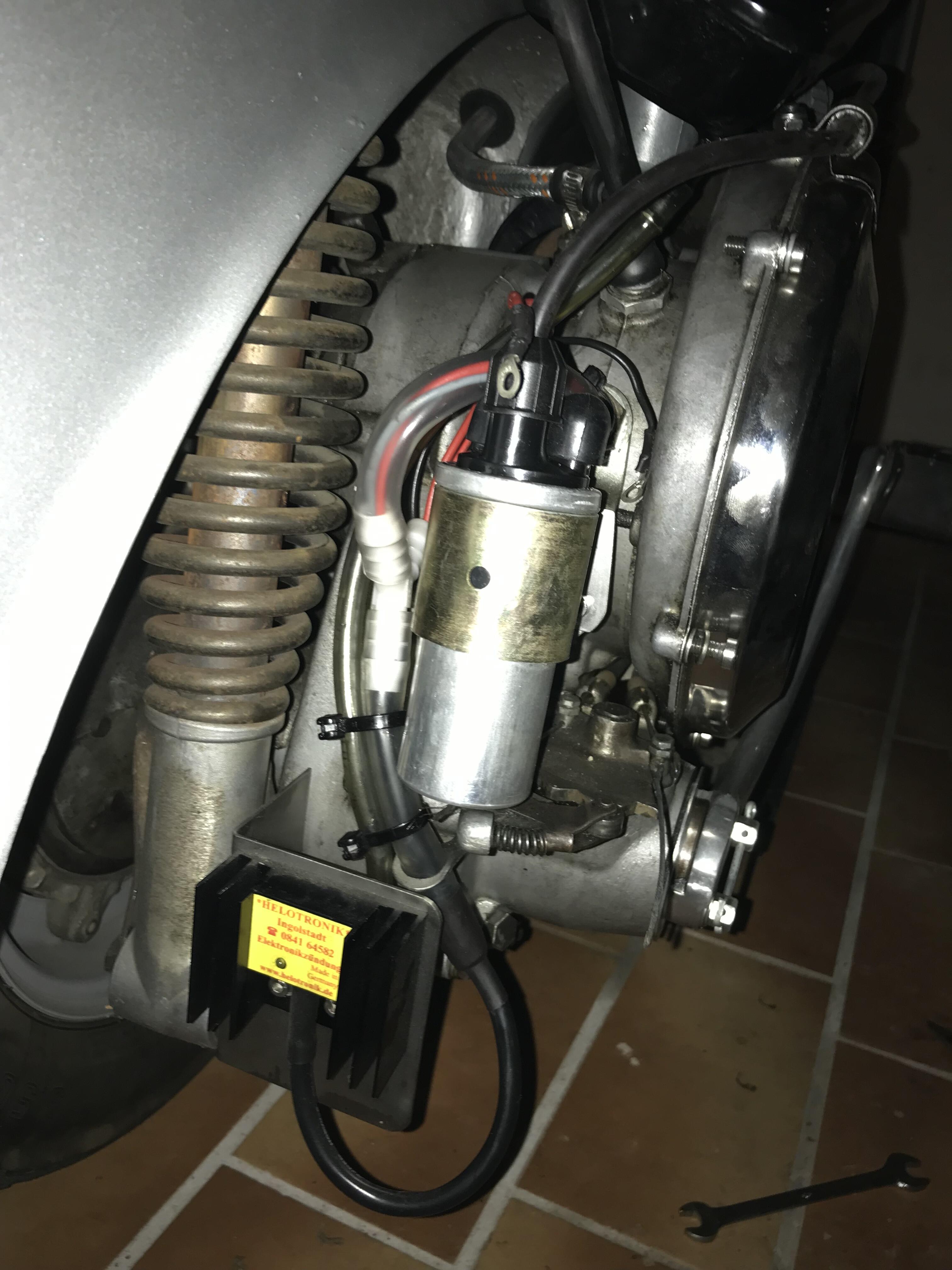

Hab den Stecker drauf und die Spule sieht so aus:
PICT0050.thumb.JPG.575d83b93b6037b42c8ab60d4e5bbd4b.JPGPICT0003.thumb.JPG.f5ca3f08dd9a310bc87f75e5d3100d51.JPG
Original? Auf dem Stecker steht nix drauf, daher schätz ich ohne Widerstand!?
vor 22 Minuten schrieb DLbastard:
Den Stecker-Widerstand kannst Du ja leicht messen ... Ohmmeter zwischen dem Anfang des Kabels (siehe Bild 2) und Verbinder im Stecker (Bild 1). ;-)
