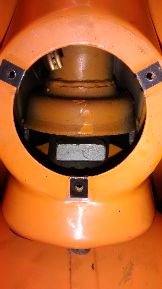

Hallo zusammen,
Bin gerade dabei die Gabel mit neuen Lenkkopflagern zu montieren.
Untere Lagerschalen ist meiner Meinung ganz eingezogen.
Da ich mich aber nicht mehr bei der Zerlegung daran erinnern kann, ob der Abstand zwischen Lenkanschlag Gabel und Rahmen so richtig ist hier mal Bilder. Eure Hilfe ist gefragt... Danke!!!post-51846-0-88130700-1407923047_thumb.jpost-51846-0-86178000-1407923085_thumb.j

Hi,
sorry hat etwas länger gedauert.
Kann sein, dass die Säule hier etwas weiter drin ist.
Oben ist etwas mehr vom Gewinde zu sehen.
Steck mal den Lenkkopf drauf und schau ob die Schraube zur Befestigung des Lenkkopfs passt. Dabei sollten von Lenkkopf Unterkante bis Oberkante Rahmenholm 2-3mm Luft sein. Der Lenkkopf sollte auf jeden Fall nicht am Holm streifen.
post-16127-0-09206800-1408101288_thumb.j
post-16127-0-44502200-1408101693_thumb.j
OK ich schau gleich mal nach... Vielen Dank für deine Mühe und die Bilder.
Vielleicht sind die Kugeln im Durchmesser vom unteren Lager auch minimal größer. Hab das alte Lager zum Vergleich leider nicht mehr.
So hab mal Lenker aufgesetzt und Schraube gesteckt.
Spalt ist dann ca. 4 mm.
Scheint ok. Zu sein.
Wie groß ist dein Abstand?post-51846-0-14333700-1408117695_thumb.jpost-51846-0-32668900-1408117727_thumb.j
Das schaut doch ganz gut aus. :thumbsup:
Hab einen Roller mit 3mm, der andere mit guten 4mm.
So 3-5mm, je nach individuellen Toleranzen (Lenksäule, Rahmen usw.) sollten demnach ok sein.
Super!!! Vielen Dank rider!!! Du hast mir echt geholfen.
Ist doch ein tolles forum.
Ich denke, da das Lager noch nicht angezogen ist,dass so locker noch der eine oder andere mm drin ist.
Somit alles gut und ich kann weiter machen...
