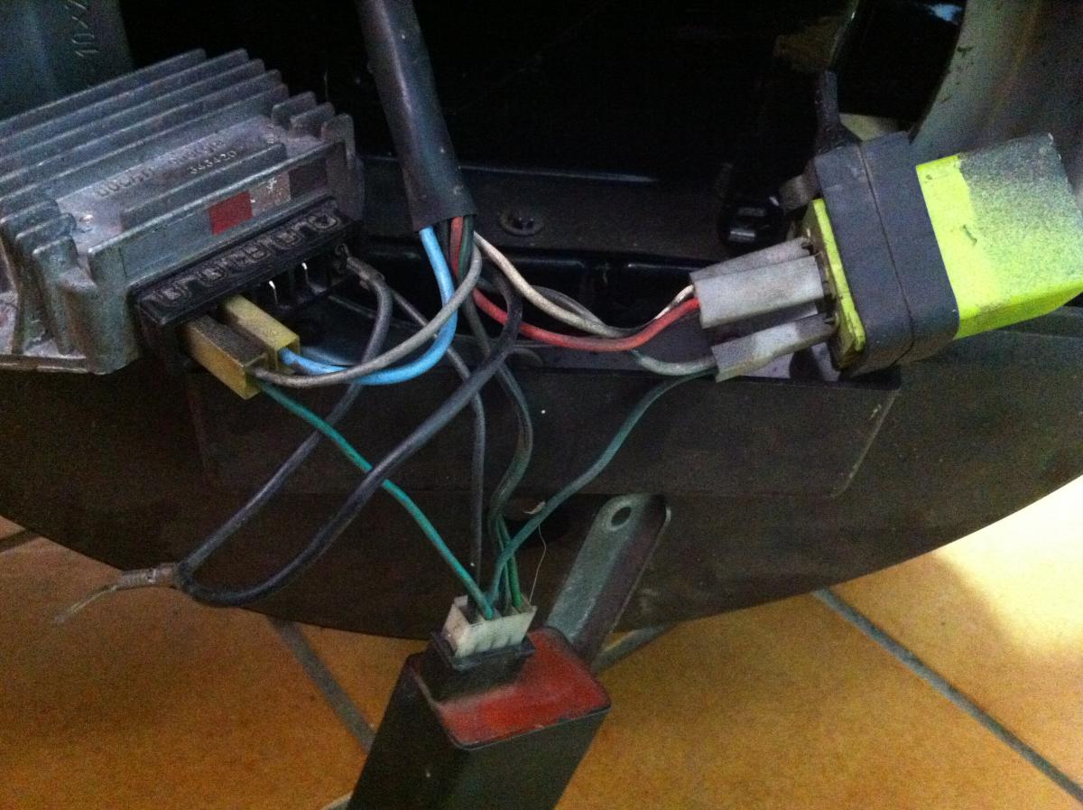

meine erste PX in Teilen möchte ich jetzt fertig machen.
An der Gepäckfachbacke habe ich noch Kabel wo ich nicht weiß was da drann kommt. Es ist einmal nen 4-fach stecker und dann noch 6 Kabel und einmal MAsse.
Könnt ihr mir da helfen, am besten mit artikelnummern.
Danke

Spannungsregler, Blinkerrelais und Tittengleichrichter ...
Bearbeitet von philv50
Stimmt!
Verguckt.
Das Massekabel kommt unten drunter auf die Karosse.
Sah aus wie + und - Pol ...
:cheers:
ok super und wo bekomm ich den passenden Gleichrichter für den 4 fach stecker?

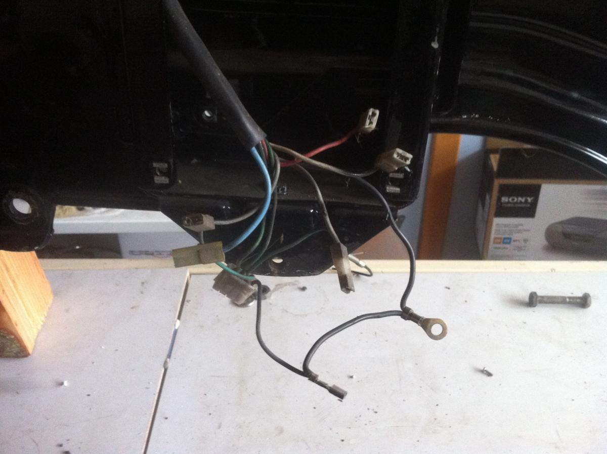

So schaut mal bitte drüber ob ich alles richtig angeschlossen habe.

der Spannungsregler ist der falsche.... da gehört einer mit 3 Anschlüssen hin
ansonsten schaut alles richtig aus
Rita
und mit dem Spannungsregler gehts gar nicht oder könnte ich gehen? Aufblende Abblendlicht, Rücklicht, Hupe geht. Wenn ich nen Blinker anmache geht kein Blinker sondern der Scheinwerfer blinkt.
das mit dem falschen Regler kann gehen... aaaaber die gehen gerne mal hoch, wenn die Batterie nicht angeschlossen ist( der gehört in ne Lusso Elestart)
beim Einschalten des Blinkers darf der Scheinwerfer bissl schwächer werden....aber nicht im Blinkertakt reagieren....
vermutlich kurzschluß im Blinkerstromkreis...
wenn du eine 12V Batterie zur Hand hast....
Blinkerschalter rausschrauben.....Batterie - an Karosserie
mit Batterie + am Blinkerschalter 4 der 6 Kontakte nacheinander antippen....NICHT an weiß Nicht an Rot
da sollten alle 4 Blinker einmal aufleuchten
Rita
wo biste daheim ??
Rita
So Rita ,
Hab's gefunden und die TÜV Plakette klebt schon am Nummernschild. Wackelkontakt vorne links und die anderen 3 hatten keine Masse. Nach abkratzen des Lack hat alles geblinkt.
Danke euch
