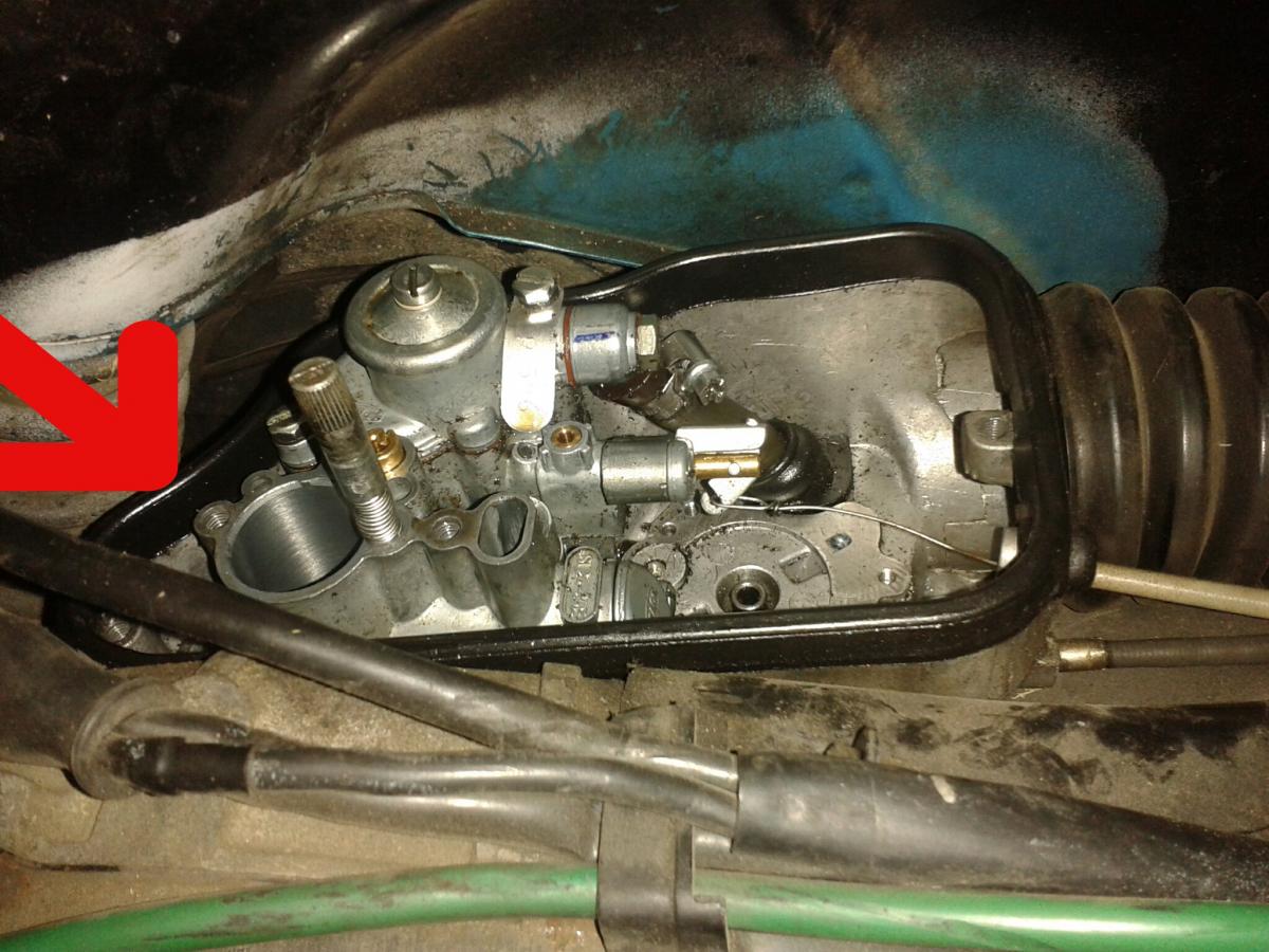

ich hab heute meine PX80 wieder zusammengebaut...
post-51127-0-82552500-1395599630_thumb.j
- zunächst einmal ist das linke Gewinde unter dem SI24.24 Vergaser defekt (Roter Pfeil)! ...was kann man da was machen???

Hast die Vergaserschraube zu arg angeknallt.
Vielleicht hat sich dadurch die planfläche des Vergasers verzogen. Wenn nen guten Mechaniker kennst kannst einen Helicoil Einsatz
reinmachen . Und immer schön nach Drehmoment Vorschrift anziehen.Deswegen gibt es so was
Bearbeitet von eisojo

meinst du, das das Motorenproblem mit dem Gewinde zusammenhängt? das er quasi zu viel Luft zieht?
gruß ruv
gruß ruv
mit hoher Wahrscheinlichkeit ja, das Gewinde könnte auch vorher schon angefressen gewesen sein und Du hast ihm den Rest gegeben.

Moment, du meinst doch das Gewinde vom Luftfilter, oder?
eisojo meinte wohl eher die Befestigungsschrauben vom Vergaser selber. Hochdrehen und kein einstellbares Standgas hört sich nach Nebenluft an. Das kann halt passieren wenn der Vergaser zu feste angeknallt wird, sich deshalb verzieht und daher nicht mehr dicht in der Wanne liegt.
Wenn der Kicker durchgeht könnte die Kupplung wirklich zu stramm eingestellt sein, einfach mal checken und gegebenenfalls etwas den Zug lösen. Wenn's ganz arg rasselt beim kicken oder schieben mit gezogener Kupplung könnte auch der Kupplungskorb aufgegangen sein.
ich mein das Gewinde im kurbelgehäuse das war defekt, da hab ich mir von einem versierten Motorrad Mechaniker eine Gewindebuchse einbauen lassen !

wenn dein hinteres Vergasergewinde am Block defekt ist - M7 - sitzt der Vergaser nicht richtig und er zieht Nebenluft - dann kann das Ding hochdrehen oder auch je nach Spalt / Undichtigkeitsgröße gar nicht anspringen....
Wenn ein Einsatz eingebracht wurde weil das Gewinde beschädigt war - wie tief hat der Kollege gebohrt ?
ich habe schon mal zu tief gebohrt und war auf einmal im Kurbelwellengehäuse  ups und dann ? Fummelfix oder Kleben - schweißen ?
Bearbeitet von schlubbi

da es wohl keine Gewindebuchsen in M7 gibt wurde auf M8 vergrößert... andere aber ähnliche Schrauben verwendet...  neue Dichtungen sind geordert.
ich glaube er hat nicht zu tief gebohrt, glaube ich... wurde mit Druckluft "abgeblasen"!
