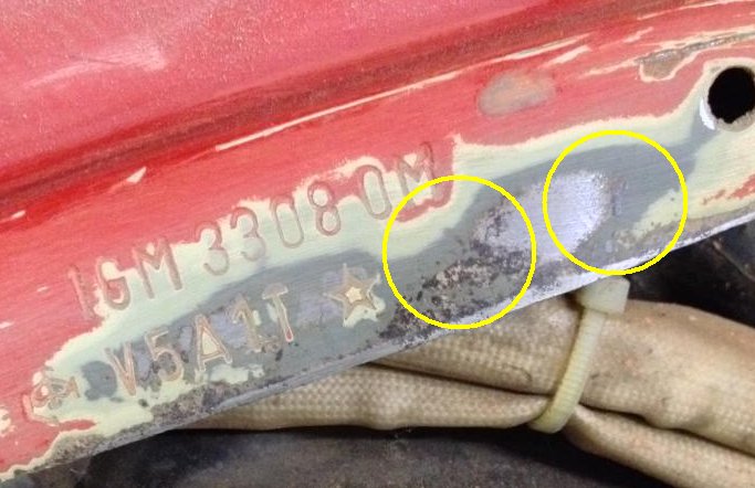

Trapezlenker und Blechnase gab es schon - ob bei einem ´72er D-Modell weiß ich allerdings nicht. Daß das GPF nachgerüstet ist sieht man schön an den durchgebohrten Befestigungsschrauben. Die Vespa hat der Vorbesitzer aber auch schon so gekauft, oder? Diese Monobank, Bitubos und der nachgefrickelte Kram (Zündschloß, GPF, Griffe, Hebel, "sportliche" Reifen, ...) lassen m. E. nicht auf den typischen Opa-Kellerfund schließen.
Zur FIN: könnten da in den gelben Kreisen Reste zu erkennen sein? Evtl. mal von hinten saubermachen und nachsehen. Wobei der Stern dann eigentlich hinter die Nummer gehört ...

Ein Stern vor und einer hinter der Nummer.
Die Sterne dienen vorne als Abstandshalter zwischen Präfix und Nummer
und hinten das keine Nummer nachgeschlagen werden kann.
Dass es sich bei dem rot um O-Lack handelt, wage ich mal stark zu bezweifeln aufgrund der verschiedenen Grundierungen, die zu sehen sind. Original ist m. E. nur die dunkelgraue Grundierung.
Bei Bj.72 gehört aber die Hellgraue drauf...
Deswegen würde ich sagen:
Rahmen blank gemacht. Dann...
Dunkelgrau = Rostschutzgrundierung
Helles Grüngrau = Spritzspachtel
Beige = Füller
Rot = Decklack
