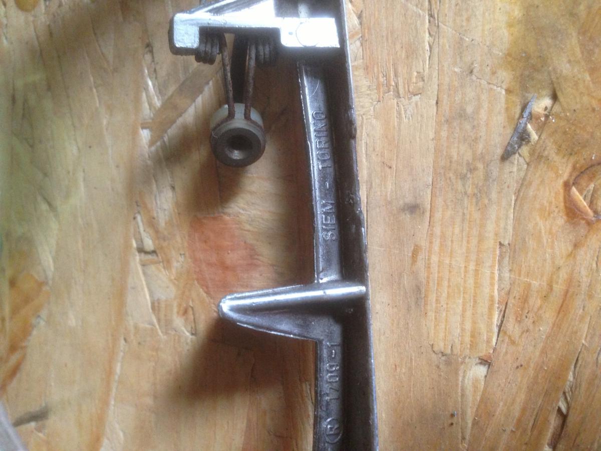

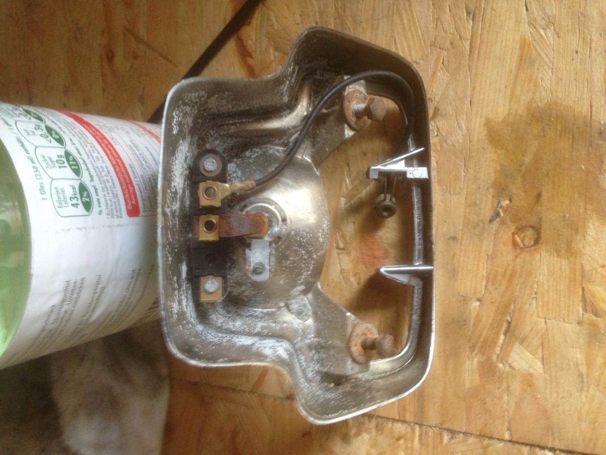

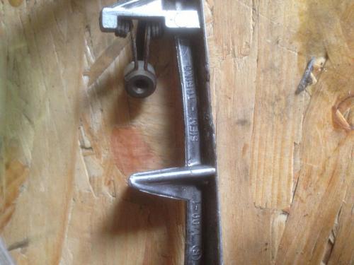

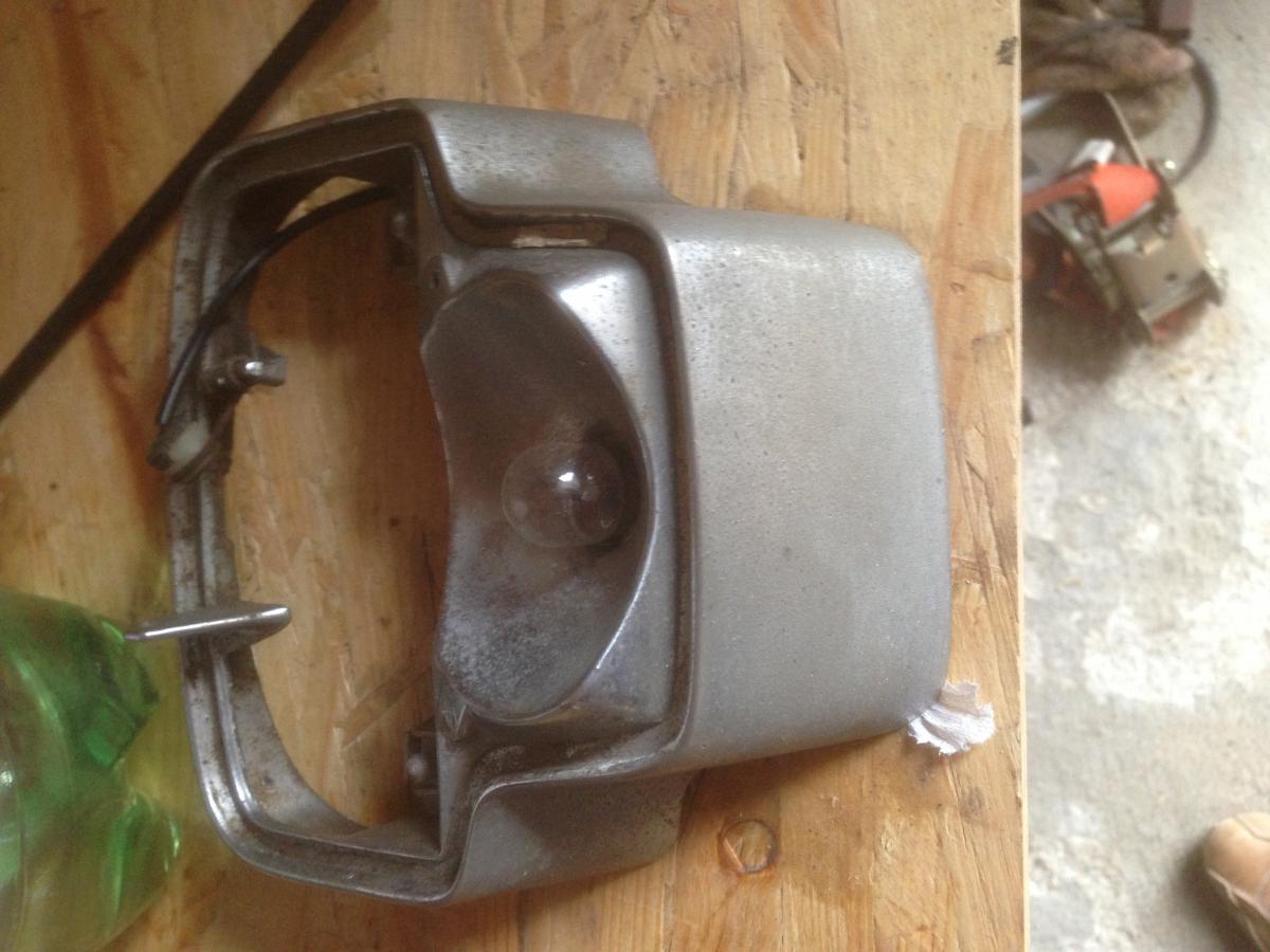

Hallo !
Rüli Gehäuse Siem könnte ich dir anbieten ohne Zelon.
Sol 20 Euro kosten, und hat schöne Patina.
Standort ist Österreich
alles weitere PN
sg Günter
