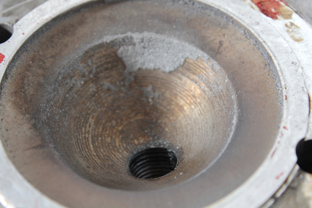

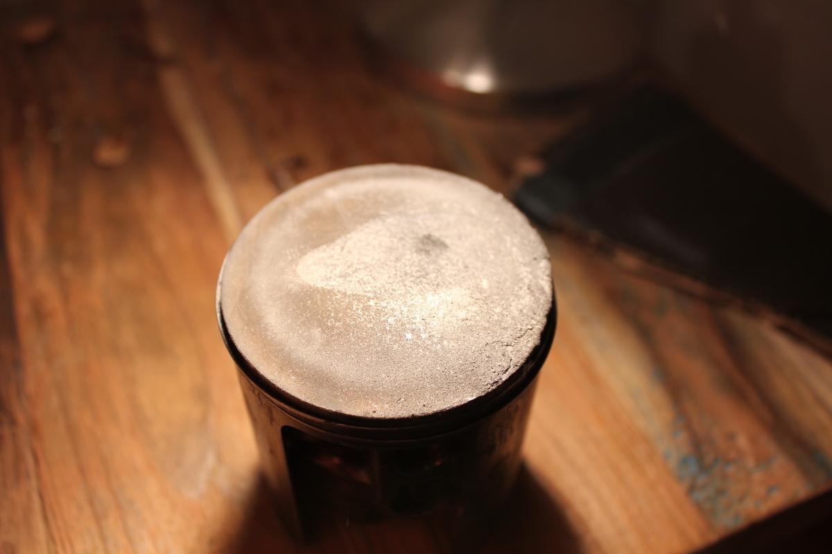

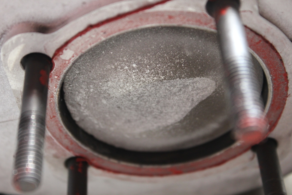

ich habe jetzt den Zylinderkopf abgebaut. Zum Vorschein kam folgendes:
post-50677-0-15678100-1378027429_thumb.j
post-50677-0-10346100-1378027454_thumb.j
post-50677-0-24308900-1378027473_thumb.j
post-50677-0-61301700-1378027487_thumb.j
Die "Ablagerungen" am Zylinderkopf lassen sich abkratzen. Der Kolben hat ordentlich Material verloren! Der Zylinder sieht relativ gut aus (natürlich auch Ablagerungen).
Kann jemand was zu möglichen Ursachen sagen? Was ist jetzt zu tun? Klar, neuer Kolben. Muss auch der Zylinder neu. Soll ich versuchen ihn zu "reinigen"? Wie? Den Kopf bekommen ich wohl wieder sauber.

Das könnte alles mögliche sein.
Zündung, Spritmangel usw.
Wie lange bis du den Motor denn gefahren?
Wie sieht das Rest Setup aus?
Klassischer Pep Motor mit MMW und Mikuni ?

Da du vorher auf reserve bist und vermutlich keine Pumpe hast, wirds vermutlich spritmangel gewesen sein.
Iwie welche auffälligkeiten bevors blockiert hat?
Klingeln?

sieht für mich nach optimitscher zündeinstellung inkl. spritmangel
mach mal ein paar fotos vom ausgebauten zylinder - mit etwas glück, brauchst du nur einen neuen kolben.

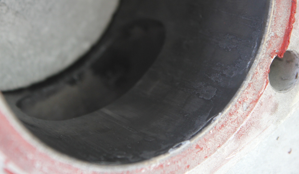

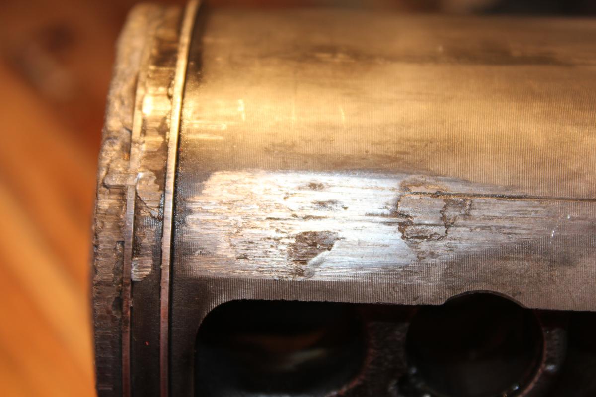

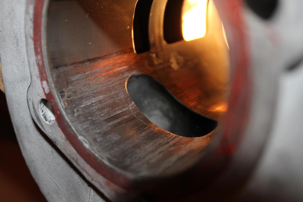

Mach mal vorsichtig den ganzen Alu Schmiergel aus dem Zylinder. Geht mit nem Teppichmesser ganz gut. Oder geh direkt zu nem Motorinstandsetzer, der soll da einmal durchonen, dann sind die Alureste auch raus.
Wenn in dem Bereich, wo die Kolbenringe laufen nichts von der Nicasilbeschichtung abgeplatzt ist, kannste den Zylinder mit neuem Kolben bedenkenlos weiter fahren.
Nur die Ursache für den Klemmer solltest du suchen. Denke auch das lag an Spritmangel, Zündeinstellung und eventuel zu mager bedüstem Vergaser!

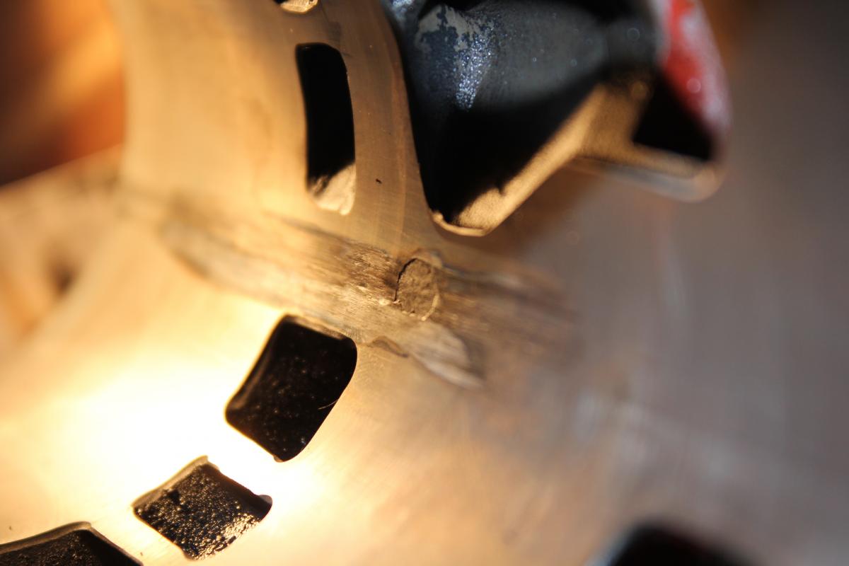

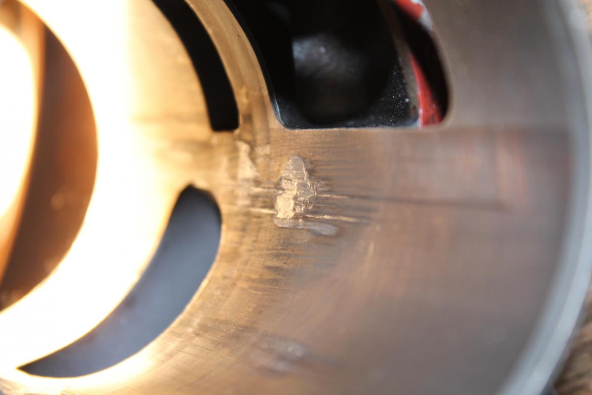

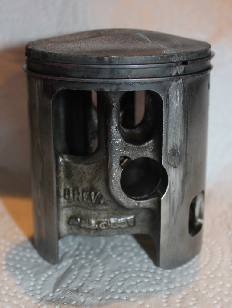

Kolben und Zylinder sind ausgebaut:
Am Zylinder ist in etwa 7cm Abstand von oben an der Auslass- und Einlassseite die (Nikasil?-) Beschichtung abgeplatzt. Die Materialauftragungen könnte ich wahrscheinlich entfernen. Aber ich glaube, das lohnt sich nicht! Der Zylinder hat es hinter sich?
Der Motor ist ein Pep 221. Ich brauche also einen Malossi 210 Zylinder und Kolben? Weiß jemand, ob Zylinder oder Kolben beim Pep nachbearbeitet sind? Sieht eigentlich nicht so aus.
Gruß Klaus

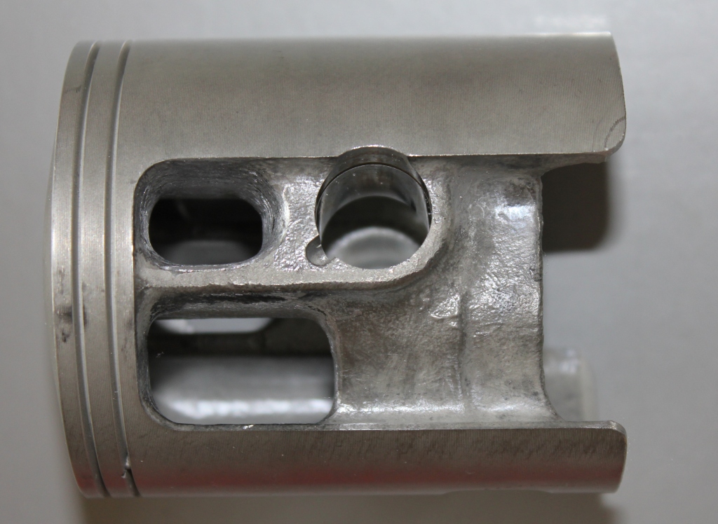

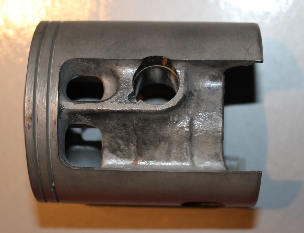

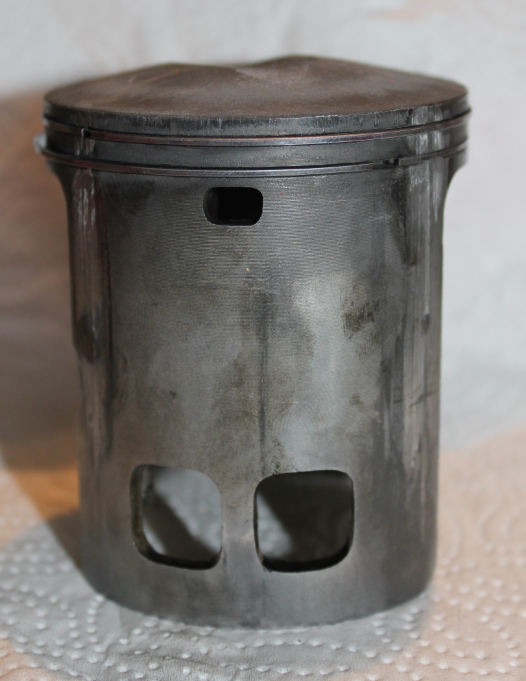

Dann zeig doch mal den Kolben.
Sieht so aus als seien die kolbenfenster bearbeitet.
Du kannst den Zylinder mit Kolben allerdings auch unbearbeitet verbauen.
Die Überströmer im Block sind ja sicher auf Malossi gefräst ...
Bearbeitet von philv50
Die Fenster im Kolben sind geöffnet.
Ja. Unterm Bolzen nicht, richtig :-D
"Na das Dach vom Kolben ist aber auch ordentlich eingefallen  :blink: .
Zündung wohl sehr optimistisch eingestellt!"

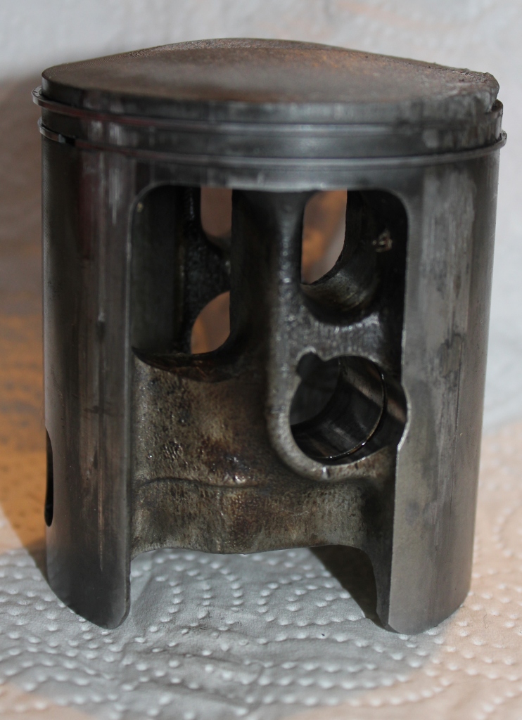

den Kolben haben ich bearbeitet (Kolbenfenster vergrößert, Kanten geglättet, Hemd gekürzt).
Jemand ne Idee, wie groß die Quetschkante sein sollte?

1mm minimum, die verdichtung sollteste Auslitern, geht schlecht mit Liegendem Zylinder, daher nehm ich ein Kompressionsmessgerät und bearbeite den kopf eben so dass ich, je nach Zweck 10-11bar hab. Die Zündung auf 16Grad, Die Bedüsung überdenken!! Benzinpumpe
wer hatt denn eigentlich mal gegengestestet, was das öffnen der kolbenfenster überhaupt bringt?
nicht, dass die ganze aktion eher nur zur destabilisierung und weniger zur leistung beiträgt.
