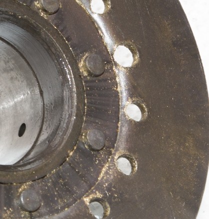

so, Kupplung ist jetzt ausgebaut.
22 / 26 Zähne
3 Kupplungsbeläge.
104 mm Durchmesser

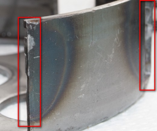

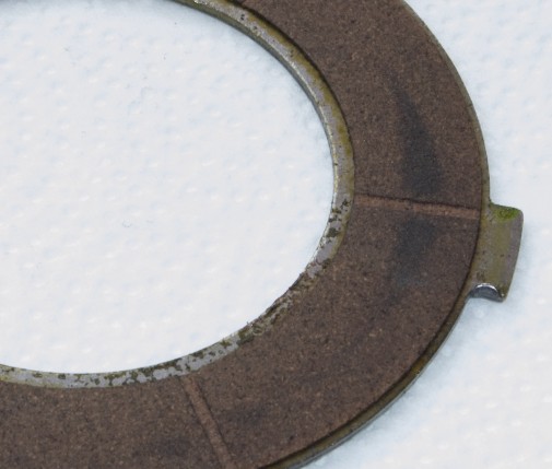

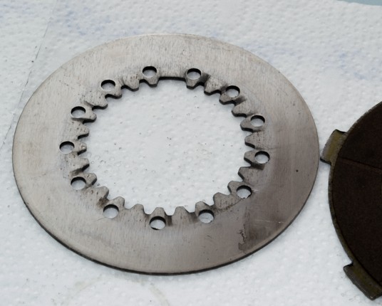

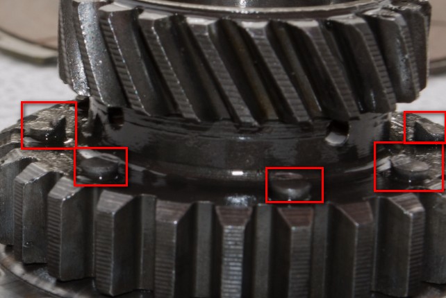

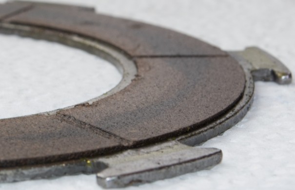

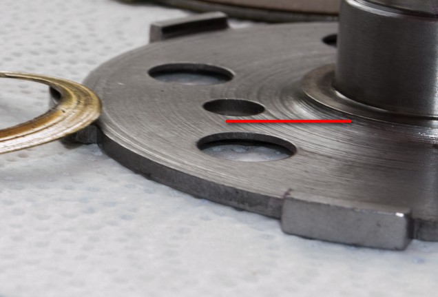

Der Kupplungskorb ist nicht gebrochen hat aber leichte Macken. Zwei von den drei Belägen sehen meiner Meinung noch ganz ok aus, und einer ist ein bisschen dünner. Grundplatte hat innen Riefen. Die Platte mit den Zahnrädern sieht ein wenig abgenutzt aus. Federn waren auch nicht gebrochen. Ich habe mal Bilder gemacht.
Torsten
post-50780-0-41902900-1378045780_thumb.jpost-50780-0-72942400-1378045596_thumb.jpost-50780-0-60441300-1378045656_thumb.jpost-50780-0-61015700-1378045692_thumb.jpost-50780-0-55696300-1378045713_thumb.jpost-50780-0-44555200-1378045720_thumb.jpost-50780-0-98107100-1378045726_thumb.j
Sieht mir nach Nachbaukorb aus; unbedingt gegen einen besseren austauschen!
Wenn die Beläge und die Reibscheiben noch gut aussehen, sollte die Kupplung dann mit neuer Anlaufscheibe wieder gut funktionieren. Und auf richtigen Zusammenbau achten: Reibscheiben müssen fluchten (große Ausparung)!
