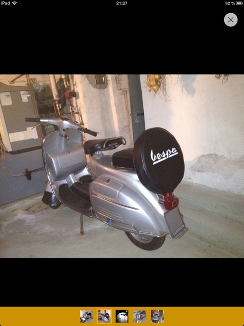

verkaufe meine 125 Super Baujahr 1966. Wurde vom Vorbesitzer restauriert und in der Farbe cremeweiß neu lackiert. Fährt sich super und springt sofort an. Alles funktioniert einwandfrei. TÜV neu bis  07/2015. FahrgestellNr.: VNC1T, Motortyp VNL2M
Der Roller ist mein Eigentum steht in 85134 Stammham und wird nur hier angeboten. Der Preis ist 4600.- € , für die, die gerne Handeln 4900,-€.

... dann dreh dem Vorbesitzer mal den Arm auf den Rücken und stell die Frage nochmal. Auch wenn der Roller auf den ersten Blick nicht schlecht aussieht: da sind ein paar Dinge dran, die so nicht gehören - erst recht nicht bei dem selbstbewußten Preis.
  • Rücklicht ist falsch, das ist ein Plastik-Repro eines früheren (GL, VNB, ...) Rücklichtes
  • der Gepäckhaken gehört an eine GL
  • Hupe (Schnarre) ist falsch
  • Sitzmöbel und Reserveradhülle sehen sehr "asiatisch" aus
  • der Haltebügel des Schwingsattels ist so definitiv auch im Sortiment von SaigonScooterparts (oder wie die jetzt heißen). Ebenso der Spiegel mit Halter
  • ein SW-Zierring gehört nicht dran
  • das linke Trittbrett sieht auf dem 6. Bild irgendwie angestückelt aus
  • die Ständerfeder ist lausig; ebenso die Ständeranschläge
  • mindestens der Hinterreifen ist m. E. eindeutig asiatischer / indischer Herkunft. Ich habe hier noch eine NOS Bajaj-Felge, wo so´n Ding aufgezogen ist. Sowas verbaut hier in (D) keiner.
Kein meckern, nur der Versuch einer Begründung meiner Annahme.
Kann als Besitzer einer Italienischen VNC mit allen Originalteilen meinem Vorredner nur Recht geben...
Könnten die Aufzählung noch erweitern wie z.B.
- Repro Tacho, sollte viereckiges Piaggio tragen
Naja, lassen wir das lieber...sollte hier vielleicht besser nicht angeboten werden da nicht die besten Verkaufschancen bestehen... vorsichtig ausgedrückt...

Also man muss aber festhalten ist ganz gut gemacht worden , meine 150 Super Asia ist lange nicht so gut gemacht worden ,hat aber dafür auch nur nen Bruchteil vom hier aufgerufenen Preis gekostet. Aber meine hatte die selbe reserveradhülle .

Stimmt. Den Hintergrund für mangelndes Kaufinteresse hast du nun erfahren. Mit Vespas jenseits von PX Lusso / Cosa / PK bewegen wir uns eigentlich immer irgendwo in der Liebhaber-Ecke. Bei einem sportlichen Preis sollte der angegebene Gegenwert aber wenigstens in etwa stimmen. Ich würde meinen, daß eine NOS-Super (also so´n Kellerfund bei der Auflösung eines alten Händlerlagers oder sowas) evtl. die 4.900 VB erreichen könnte. Eine nicht originale angehübschte VBC mit VNC-Beschriftung, VNL-Motor und 10" ist da preislich doch um einiges niedriger zu bewerten und eher für eine Eisdielenschaufensterdeko als für einen Liebhaber geeignet. Meine Meinung; eh´ klar.

Die Frage kann dir keiner beantworten, weil das, was bei diesen Karren eingeschlagen ist, nicht unbedingt der Wahrheit entsprechen muss. Da würde ich mir aber keinen Kopp drum machen. Fakt ist , dass die Super sowieso schon nicht das beliebteste Modell ist, da die Optik / Proportionen gerade in Bezug auf andere Vespen etwas gewöhnungsbedürftig sind. Wenn dann ein eher halbherziger Umbau hinzu kommt, der mehr den unwissenden Vespa-Neuling, als den Liebhaber anspricht, dann kann in diesem Forum nicht gerade Höchstpreise verlangen. Andere Plattformen, v.a. die ganzen Kleinanzeigenblätter, sind da als Absatzweg eher zu empfehlen. Sorry, falls du damals einen vergleichbar hohen Preis gezahlt hast, aber das ist sie leider einfach nicht wert.
