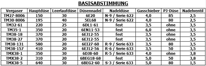

Die richtige Nadel (6EN11-57 oder 6EN11-58) und der richtige Schieber (6.0) sind beim TMX35 sehr wichtig.
Sieht mir bei dir wegen ND12,5 nich danach aus.
Ich möchte auch noch die ND=10 probieren.
Derzeit ist der originale Gasschieber drinnen, ist das der 6.0er? Hab jetzt kurz bei Mikuni geschaut, da sollte ein 6.0er drinnen sein.
Siehe Anhang.
Also sollte ich mir mal magere Düsennadeln besorgen, am besten die beiden die du genannt hast?
LG Alex

@Brosi: Laut Mikuni ist im Auslieferungszustand eine 53er Nadel drinnen, wie gesagt Schieber weiß ich nicht, kenn nur den Wert aus der Tabelle oben. Soll ich das mit den Nadeln mal probieren bevor ich den Schieber tausche?
Weiß irgendwer was der TMX 35 für einen Schieber im Auslieferungszustand drinnen hat?

Es gibt verschiedene "Auslieferungsstände". Warum schaust Du nicht eben nach, was wirklich verbaut ist? :satisfied:
