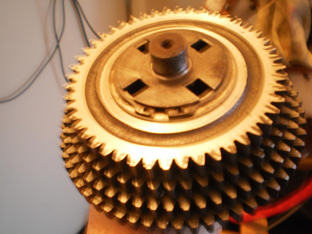

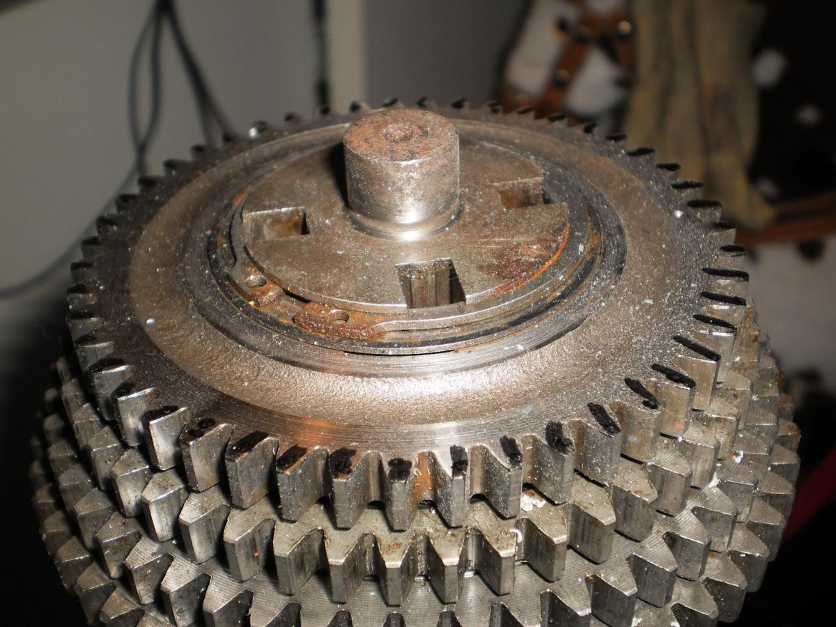

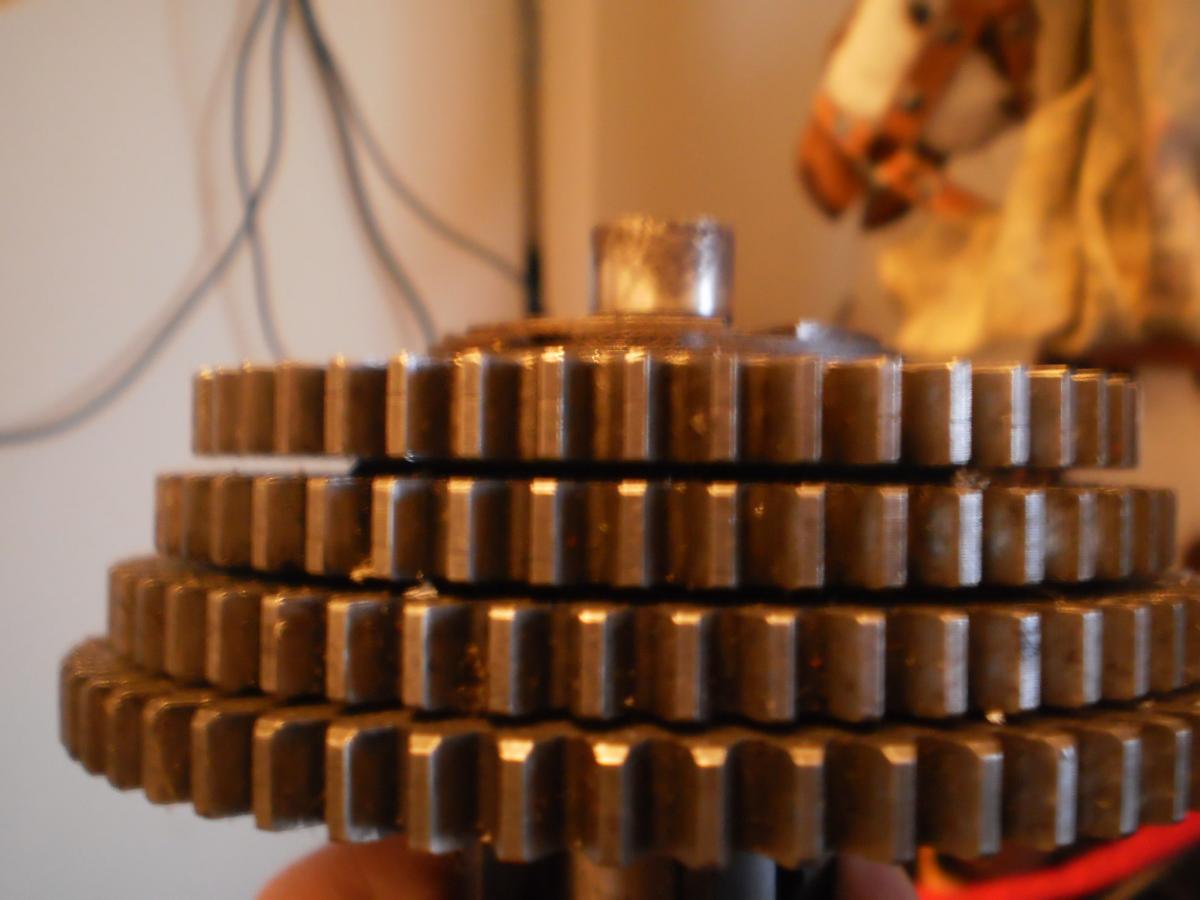

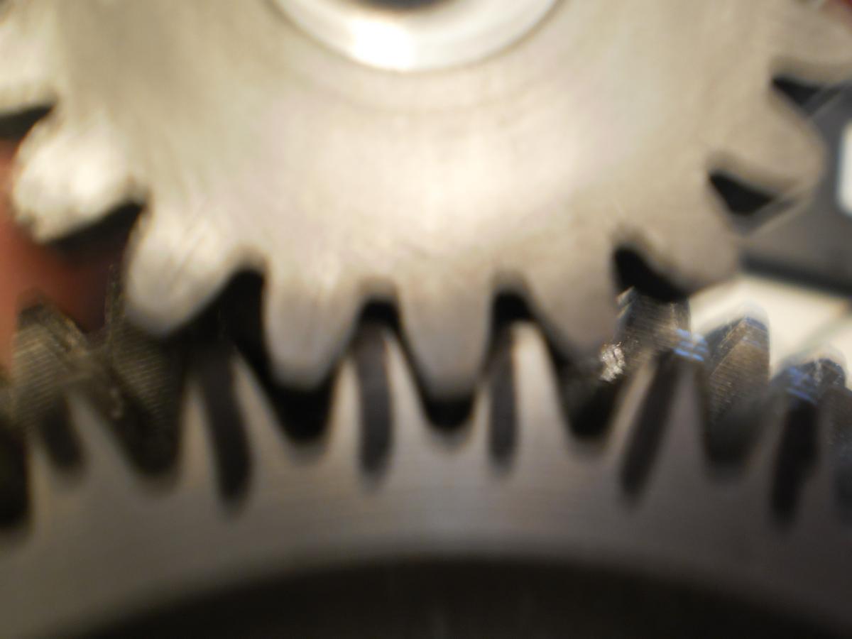

ich hab mir neh gangscheibe von nem 3 ganggetriebe schmäller gedreht ,das würde so zur zirri nebenwelle glaube ich passen ,ich zähl mal durch .

passt das modul? glaub ich nicht...

is ein 3ter gang aus nem 3 ganggetriebe sf .
die gibts ja wie sand am meer ,nur mitorginaler nebenwelle passts nicht
hmn...baus zusammen und schau, ob das funktioniert. die zirri nebenwelle hat halt das 49er zahnrad des langen 4.gang getriebes. der dritte gang des dreigang getriebes hat glaub ich 22 zähne. da kann dann das modul nicht stimmen, also wenn man von original piaggio ausgeht.
