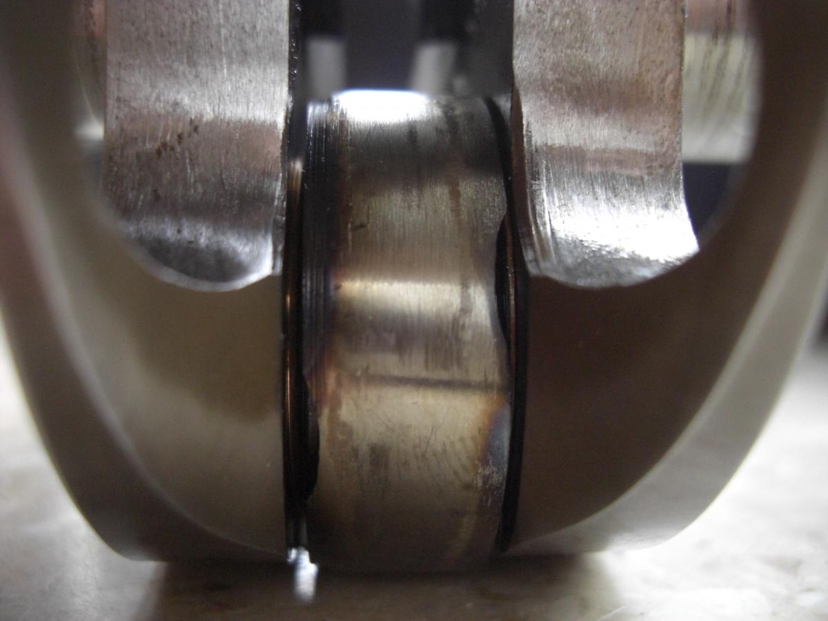

hallo. bin beim inspizieren der teile, die beim motor-neuaufbau wieder eingebaut werden sollten, bei der kurbelwelle grad etwas stutzig.
kuluseitig ist die anlaufscheibe am außendurchmesser komplett weg. irgendwie hat sie es geschafft im laufe der letzten 8000km ihren durchmesser so zu verkleinern, dass ich das pleul nun komplett bis auf anschlag an die wange schieben kann. auf der anderen seite ist sie noch heil und schaut gut aus. auch sind da blaue stellen zu erkennen am pleuelauge. jedoch nicht ganz rum.

würde mich über eure meinung freuen, bilder:

Wenn der Pleuelfuß nun tatsächlich bis an die Wange kommt, würde ich das so nicht mehr fahren.
Ich kenne bei Vespas eigentlich nur Kurbelwellen, bei denen das Pleuel eben durch diese Anlaufscheiben am Fuß geführt wird. Hast du Anlaufscheiben am oberen Pleuelauge, wird das Pleuel entsprechend oben geführt. Die blauen Stellen kommen vom Kontakt des Pleuels mit der Wange. Irgendwas stimmt da nicht, sonst würde es dir das Pleuel nicht so seitlich an die Wange drücken. Was ist das denn für ein Motor?

würd ich so nicht mehr fahren, weisst ja nicht, was das pleuel lager abbekommen hat.

freibier, du hast recht..oben ist da ja auch achsiales spiel beim kobolager.
ja, keine ahnung was da schief lief. hab grad gesehen, dass das pleuel sogar schon an der wange geschliffen hat. ich dachte vorher, dass da ne nummer drauf war, die von mazzu weggeschliffen wurde oder so. hehe:

ich würd aber das gehäuse mal prüfen ( lassen) , nicht das die beiden lagersitze nicht zueinander passen, und dir die welle vermurksen.

wenn zylinderfußdichtfläche und lagergasse parallel sind (prüfen!), dann würde ich sagen, das Pleuel ist krum (diagonal gegenüberligende anlassfarben).
nochmaligen einbau würde ich ausschliessen.
