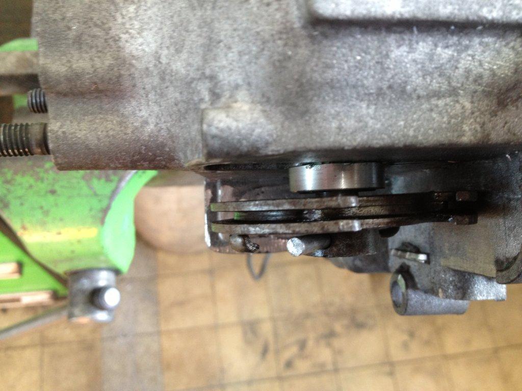

jetzt mit Foto...
das ist das originale loch der schaltstange? da dann einfach das zweizugs zeugs ran?
genial einfach eigentlich :thumbsup:
genau. Das 1 Zug Loch ist verschlossen. Sieht man auf dem Foto...
sieht beim fertigen Protogehäuse sehr gut aus...
eigentlich nicht schwer. Loch rein und gut ist :-D
Wenn man sich das genau anschaut beim XL2 Gehäuse, sieht man dass das Gewinde für die Abdeckung unterhalb genau die Stelle ist an der bei 2-Zug die Schaltung raus kommt. Der Rest erklärt sich von selbst...

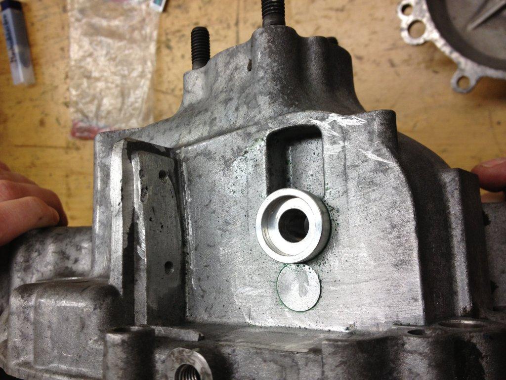

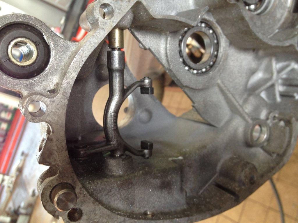

So hier nun ein fertiges Gehäuse mit Sirri unten ala XL2.

Schick!
Buchse is aus Alu? Wäre ne Idee die aus Messing zu machen, dann haste gleich ne Lagerung für die Welle integriert. Oder Platz für nen Nadellager als Luxusvariante ;-)
Mach ich ev beim C2...
